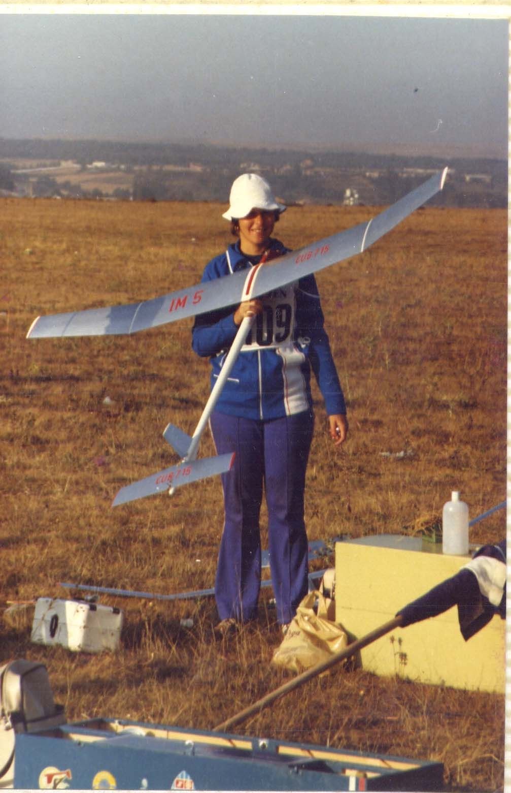

modelo con alas chapadas en balsa pegada a tensil duroaluminio de 0.025mm (utilizado por los rusos para las palas de los helicopteros) EL MODELOY MI ESPOSA burgos 1981

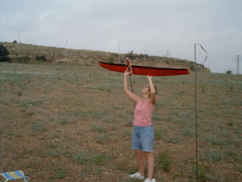

2 MI ESPOSA CON MI PENULTIMO MODELO - MB 38
vuelos de ajuste
