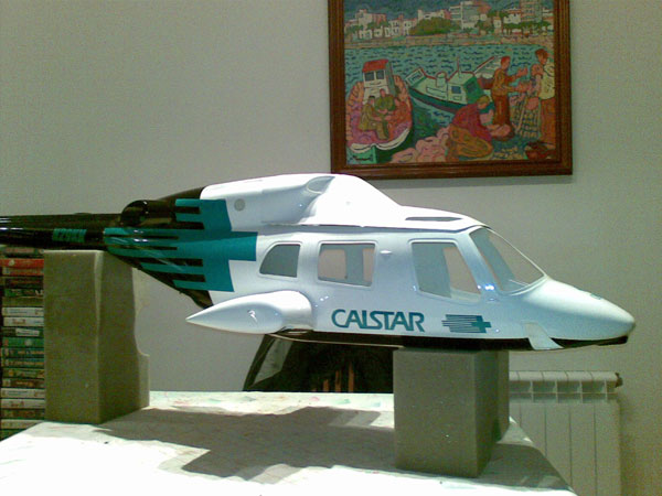

Yo me estoy haciendo la maqueta de un Bell 222 de vario con mecanica de Hirobo Freya y compré un circuito electronico en USA que es programable desde el PC y puedes seleccionar como y cuando quieres que se enciendan las luces, por interruptor de la radio, por posicion del stick, etc... esta es la web http://www.diyrc.com/

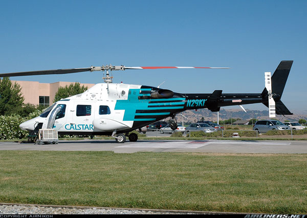

Pongo unas fotillos del original y el mio.
Este es el original, Se ve no? jejeje
Y este es el hermano pequeño :-)
