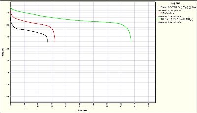

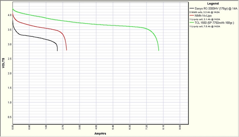

Si existe bastante diferencia, aqui te pongo una comparativa directa entre Lipos y Nimh.
La curva de descarga de color negro es un pack de 3,6V 3300mAh de Nimh (3S Sanyo 3300 RC) 178gr
La curva de descarga de color rojo corresponde a un pack de Lipo de 3,7V 3100mAh (1S2P TCL1550) 68gr osea capacidad similar al de Nimh pero 1/3 del peso.
La curva de descarga verde corresponde a un pack Lipo de 3,7V 7750mAh (1S5P TCL1550) 168gr osea casi el mismo peso que el de Nimh
Las tres descargas logicamente estan hechas a la misma intensidad, 14A continuos.
Cada uno que saque sus propias conclusiones teniendo en cuenta que esta comparativa la hice hace un año mas o menos y que ademas las baterias Lipo han evolucionado desde entonces bastante...
