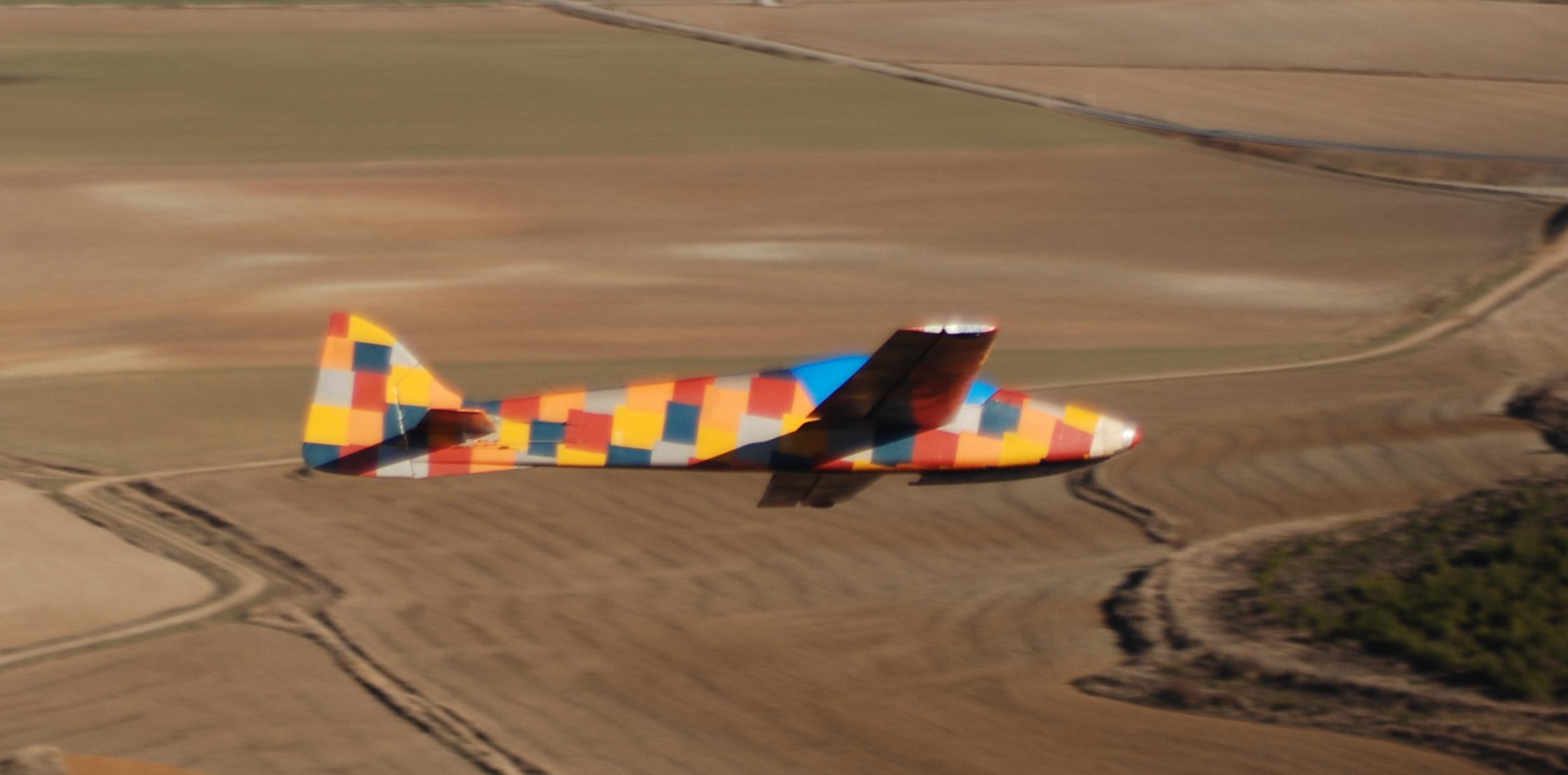

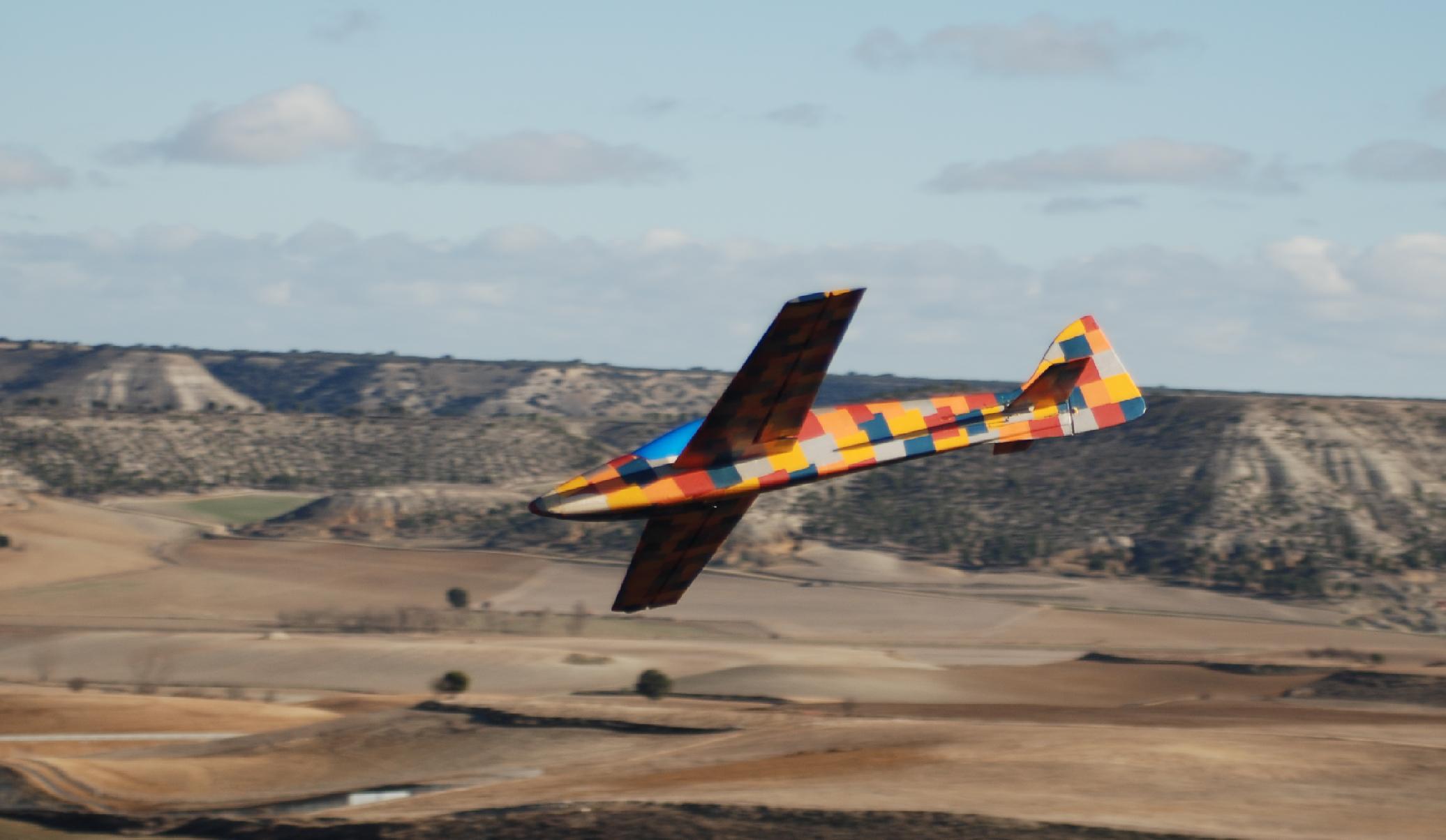

Hola a todos,
Antes de nada, cuando sea más mayor quiero construir como Petronio... enhorabuena maestro :shock: .
Y para seguir, yo tambien me apunto al MadSlide....

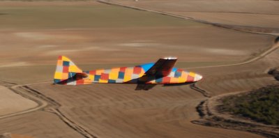

habitual del vuelo en llano, alguien ( :twisted: ) me lió para que probara el vuelo de ladera con un avión sencillo de montar (y rápido para los más hábiles).
Eduardo, gracias por el corte de las alas :mrgreen: .
Os dejo unas fotillos
Miguel Rioja - Valladolid

Te ha quedado muy bien. Enhorabuena. Que lo puedas disfrutar mucho.

miguelito70 escribió:Hola a todos,
Un esquema de colores muy... MAD... desde luego jajaja. Me encanta, me recuerda al VW Polo ese que sacaron con un panel de cada color!!
