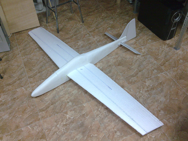

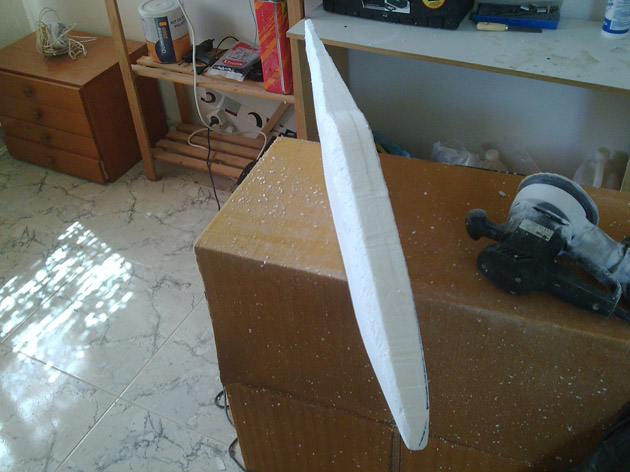

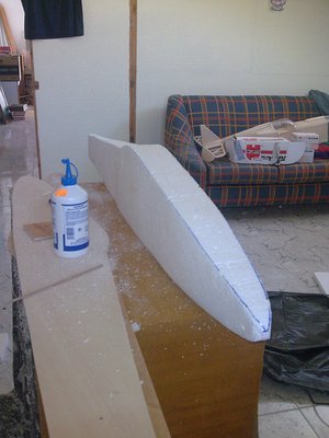

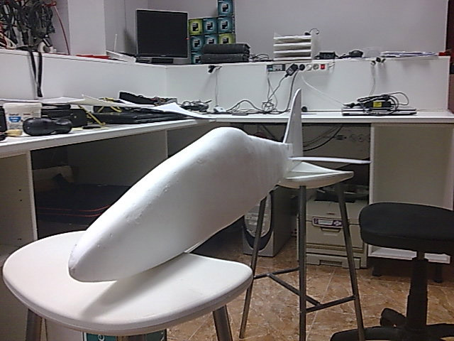

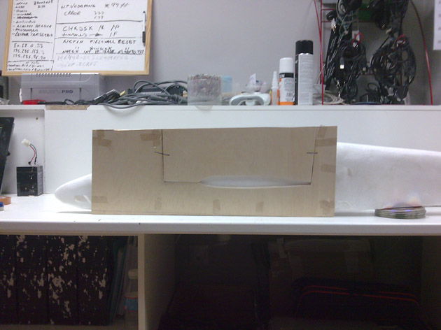

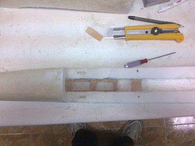

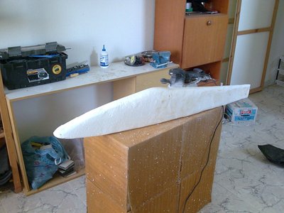

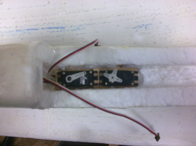

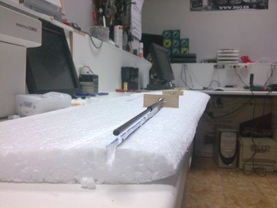

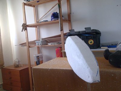

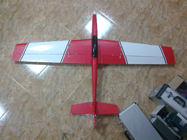

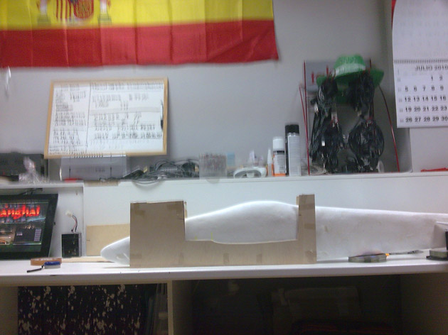

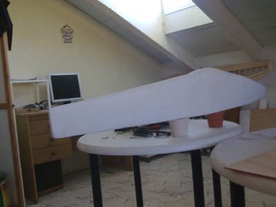

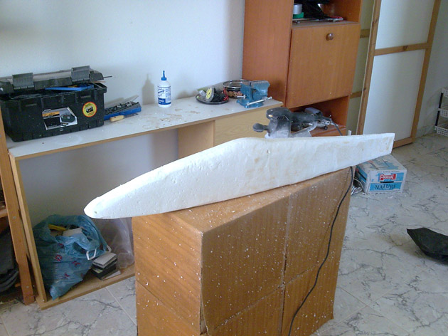

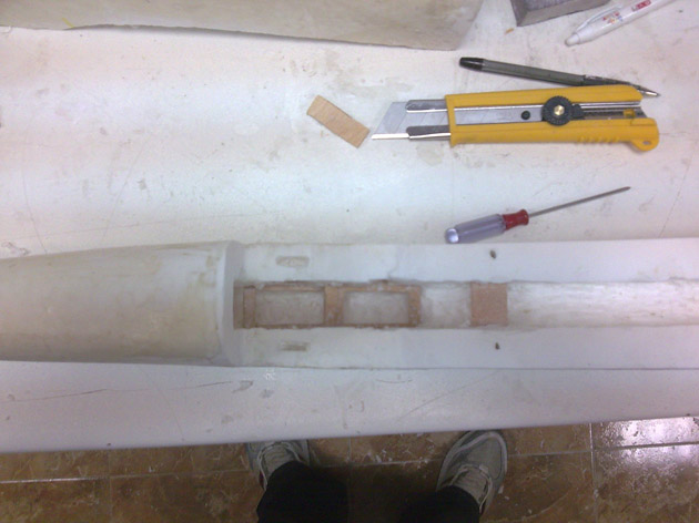

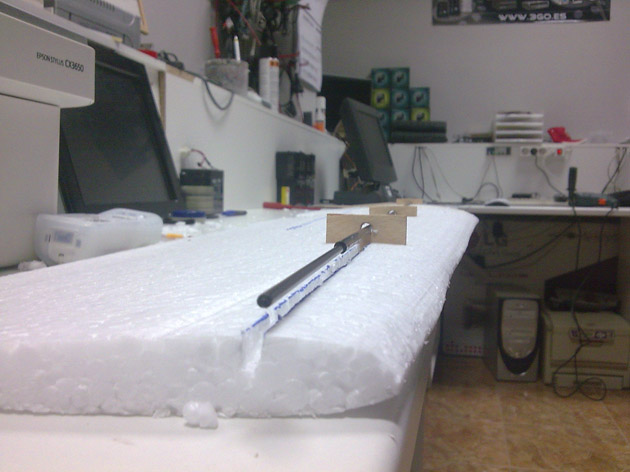

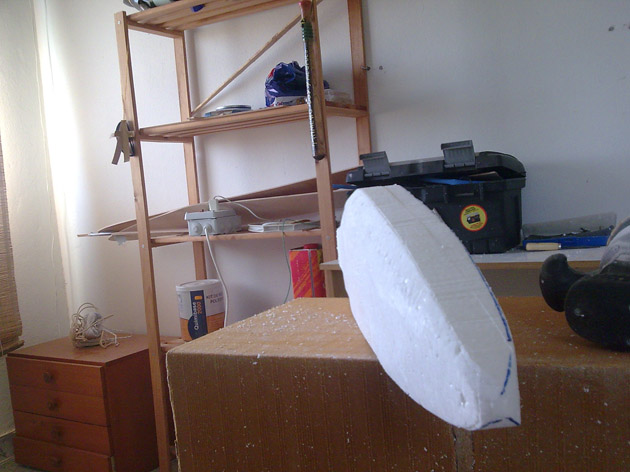

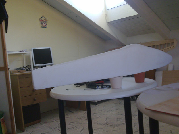

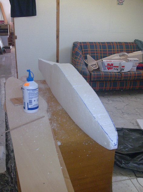

Hola gente, hace ya 1 año y pico me dio envidia de mi amigo Petronio y me dio por construirme un Madslide por tener un modelito acrobático para ladera, pero como mi tiempo es mas bien limitado por no decir inexistente pues me lo tome con calma... (muuuucha calma), pero todo llega, y por fin puedo decir que lo he terminado. La verdad es ke al tener el modelo de Petronio de referencia le hice unas modificaciones para evitar algunos problemas de añadir peso en el morro etc. A demas utilice otras tecnicas de construccion ke nada tienen ke ver con las habituales, quería un modelo ligero pero resistente, y al mismo tiempo barato. Como base he usado corcho de baja densidad de 4cm de grosor, fibra de 50gr con resina de epoxi para fortalecer y vinilo para decorar. Y la verdad es ke el resultado obtenido es bastante grato. Para evitar lo del peso añadido alargue el morro 5cm y al ala le di otros 5cm mas, El peso final es 1,850Gr, Ahi llevais las fotos, y cuando lo estrene os pasare algunas mas. Saludoooossss.

Muy bien hecho yo creo! Un Madslide de mas or menos 2m y que pesa menos que 2kg esta bien para mi. El "King" Madslide 2300 de BPLR pesa 2.5kg siguiendo la pagina de Jivaro, entonces 1,850g es muy bueno.
Si quieres, cuando tienes unas fotos de tu Madslide volando (o a lo mejor video), me encantaria hacer un post en mi blog de acrobacia con todos los datos... http://www.slopeaerobatics.com

Enhorabuena mariquita, ya era hora de que lo terminases.. :lol: . Ta quedao guapo, como el mio, pero en rojo..
Ahora a ver si nos hablas del vuelo que ya lo has volao, anda que has tardado ehh, te podia el mono hehe.
engaa a ver si vemos los dos volando a la vez un dia de estos..

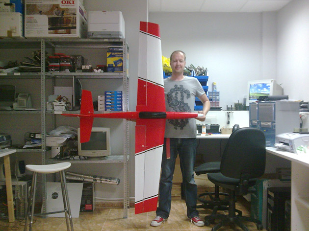

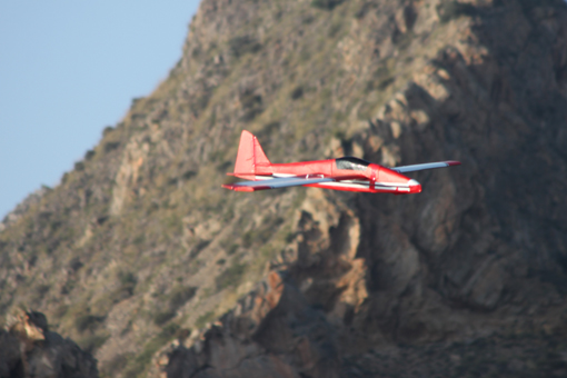

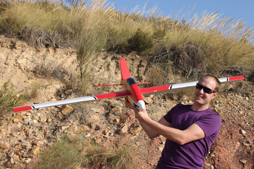

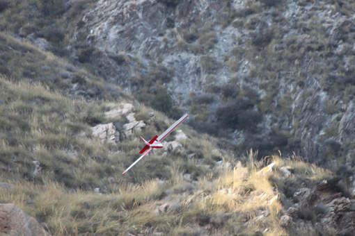

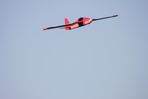

Pues como dice Petronio el mono es el mono, no pude aguantar la tentacion y me tome la tarde del viernes libre, llame a Juan Pedro Guirao y coincidimos en horarios. Resultado... PERFECTO!!!, Es una pasada de velero muy estable en vuelo, rapido si quieres que lo sea y lento si lo quieres tambien. Todo hay que decirlo, le tubimos que añadir mas peso en el morro por que en el primer vuelo subio subio y subio y no habia manera de bajarlo, cuando lo intentaba se iba atras y se me volvia super inestable... como consecuencia el primer aterrizaje fue un poco radical... vamos que se pego una hostia monumental, pero nada que no se arreglase con un poco de pegamento. En el segundo vuelo le añadimos peso y el vuelo fue una delicia, lo disfrute como un enano. Ahi llevais las fotos, espero que os gusten.
Steve, tranquilo por que tu español se entiende perfectamente, puedes usar las fotos que quieras en tu Blog, si quieres mas dame un correo y te las envio. Un saludo.

Valla tarde pasemos al final, que bonito fue ver volar ese Mad, ahora toca mejorarle pequeñas cosillas y disfrutarlo al maximo que a ese hay que hacerle acrobacia que para eso es :D
Y otra cosilla, gracias por dejarme volar un rato tu Pibros me hizo recordar mis viejos tiempos de ladera :wink: .
