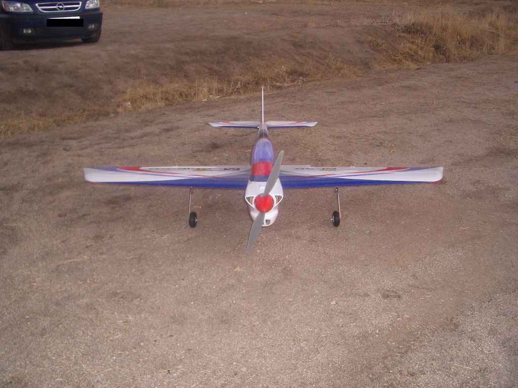

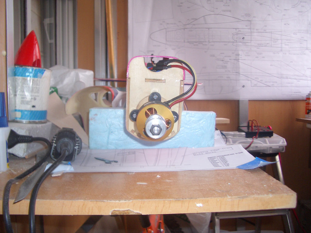

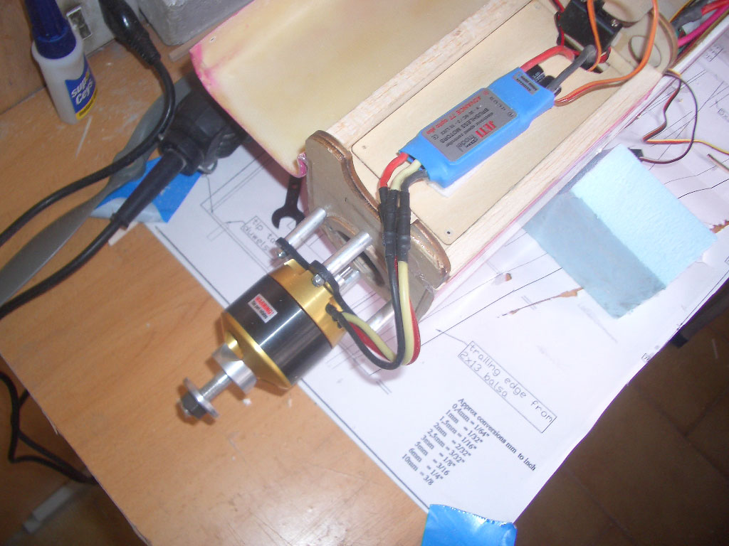

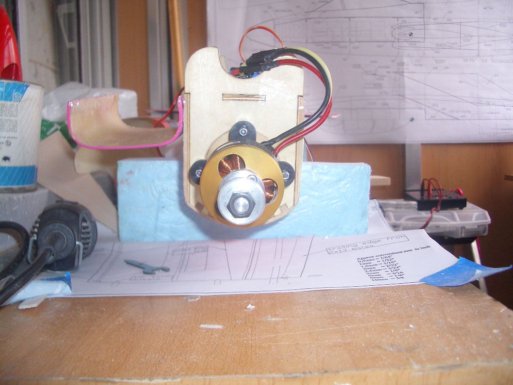

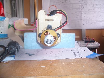

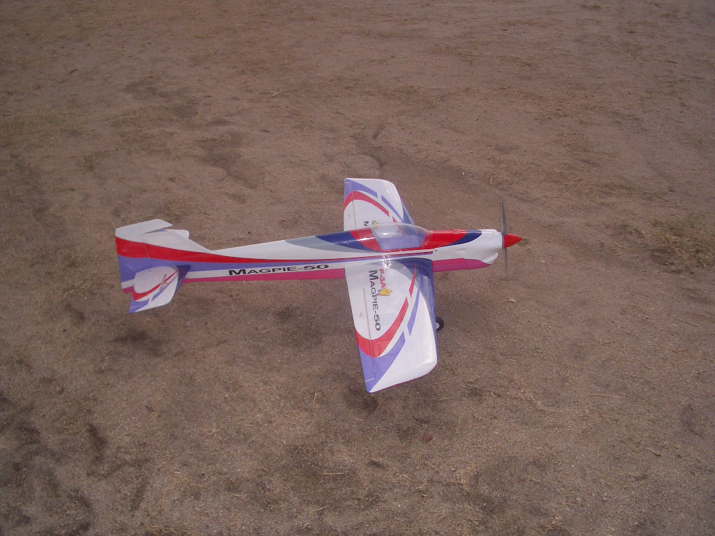

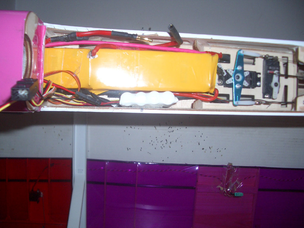

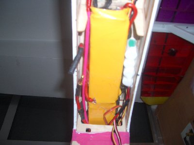

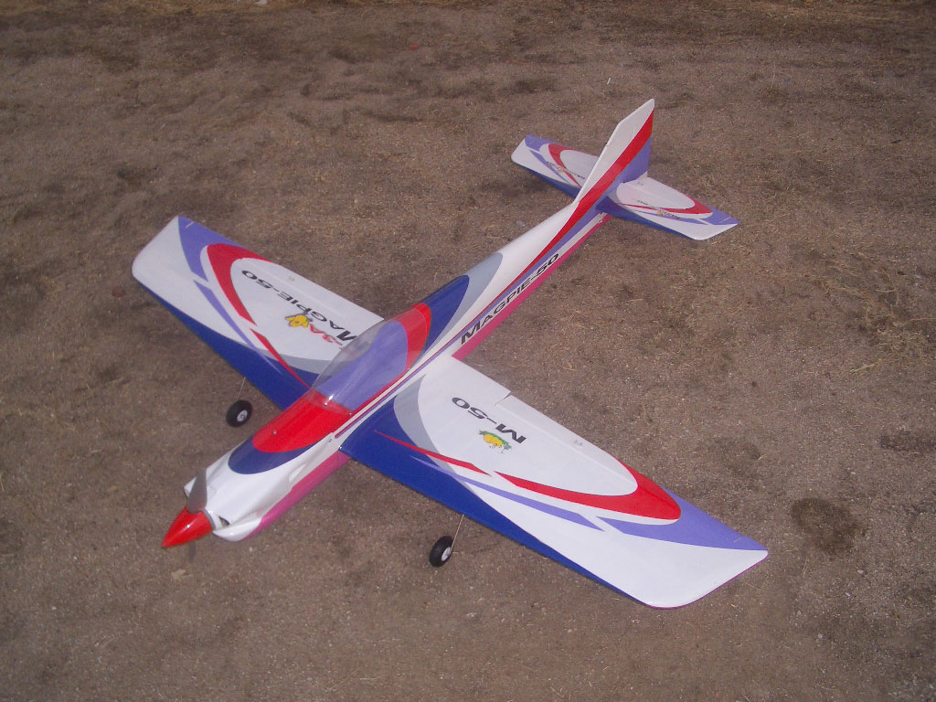

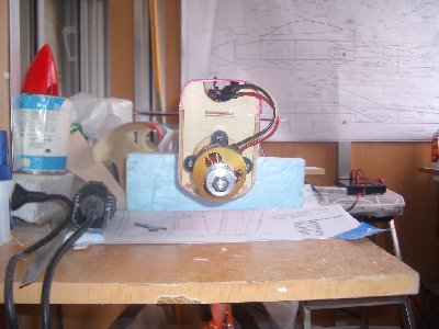

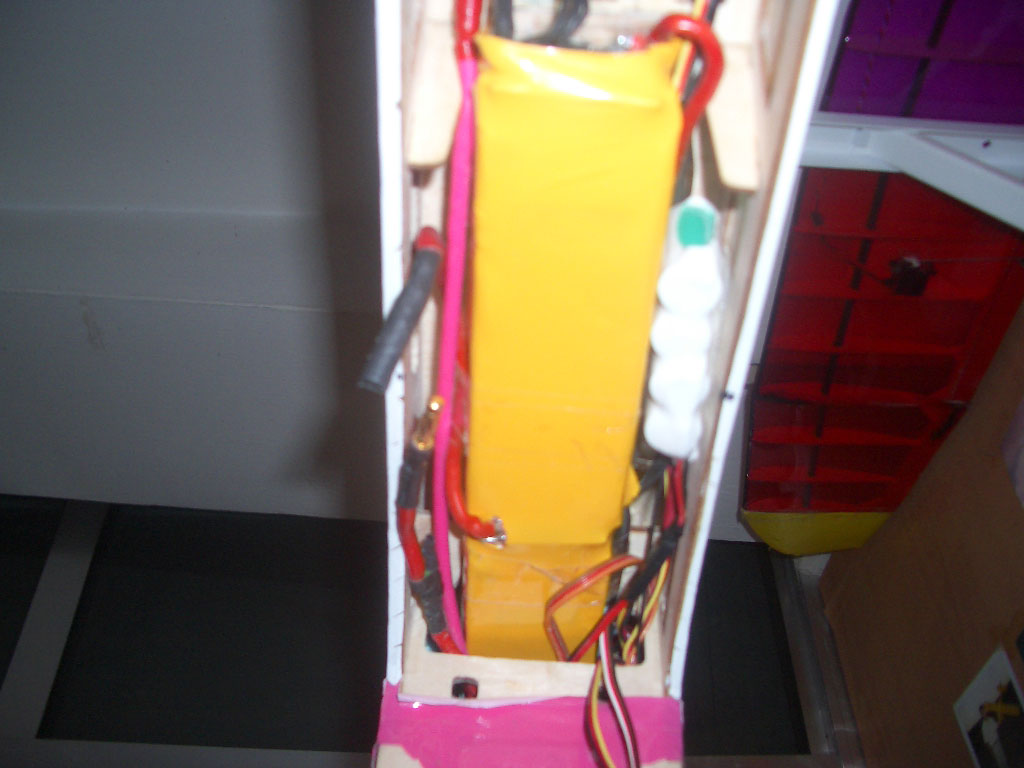

Hola chicos este es mi ultimo proyecto terminado y merece la pena perder con el unos minutos de nuestra atencion se trata del magipie 50 de Jamara lo he electrificado con un resultado asonbroso y un rendimieto digno de cualquier motor 46 o 50 de explsion que es para lo que esta diseñado me salio algo mas pesado que con un motor de explosion pero no se acusa en exceso solo en los aterrizajers que viene algo mas rapido. Yo desde aqui os invito a que agais la prueva.
El motor que tiene puesto es un Axi 4120/18 que con una helice 12x6 consume tan solo 32 Amp mañana provare con una 13X8 que consume 43 Amp si el tiempo lo permite. Como bateria lleva 2 paquetes en serie de 3 elemetos lipo de 3200 KoKam que ofrecen un buen rendimieto y duracion el regulador va muy sobre dimensionado ya que es un jeti 77 advance plus.
Pero mas vale que sobre que no que falte os pongo al guna foto de adelanto y maña si dios quiere en el campo de vuelo Le are alguna foto mas para que veáis como quedo definitivamente estas están hechas en el taller bueno asta mañana a todos se me a olvidado el peso el avion a que dado en 2,660 kilogramos 300 mas que dice el fabricante
