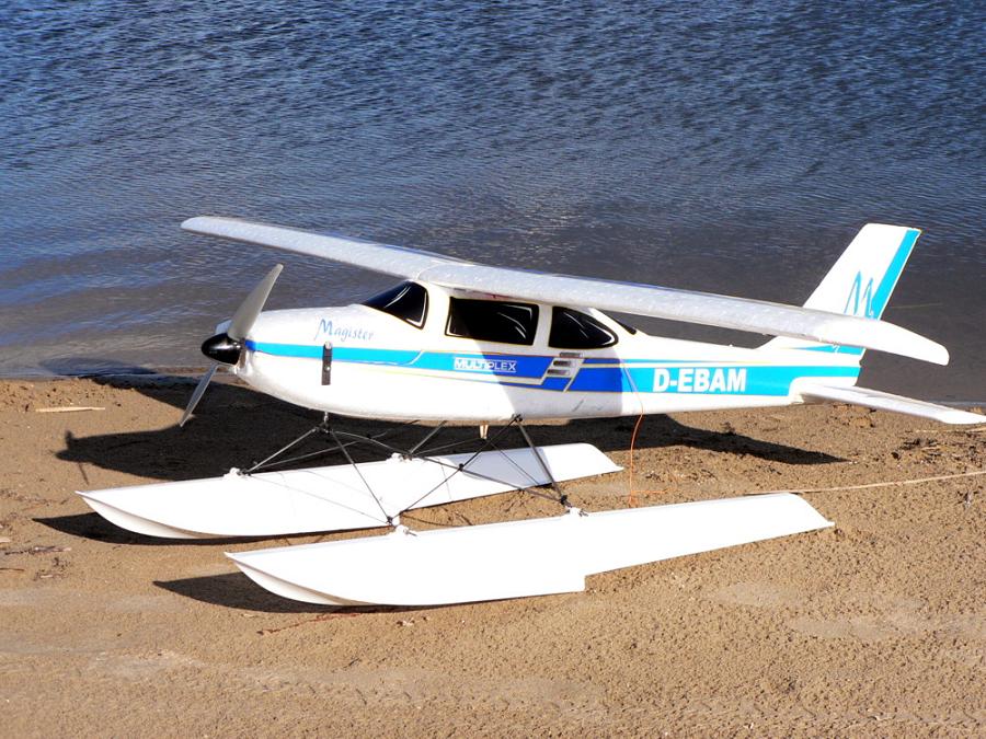

hola os pongo una foto de las modificaciones que le he hecho al magister para hacerlo hidro.
Resulta que el Magister es un avión ideal para hacerlo hidro, al elapor no le afecta el agua y flota con facilidad.
Tamibién la forma del aparato impide la entrada de agua. basta con usar un poco de cinta adhesiva para conseguir la estanqueidad casi total.
Con el motor Permax 480 BL 4G con reductora 3,33:1 hélice APC electrica 14x7 y bateria de Lipo de 11,1 consume solo 29 amperios y despega del agua con mucha facilidad.
