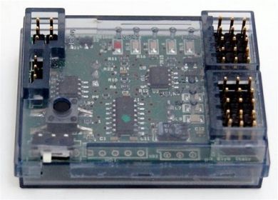

PacoSoto escribió:Yo he probado muchisimos servos, y los he desmontado, y solamente los muy baratos iban con la placa soldada directamente al motor. Eso no quiere decir que estos sean malos.... Otra cosa Oscar, no será que entre que son digitales y que llevan la inducción magnetica esa, consumen mucho más que un servo normal? Lo digo por que los digitales consumen cinco veces más que los normales, y se le has puesto muchos servos digitales a un heli, en este caso es posible que necesiten mucha más alimentación, es posible que el giroscopo no sea capaz de darle toda la energía que el servo precisa. O que el receptor no permita el paso de tantos amperios por su interior. ¿has probado con una centralita?
no hombre paco que se lo que me hago ,en los helis de competi , ya se les pone todo full equip , incluso el sistema de alimentacion con reguladores que suministran la corriente a cada servo por separado (centarlita), y se comprueba los consumos , vamos que no se deja nada al aire ,
simplemente que lo que no es bueno , no lo es , ya veremos cuando acabe con ellos si son una castaña o no , en cuanto a los servos , todos los que tengo digitales,y no baratos, inolab 760 mg futaba 9255 ,futaba 9452,futaba 9254, hitec hs 5965 hs 6965 hs 5945 hs 5985 van todos los motores soldados directamente , sin embargo todos los que son una castaña tipo mg 996 mg 995 y todos estos chinos que no valen mucho van con cables.
aunque ya te digo que no tiene por que tener nada que ver, sobre todo con que se QUEMEN los motores
image 9254 circuit.jpg (5.38 KiB) Visto 1544 veces
