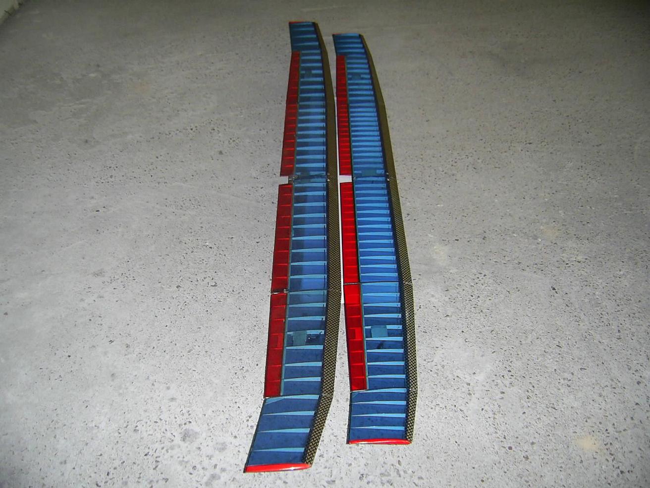

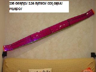

Manolo(el cubano) magnifica persona y un incansable diseñador-constructor, apenas sin estar acabado el mallam 6 ya tiene en mente el mallam 7 que sera diferente de los 6 prototipos anteriores,muy grande la labor realizada por este hombre que en muy poco tiempo ,en apenas un año ha dado un empuje técnico muy fuerte a la F5J ,siempre dispuesto a compartir sus conocimientos a quien lo precisara,gracias manolo.

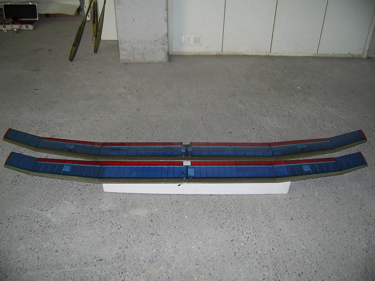

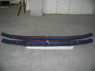

Esta es la sexta version de los mallam ,se ha conservado el perfil creado por manolo la cuerda y la flecha del ala ,pero se ha disminuido la envergadura a 2.1 metros y rebajado los angulos de los diedros ,el ala es de una pieza con un peso total de 192 gramos,su fuselaje todavía esta en el molde pero el calculo del peso total en orden de vuelo da unos 680 gramos aproximadamente
