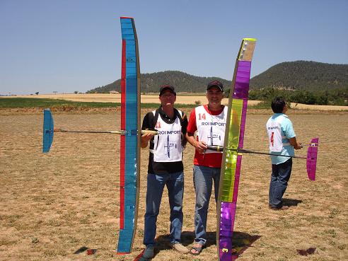

ESTE VELERO, LO ESTAMOS DESARROLLANDO LUIS LOPEZ Y YO ,YA TENEMOS HECHAS 6 VERSIONES .ESTOS QUE MUESTRO SON EL 3 Y EL 5
QUE QUEDO GANADOR DEL ""ANGUERA y EN LA LIGA CATALANA VA EN LOS PRIMEROS, LAS ALAS SON DE KEVLAR-CARBONO D BOX, LOS FUSELAGES LOS TENEMOS EN CARBONO O KEVLAR/CARBONO, Y EL TUBO DE COLA ES DE CARBONO (TWILL) ,EL ESTABILIZADOR ES BASCULANTE CON UN SISTEMA MUY PRECISO .
EL MODELO SUBE MUCHO, POR ENCIMA DE 244 MT EN 33 SEG, Y SE PUEDE VOLAR CON MONOPALA O TRIPALA CON RESULTADOS SIMILARES
LA ENVERGADURA ES DE 2220 Y PESA DE 718-724 gr con 38.76 dm2
SALUDOS MANOLO (cubano )
LLUIS Y yo MANOLO(cubano)
mallam 3

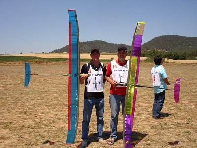

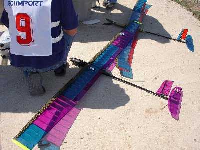

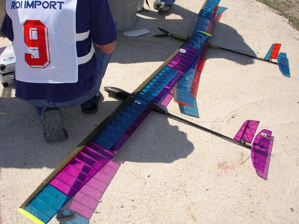

cumb 2536 escribió:ESTE VELERO, LO ESTAMOS DESARROLLANDO LUIS LOPEZ Y YO ,YA TENEMOS HECHAS 6 VERSIONES .ESTOS QUE MUESTRO SON EL 3 Y EL 5
EL 3 PRIMER PLANO Y EL 5 (CLICAR PARA ver mejor el K/carbono de la D-BOX

Amigo JOSEMI II, el modelo no se parece en nada al AVA a no ser que esta hecho con las mismas tecnicas, ( DE VUELO LIBRE )y es que yo hago estos modelos desde 1978, """" y aprendi con un UKRANIANO , será por eso ,que se te parece, pero el AVA lleva el timon detras del estabilo , las alas del AVA no tienen plataforma "" SCHUELMANN "" (los wing tips flechados) el basculante mio es mas preciso que el del AVA , y se mueve el """"SERVO, QUE VA MONTADO EN EL ESTABILIZADOR , NO LA VARILLA"" el AVA lleva spoiler no alerones ni flaps (a no ser la nueva version) el fuselaje es diferente , el perfil es diseñado " por mi "" especificamente para el NUMERO RE en F5J de este modelo , y en la cola llevo uno de MARK DRELA- ó WOBBEKING
Casi todos los modelos de hoy en dia se parecen gracias a los ordenadores ,que dicen ESTO ES LO MEJOR ó por lo menos te aconcejan que camino tomar,las limitaciones las tenemos nosotros para utilizar una tecnica u otra , yo por suerte domino esas tecnicas de construccion al igual que VLADIMIR (el del ava)
SALUDOS MANOLO (cubano)
Por cumb 2536
#276378
AHHHH se me paso decir que ""SI EL ESTABILIZADOR SE PARECE
Esto es que por razones estructurales esta forma arqueada del BA ""QUE LLEVA FIBRA DE CARBONO ENTRE LAS DOS LAMINAS DE BALSA es la que mejor resistencia a torsion da, unido a las capstrips y el borde de salida """QUE ES DE 2.5 mm X 0,6 mm !!!!!!!!! ¡¡¡¡¡¡8 gr de peso total!!!!!!
POQUISIMO EHHHH para un estabilizador de 3.39 dm 2, pero fuerte
