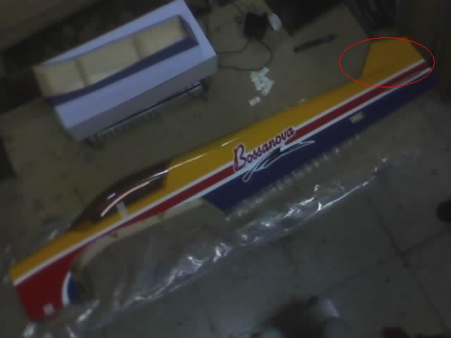

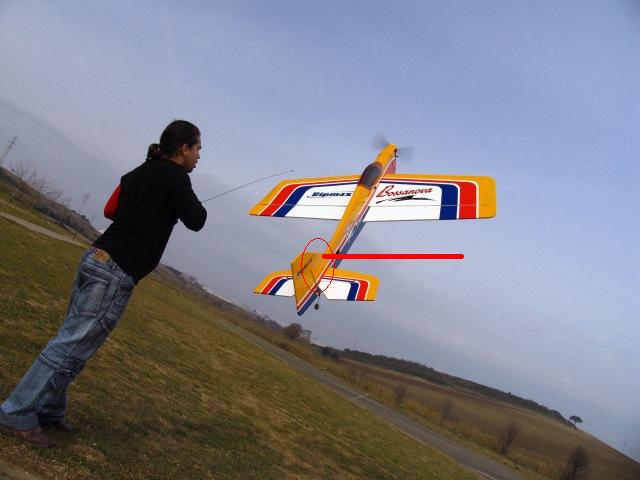

El pasado miercoles estrené mi Bossanova y me di cuenta que el soporte del timon de cola NO ESTA PEGADO al fuselaje y si lo está casi no lleva cola.
REVISADLO porque a mi se me salió sujetando el avion al acelerar un poco.

claro que no viene pegado , viene encajado pero sin pegar , yo al cogerlo al sacarlo de la cja vi que se movio un poco y ya supe que habia que pegarlo , saludos!!!

No se, en todos los aviones que he montado, todo lo que no viene pegado, viene separado.
En el caso del Bossanova, estuve manipulando el avion para el montaje y en ningun momento se movió o no lo cogí por ese lugar pero creo que si viniera separado no habría lugar a duda alguna.

Por cierto Jaime la foto que has puesto arriba indicando el timon de direccion es mia no??jeje no pasa nada puedes usar todas las que quieras pero me sonaba jeje y al verla y compararla con las mias veo que es mia jeje , saludos!!
