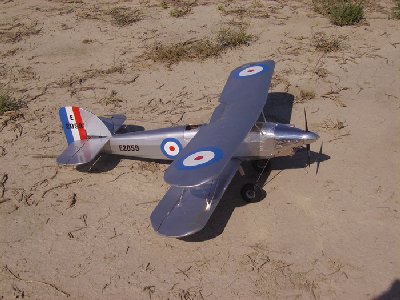

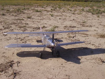

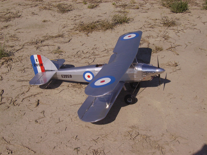

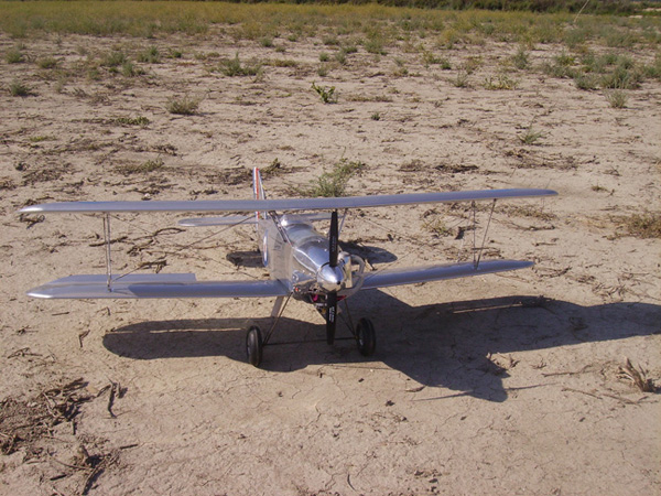

Yo empezé con un easy glider, cuando lo tuve dominado me pasé al canary y mientras me fuí haciendo un Hawker Tomtit, un biplano de enseñanza de la RAF.
El plano lo entregaban en la revista Aerotec, si compras una verás que hay una seccion en la que los puedes encargar. El otro domingo pasado lo estrené y me pareció un avion muy noble y muy bonito, despegue y aterrizaje sin complicaciones, eso si con los nervios del estreno, ademas lo estrenaba yo nada de eso de dejarle la responsabilidad del primer vuelo a otro, y además, al llegar al club me dijeron que llevaba incidencia en la bancada positiva de motor, tubimos que darle 100 puntos de trim de 120 pero aun así voló unos 10 min, aterrizó y esta semana haciendole las modificaciones para ponerle 1 grado negativo en la bancada. El video del despegue esta en youtube http://www.youtube.com/watch?v=Jnd2PYadblk en el se nos oye a todos dando ordenes, sobre todo al ver que subía solo por efecto de la incidencia positiva del motor e ir trimando hasta ponerlo mas o menos bien y dar unas vueltas.
Si te animas hay por lo menos dos personas mas que lo estan construyendo del foro, para darte ayuda en caso de que lo necesites.
Por Paraca
