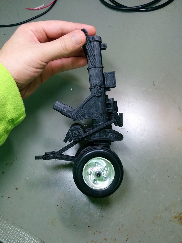

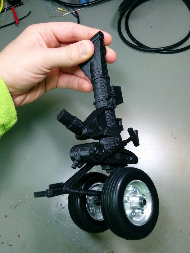

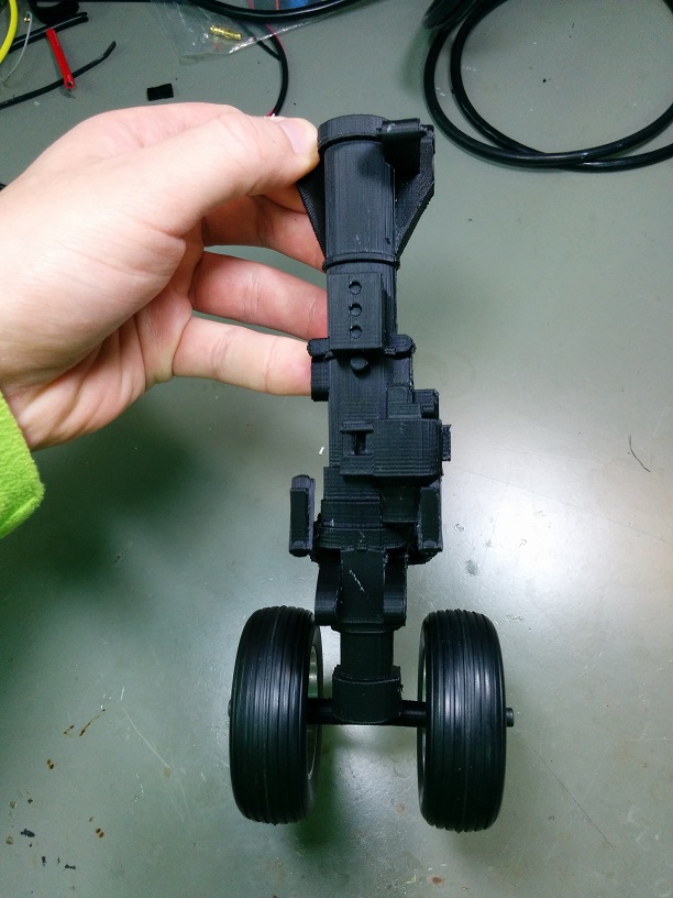

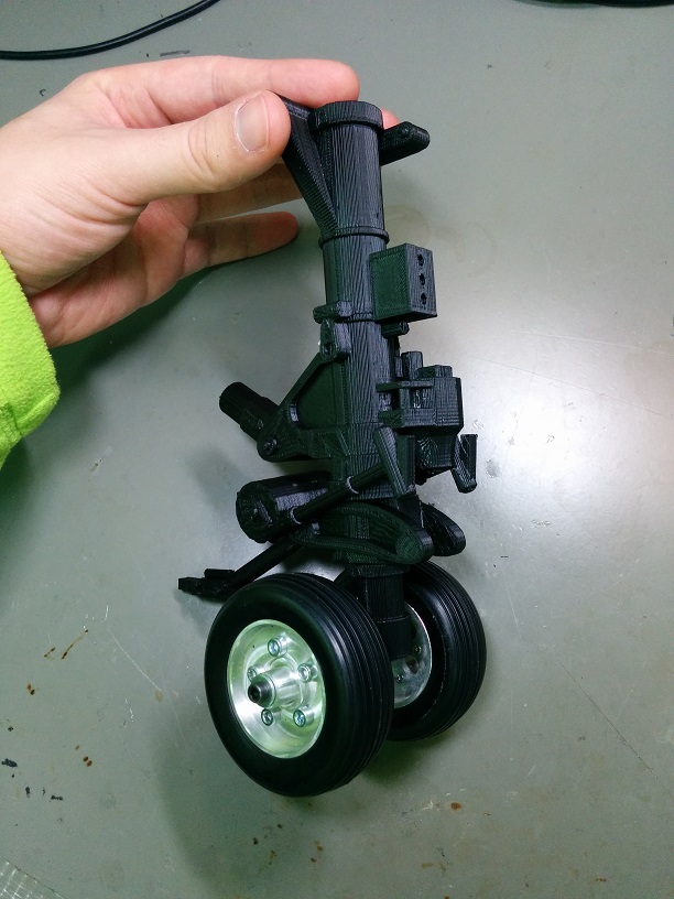

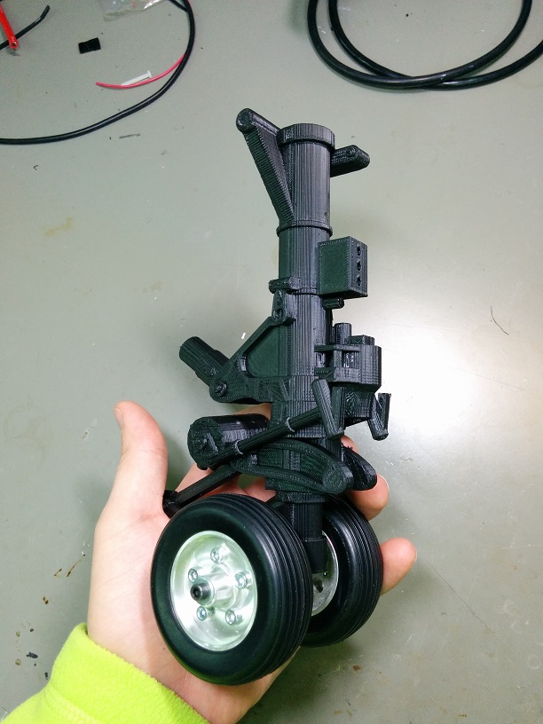

Hola a todos! os enseño el tren que estoy haciendo con unos compañeros para vaciarlo y con el recubrir un tren funcional y maquetearlo! Espero que os guste! Esta hecho con una impresora 3D, faltaría darle aparejo y pintarlo! ;)
Un saludo!

y crees que ese material aguantara los impactos del aterrizaje?.

No! Para nada es esa su función! El tren queda vacio por dentro y eso simplemente recubre un tren funcional y dar el aspecto del tren original, con muy poco peso y con un gran nivel de detalles.
Un saludo!

Y como le quitas todas esas rayas del inyector???
Con el baño de acetona es suficiente como para que quede con un acabado liso?

Que bonito, me gusta mucho. Fantástico trabajo. Habéis visto esos baños en vapor de acetona para suavizar las líneas de la impresión ? Algo he visto sobre eso, aunque desconozco exactamente como es el sistema. Yo he pintado algunas piezas impresas y da algo de trabajo conseguir un buen acabado, todo depende de la calidad de impresión.
Pero aun así me gusta mucho ese tren, mucho mejor que el de mi F-18.
Pon mas fotos cuando lo tengas listo.
