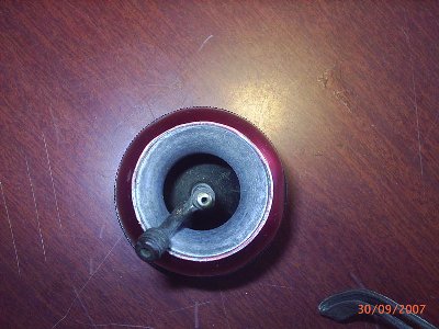

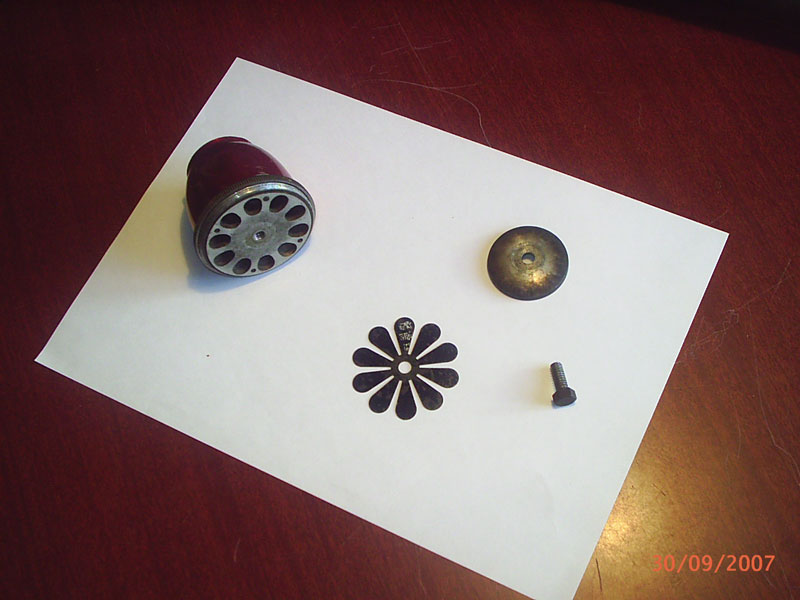

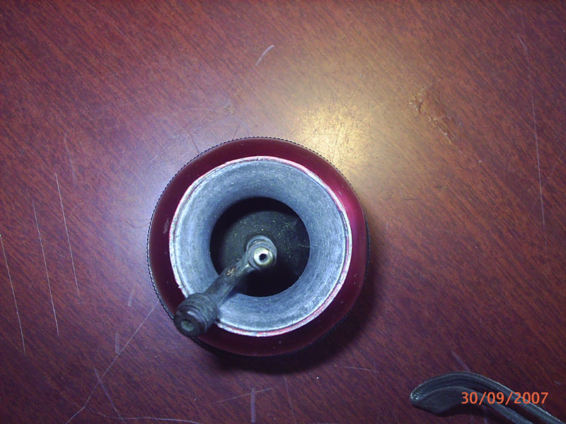

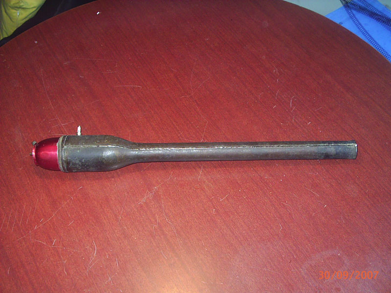

Fotos del bicho con sus partes

Pos te lo agradeceria. Si quieres te mando una imagen escaneada de la margarita que tengo con medidas y demas. Me dices a cuanto sale y tan amigos.

Yo he hecho las margaritas para ese pulso, por aki hay un post donde digo como hacerlos de forma muy facil, cuando las hice fabriqué 2, si quieres te regalo uno si manolo no te soluciono el tema.

pues es facil, compra la chapa, imprimes un dibujo con la figura de la valvula, la pegas sobre la chapa, tomas un dremel y unos discos de corte y haces todas las que quieres.. es muy facil.
