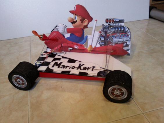

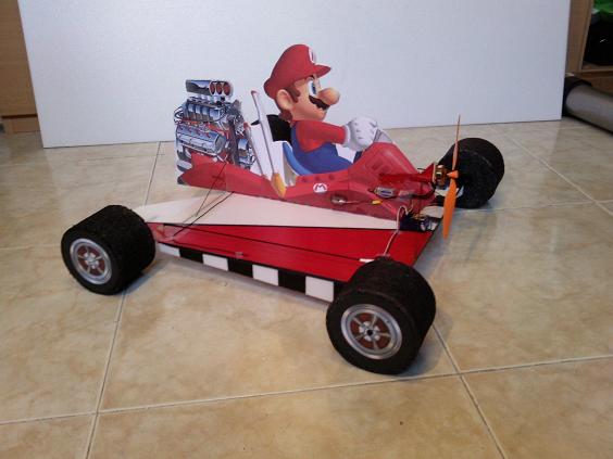

Bueno, pues siguiendo un post del "Patan Cart" aqui en el foro he decidido hacer el Mario Kart siguiendo las instrucciones del popular Skycart de Rc Groups. Esta hecho con depron de 6mm menos las ruedas que son de EPP de 3mm. Muy sencillo de hacer dos servos 9 grs uno de 5grs, motor 2204-14 con gws 8x4.3 SF, variador 6A y bateria 2s 360mah 30C. Peso en orden de marcha-¿vuelo?, esde 215 grs, ya veremos si echa a volar o no....pronto os lo dire.
Un saludo a todos
Lluischampion

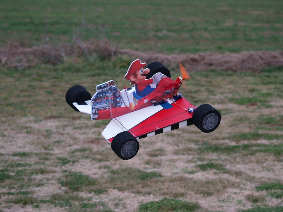

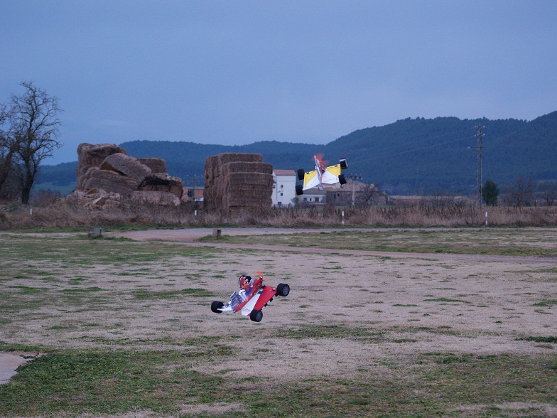

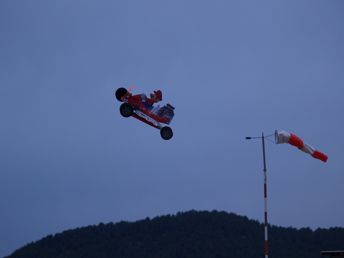

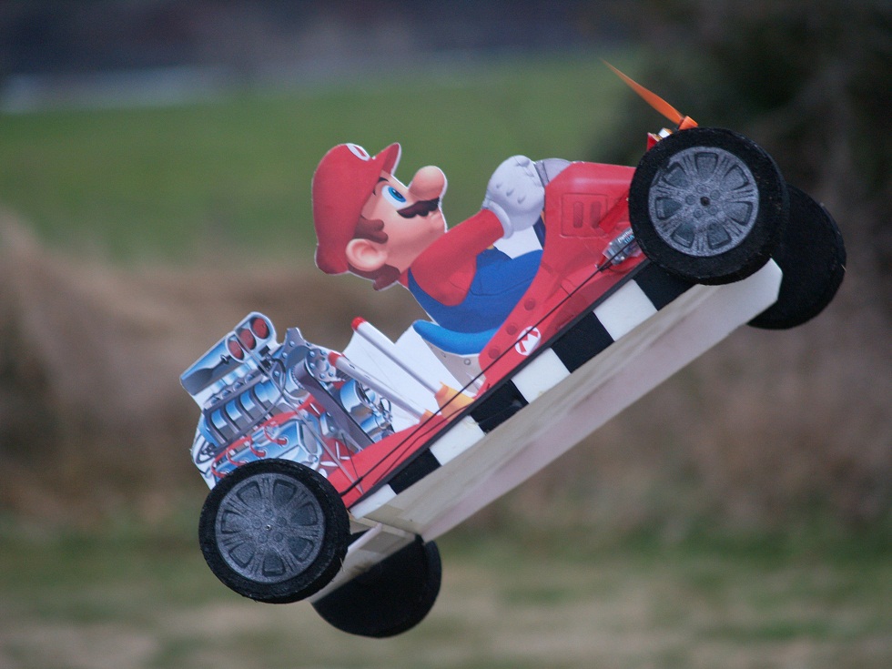

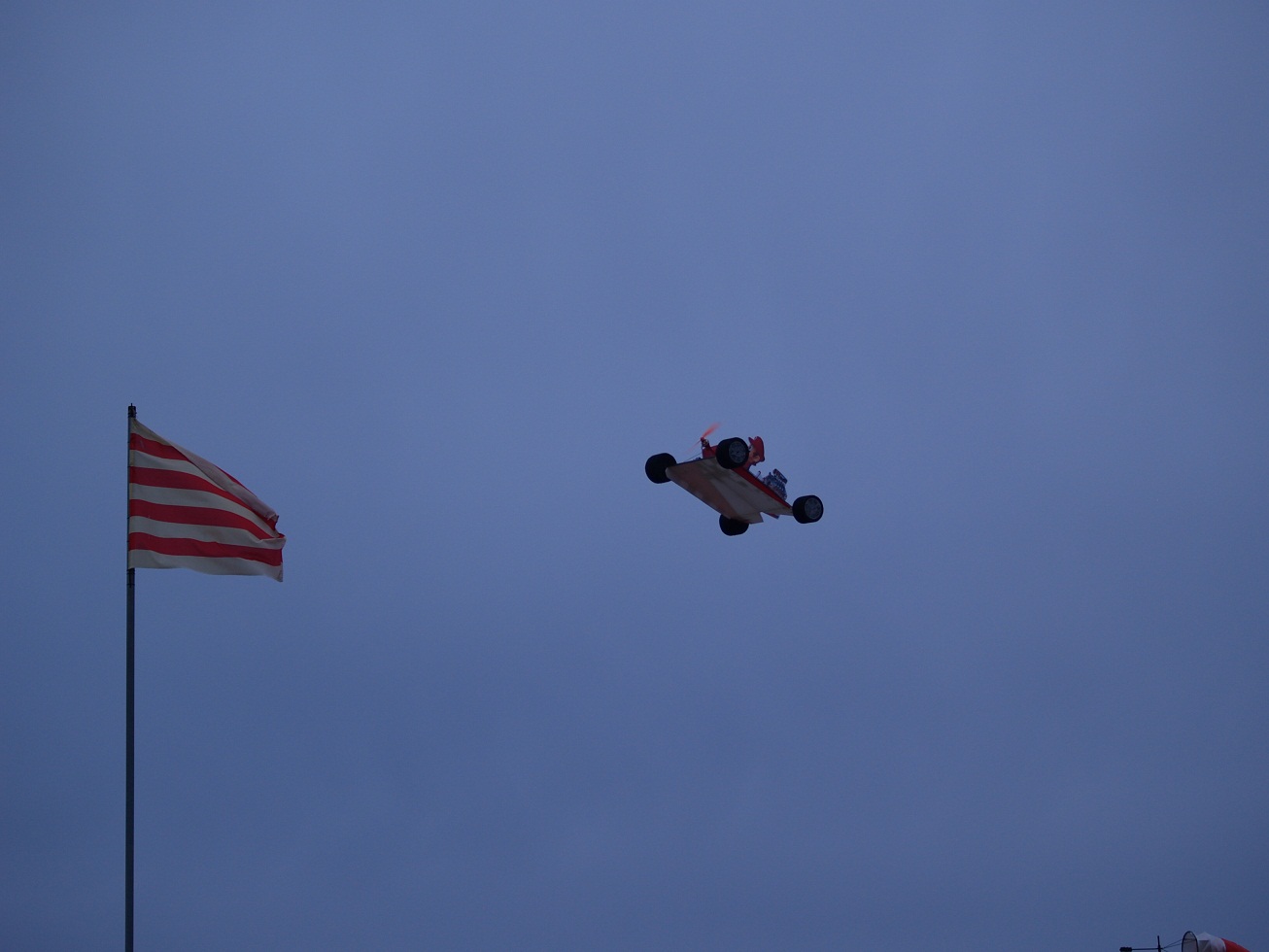

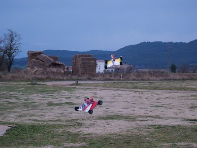

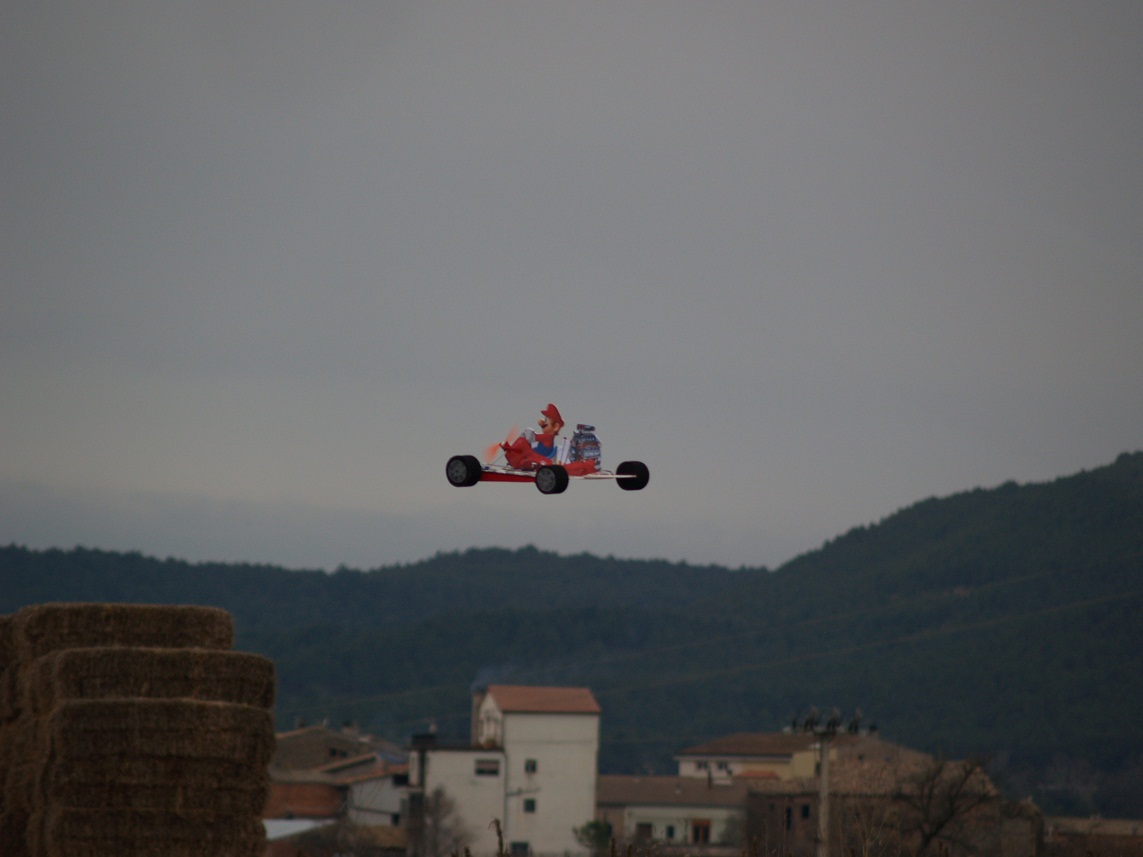

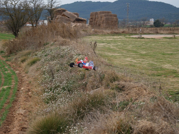

Hola Peña,os pongo unas cuantas instantanias de estos dos personajes impresentables en accion jejejeje con el aire que hacia, la verdad es que son divertidos
