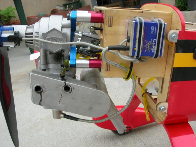

CONFIGURACION ACTUAL

Si el conjunto que quieres montar es este:
te dire que se puede, pero te va a costar la tira, el colector de serie no te sirve, ya que con el motor en invertido te sale de lado mucho y tropieza por completo con el lateral del fuselaje, por lo que tendras que acabar fabricandote uno a medida. Recortar cuadernas, reubicar deposito y peso adicional, vamos que yo te ti, teniendo el avion terminado no lo hacia. Busca un pitts que sea menos restrictivo y ya esta (el de sable p.e., aunque necesitaras igualmente un colector)
De todos modos (ya se que si despues no funciona te va a costar venderlo), pero has probado de recortar las salidas?. Me parece que el bisson lleva las puntas de los tubos muy cerradas. Eso lo recomiendan en rcuniverse.
