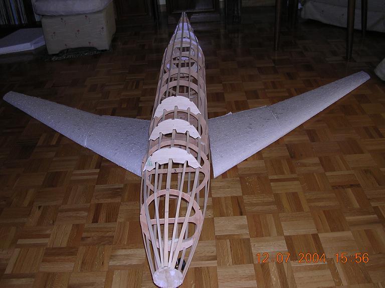

Ya estamos en este nuevo foro dando guerra como los demas, para que veais que seguimos despacito pero con buena letra acompaño fotos de la evolución del 747.

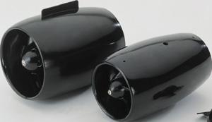

con lo que nos cuentas de las Moki se nos cae la baba, pero multiplica por 4.... :oops: :oops:
Para no romper la escala, las turbinas deberían tener un díametro exterior de 90mm,y la que mas nos gusta (por estética y precio) es la Graupner 1374, pero no hemos encontrado ninguna información en cuanto a rendimiento.
Lo único que me han comentado es que con un motor Speed 500 BB se puede llegar a conseguir hasta 600 g de empuje,por lo que supongo que con brushless se conseguirá algo más, y puesto que los Mega sacan buena relacción prestaciones/precio.....
Acompaño foto de la turbina par que veais que "bonita"
Dime que opinas

Por Pepe
#13717
