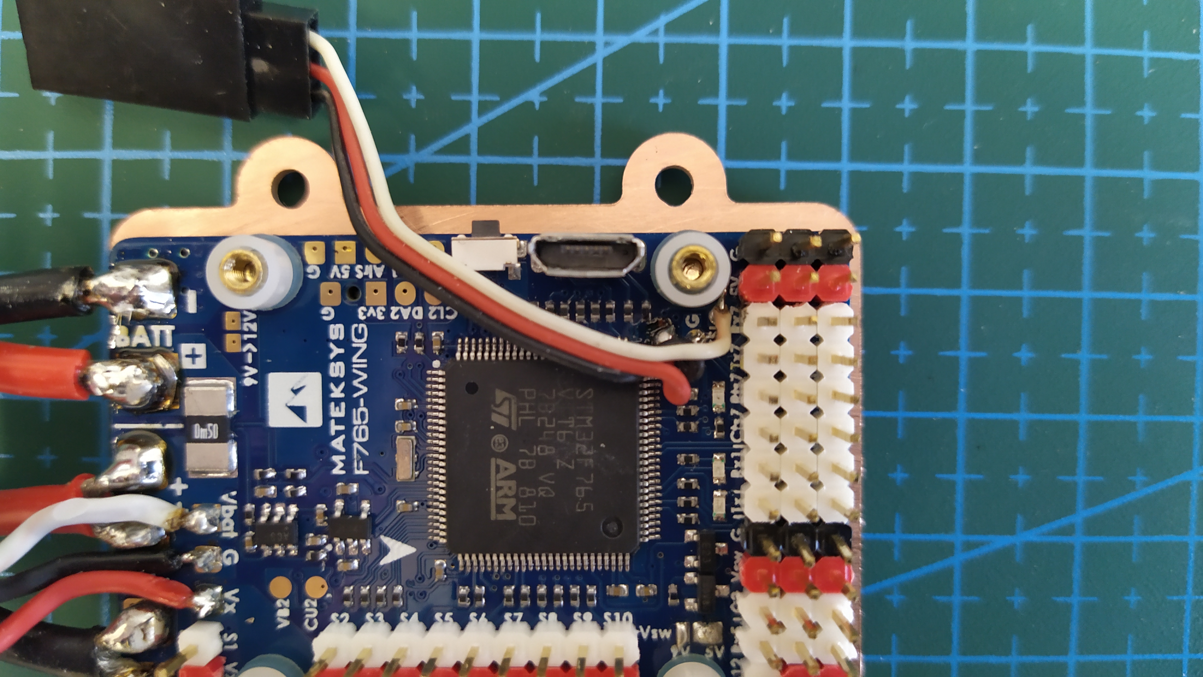

Una pregunta sobre el RSSI analógico. ¿Bastaría con emplear el cable de señal en el pad RSSI o es necesario el B y G?
¿Sabes si la F765-Wing acepta 5V ó exclusivamente 3,3V en el pad RSSI?
Muchas gracias.

Hola Lano:
Yo soldé los tres cables.
Según las especificaciones de la F765WING, el RSSI analógico es de 0 a 3.3 V.
¿Qué emisora tienes o que receptor usas?
Raúl.

Ante todo gracias por responder.
El receptor es un X8R que tiene salida específica RSSI y se mueve en el rango 0V a 3.3V. La alimentación de este receptor es desde cualquier pin positivo por lo que por el SBUS conectado a la F765 ya se alimenta.
Por eso te preguntada si con conectar el pin de data es suficiente.

El motivo de mi consulta es porque se murió mi F765 a raiz de conectar la señal RSSI (y solo la señal); no debería haber pasado pero paso.
Unas de las questiones que plantee a Matek es que no hay continuidad entre la "tierra" del "area" RSSI y el resto de las tierras de la placa. Además que en la serigrafía aparece como Gr y no como G.
La respuesta puede que te interese
`The silk print "Gr" on FC is right, it is not G (ground). "B" and "Gr" are fo blue and Green LED, useless for end users.
We marked it "G" on first version, we don't want users to confuse this "G" with ground, so we changed to "Gr" since the 2nd PCB version.´
Al final respecto a mi "incidencia" la respuesta fue
`I assume MCU was killed when you soldered the RSSI wires or other wires. if the soldering iron is not ESD-safe. soldering iron tips may float at arbitrary voltages unless an additional grounding wire is used.´

Hola Lano:
Lano escribió:El receptor es un X8R que tiene salida específica RSSI y se mueve en el rango 0V a 3.3V.
Yo uso los D8R-XP y como te comenté soldé los tres cables.
Lano escribió:El motivo de mi consulta es porque se murió mi F765 a raiz de conectar la señal RSSI (y solo la señal); no debería haber pasado pero paso.
Vaya que pena. Si llevas tarjeta SD, quitala y prueba, el otro día me paso algo curioso, la F765 no se encendía y pensé que había muerto, la desmonte del A10 para sacar la tarjeta y descargarme los logs.
La sorpresa fue que la tarjeta estaba rota, no se podía leer. Probé a enchufar la F765 por UBS y funcionaba correctamente. Prueba por si tienes suerte.
Lano escribió:Al final respecto a mi "incidencia" la respuesta fue
Me parece una respuesta rápida y no digo que pueda pasar pero me extraña mucho.
Gracias por toda la información.
Raúl.

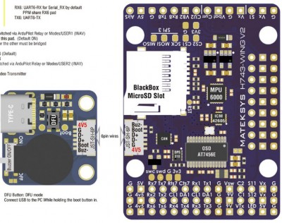

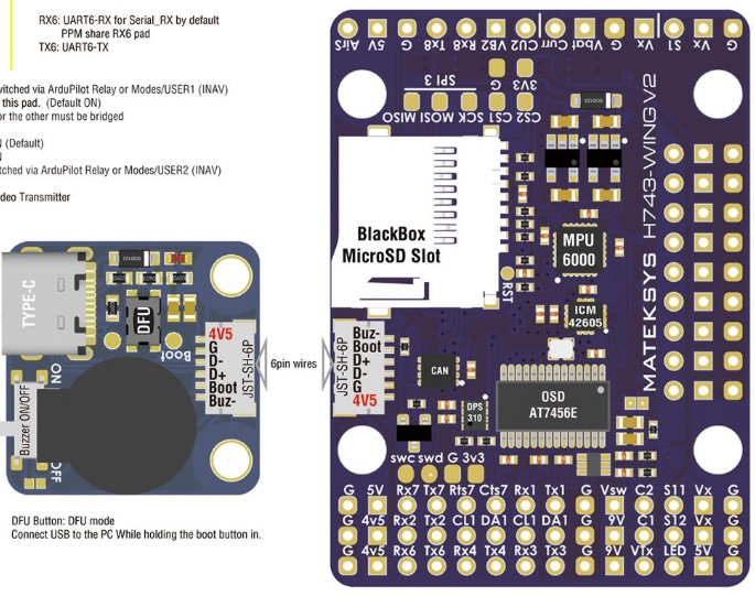

Hola alkca:
¿Cuando conectas la placa por USB al ordenador estas presionando el botón de DFU?
Ya nos cuentas.

Hola Raul,
- Si claro, segui todos los pasos tuyos...y ademas vi el video (q te mencione) donde explica lo del boton... y ademas existe la opcion de escribir DFU por comando y se pone la FC en ese modo...
- Pero me meti a esta pagina y dice q hay q revisar los perifericos de Windows.... y ahi note q mi PC al parecer no tiene los drivers ....y no los encuentro para descargar :(
"..... Hold down the board’s DFU button and plug in a USB cable (attached to your PC)
Open the windows device manager and look under “Universal Serial Bus devices” for “STM32 BOOTLOADER” to confirm that the board is in DFU mode......"
../_images/loading-firmware-device-manager.png
MIRA LA FOTO de esa pagina, dice como revisar el DEVICE MANAGER
--> https://ardupilot.org/plane/docs/common ... oards.html
- Lo revise y me aparece con signo de Exclamacion...y creo q mi Win no lo reconoce...por tanto en misionplaner o el Inav tampoco me lo reconoce como periferico conectado...
espero se entienda.
Gracias!!

un pequeña consulta:
El cable gris que va soldado de placa a placa que dice CURR ...en una foto dice que hay q poner entre 28 y 30 AWG....
* Eso seria como el grosor de Cable de Servo??
gracias!
Por Luis Gil
#1420157
alkca escribió:
Mar, 22 Feb 2022 5:07
Sí, el cable habitual de servos es 28AWG.
