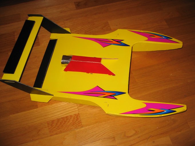

Por cacer
#75705
La hélice o mejor dicho el propulsor (Motor y hélice) son fijos y no cambian l inclinación por medio de un servo. Pero lo que si tienen y es un factor importante es una incidencia positiva con respecto al plano. Esto es un factor vital por lo que me cuentan, ya que contraresta el efecto de ventosa del agua.
Esta noche espero continuar y poneros algunos avances.
Por Gerard
#75885
Hola, a todos.
Estoy haciendo algunas pruebas con el HYDRO, pero de peso lo tengo ya en 325g sin incluir las baterias, es decir mucho peso, y aun me queda por hacer los elevones de la parte superior y el timon de direccion para el agua, porque sin el timon no creo que gire con precision.
Bueno, lo he probado por el pasillo de casa y girar no gira mucho, me he ayudado del timon de direccion doble que hay en el aleron y con los elevones que hay en la base (parte inferior), alguien ha hecho alguna prueba en el suelo.?
Ahh, y he visto que hay que colocar el motor con incidencia positiva, como se pone en esa incidencia?
Bueno, un saludo.
Gerard (BCN).
Por PacoSoto
#75895
la incidencia positiva significa que el motor tiene que mirar hacia arriba.
En general si el motor va montado por encima del ala se le debe dar incidencia positiva.

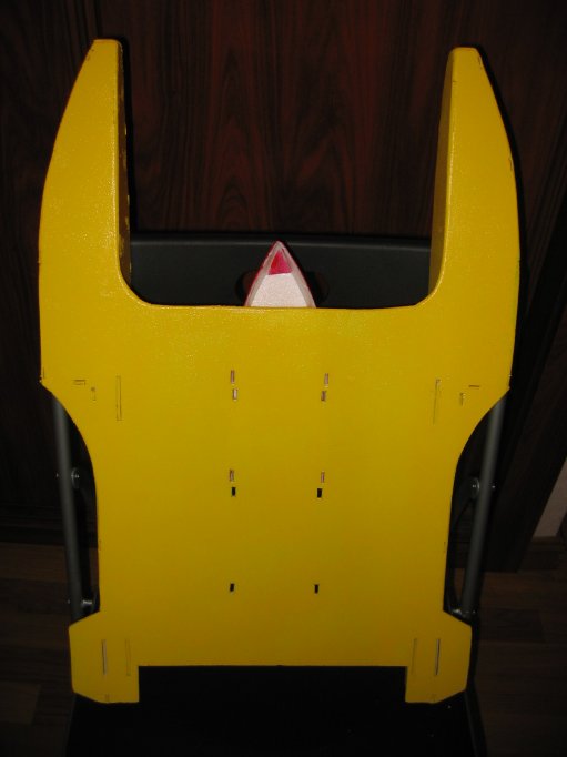

Por cacer
#75978

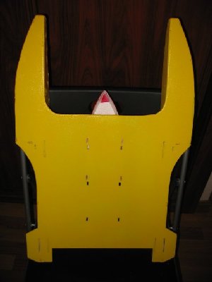

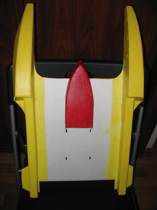

Hola a todos,
Ya tngo montados los patines y cortado el resto de piezas, las cuales no tiene ninguna dificultad, por lo que creo que poner mas fotos puede ser innecesario, salvo que alguno lo desee.
Hoy he realizado pruebas de pintura y despues de ver los acabados con spray, pincel y rodillo, me quedo con el rodillo.
Pintura usada y altamente recomendada: Esmalte al agua Bruguer brillante.
El rodillo de espuma densa.
Creo que lo pintaré macarronico spanish con toro incluido.
:lol: :lol:

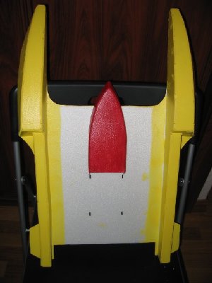

Por cacer
#76510

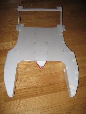

Bueno pues estas son las siguientes fotos.
Lento pero seguro. Que lastima no tener mas tiempo para dedicarle.
La construcción hasta el momento sin complicaciones. La lija es mano de santo en los bordes.
Recomendación. NO USAR CINTA DE CARROCERO SI DESPUES QUIERES PINTAR. CONTRADICTORIO, PERO NO LA USES.
Por Juancar
#76518
cacer escribió: Recomendación. NO USAR CINTA DE CARROCERO SI DESPUES QUIERES PINTAR. CONTRADICTORIO, PERO NO LA USES.
Por que??
Por cacer
#76530
Curiosamente la cinta de carrocero, no se si es por que ataca el depron o pro que deja restos de pegamento que al pintar dejan la marca.
Es posible que sea por el agarre de la cinta.
La cinta de celo, no deja tanta marca.
La proxima vez, que pinte, intentare pasar un trapo con alcohol para probar, pero de momento yo no recomiendo su uso.
Por lasser
#76588
cacer escribió:Curiosamente la cinta de carrocero, no se si es por que ataca el depron o pro que deja restos de pegamento que al pintar dejan la marca.
Las cintas adhesivas se llevan parte de la pelicula que tiene el depron por lo que luego se pinta mal. Eso mismo pasa con la que se emplea en las bisagras. Una vez despegada la bisagra luego pega fatal una cinta nueva.

Por cacer
#76972

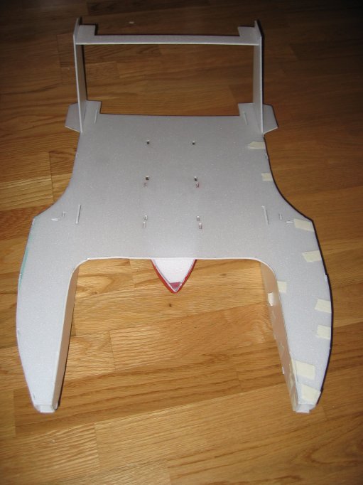

Bueno, pues os pongo la ultima foto. De momento!!!
Juancar, yo tambien lo he leido y sé de uno que lo ha monado y no le vuela, pero creo que es por la incidencia del motor. Espero que lo modifique para realizar la prueba definitiva.
Yo de momento continuo como podeis ver.
Me temo qu hasta la vuelta de un viaje que tengo prgramado, no podré continuar.
