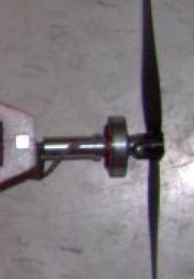

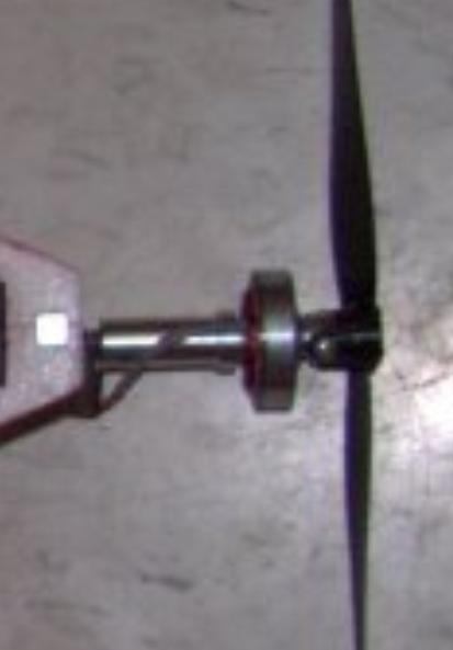

Por xscorp
#72185
Más detalles a mano:
Por cierto, alguien me puede indicar alguna guia o pagina web sobre motores cdrom??? No tengo ni idea y tengo por aqui 3 o 4 lectores...

Por cacer
#72210
Gracias AKRO.
Dudas resueltas.
El motor en esta foto, esta sujeto por medio de un tubo de carbono pegado al fuselaje e introducido en el tubo de aluminio de motor.
Si no te quieres complicar, yo lo que uso, es un tazo o trozo de tarjeta de plastico en forma de U donde se aloja el motor y la base de la U la pego al fuse mediante un pequeño corte. en estecaso como será en a cabina, creo que por dentro lo reforzaré con una escuadra de balsa.
El refuerzo de carbono. se puede sustituir por un trozo de cinta de fibra o incluso un trozo de acetato. La diferencia de peso no compensa el precio de la placa de carbono y aunque tengo un buen trozo, prefiero usarlo para otros menesteres y no para ser lijado contra el asfalto.
Esta es mi ñapa. Supongo que los manitas tendran mas ideas.

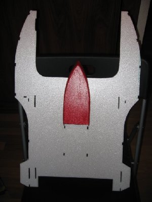

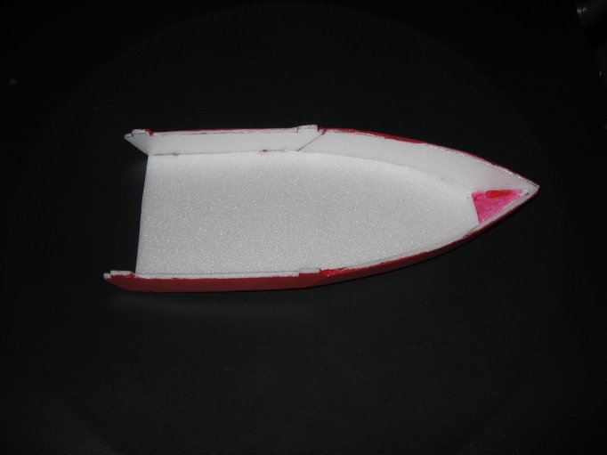

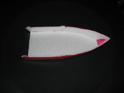

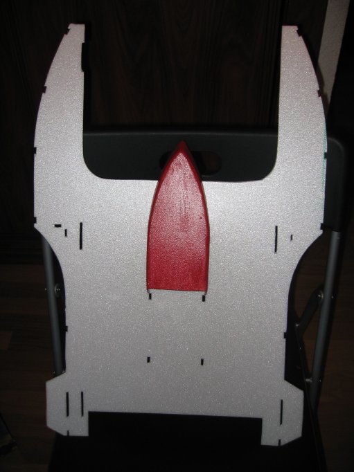

No lo he podido resistir
Anoche inicié la construcción y ya tengo cotadas y montadas la tercera parte de las piezas. La lastima es que no tengo un aerografo para pintar por lo uqe mañana comprare spray de pintura para ver como queda. El pincel es una chapuza.
Espero poder ir poniendo mas fotos.
Por AKRO
#72697
GO GO GO!! Depron 3mm no? a ver cuando puedo empezar... jejeje oye, si nos haces un favor y haces fotos de todo lo que puedas estoy seguro que más de uno te lo agradeceremos, mientras uno tropiece con una piedra no hace falta que tropecemos los demás :wink:
