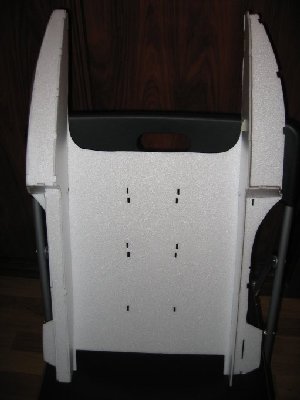

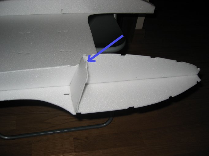

Las ultimas fotos del progreso.
Todo sin problemas, salvo que el orden de las piezas del patin, es sobre la base, montar el lateral largo y posteriormente la tapa Costilla que marco en la foto. De estaforma todo seulta mas sencillo.
Suerte a los aventureros.

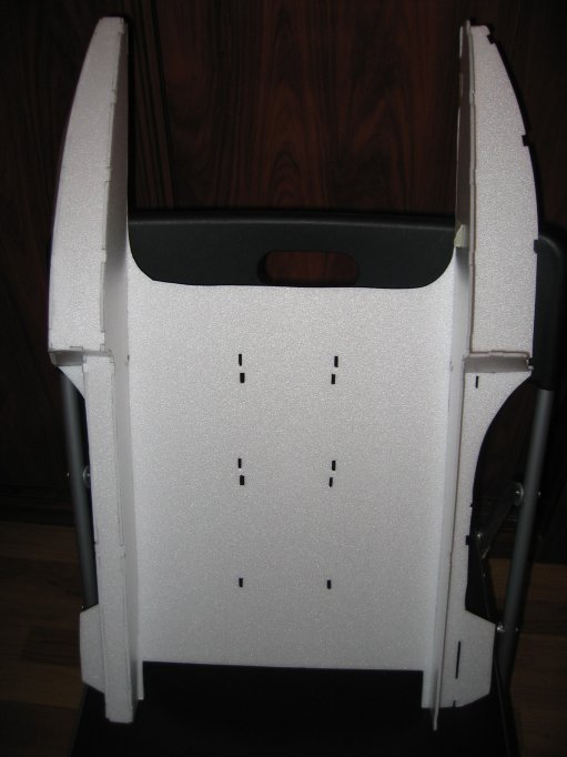

El estado actual.

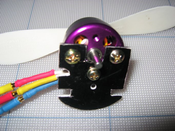

Para montar el motor y dado que no tengo montura cilíndrica para insertar un tubo de carbono, usare el súper soporte TAZO POKEMON que le he quitado a mi hijo.
Importante camuflarlo con rotu negro, para evitar roturas en aviones. :lol: :lol:
