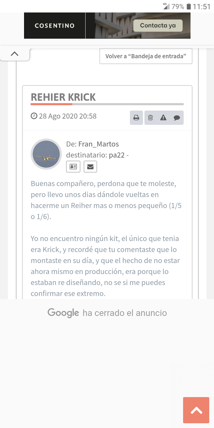

Por pa22
#1415380
Fran_Martos escribió:
Mar, 25 May 2021 7:33
Por cierto, visto lo visto, no se si sabéis que se puede bloquear a usuarios, y te ahorras ciertas chorradas, la verdad, que a veces, es complicado entender lo que se le pasa a mas de uno por la cabeza, metiendo siempre la patita en todos lados, sentando cátedra, tratandote con condescendencia y desdén, como si fueras imbécil, y no tubieras ni PI de nada, es alucinante, en fin.........yo lo acabo de hacer ya harto de las papanatadas del mismo señor siempre, y ahora entras en los post, y da gloria no tener que aguantar payasadas, yo si que SOY FELIZ ahora :lol:
Esta es la doble cara del "buena persona" de fran martos ..... Obviamente ni me molesté en responderle. No hay mucho más que agregar
La
