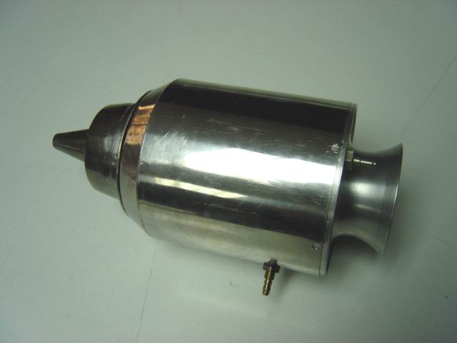

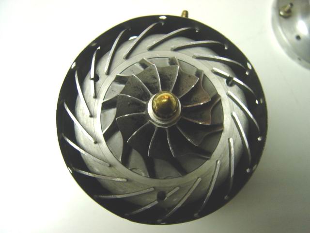

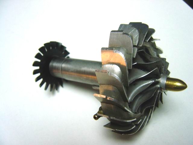

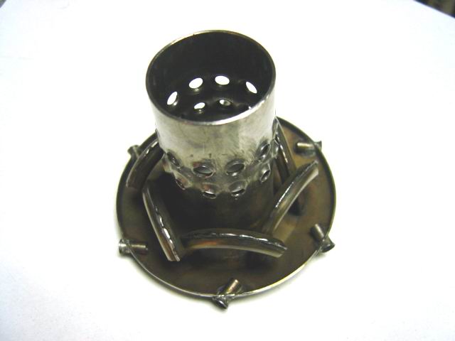

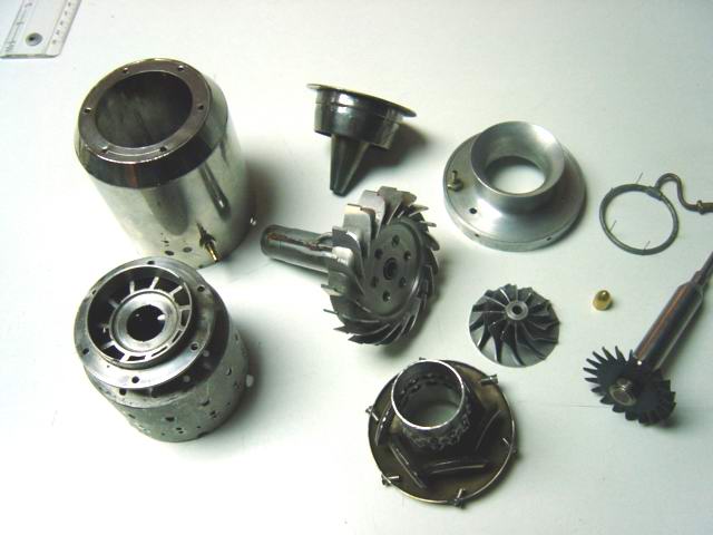

Despues de ver la "chatarreria" de M.Marvillas me apetece poner unas fotos del tiempo que se empezaron a hacer turbinas, esta está hecha en acero inox y acero refractario siguiendo los conocimientos y experiencias de Kurt Schreckling, solo la puse en marcha una vez en un banco de pruebas con gas propano y queroseno, no lo vi claro y aparqué el proyecto, ahora es una pieza de mi museo particular, no me la quiero jugar todo y su buen aspecto considero a las rpm a que puede girar es un mundo de demasiado riesgo. Manolo cuidado que cuando se rompe un pequeño álabe sale "metralla" por todos los lados

Estas son las fotos
turb fr.jpg (20.36 KiB) Visto 791 veces

mas fotos

Con los consejos de Kurt Schreckling (compre un libro) algunas llamadas a Jesús Artes (entonces el tambien empazaba) llamadas a los que habian hecho la de la botella de camping gas y compresor de madera y muchas horas de trabajo, es guapa pero creo que nofuncionaria demasiado bien, da igual me lo pasé en grande "trabajando" al final satisfacción, ahora está todo tan evolucionado que no vale la pena hacer inventos.

#26805
La parte mas delicada es la turbina de salida, la mia es de acero inox refractario como el difusor, pero cuando ves que se pone al rojo te aco%onas, ahora las hacen en material cerámico y creo que Artes se las hace construir en Inglatera, del rodete compresor el mio es de un BMW de 50 m/m Ø, tambien las hacen con compresores de Audi de unos 70 m/m Ø luego hay que recalcularlo todo, la turbina de salida para este rodete entonces valia unas 20.000 pts. en material cerámico claro
