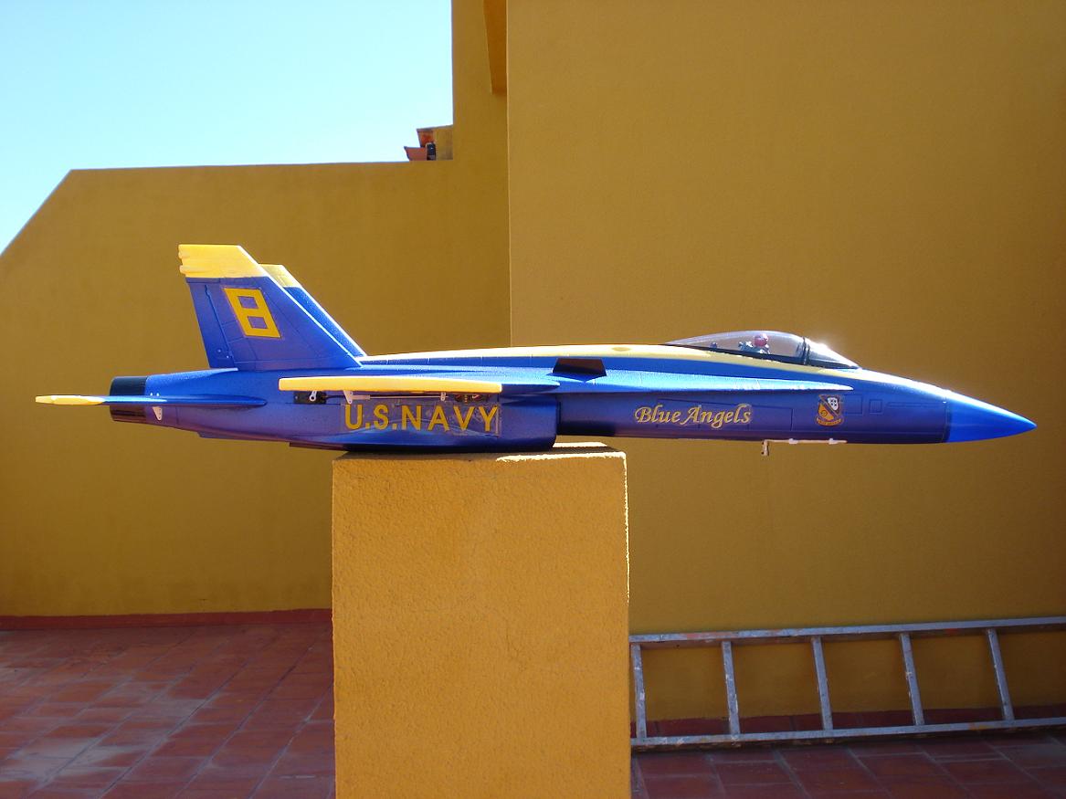

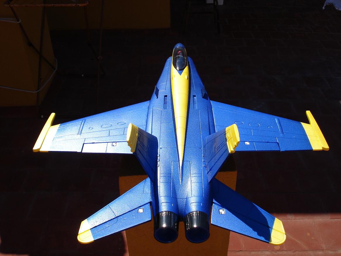

Yo precisamente tuve el F-18, más que nada me lo compré por tener otro jet aunque daba por hecho que no iba a ir como mi F-16 4S más que nada por que lo tuve en 3S y la diferencia con un elemento más es considerable. El F-18 bien, viene totalmente acabado, simplemente poner un micro receptor y listo, lo que no me gustó es que el morro es un cono de plástico hueco pero creo que el F-15 viene igual. Conclusión bonita línea y un jet que hace los toneles como nada y no así los looping, lo veo un poco falto de potencia! El hueco donde vá alojada la batería viene preparado para la lipo que trae, pero siempre se puede comer al corcho y volver a contrapesar el avión, creo que en rc.groups hablan de ello o comprar otra lipo 3s 1600 y dejarlo tal cual!

También te adjunto unas fotos antes de venderlo, el piloto quedaba genial, no así para el centro de gravedad, con lo cual tuve que quitarlo no veas como morreaba jeje..
