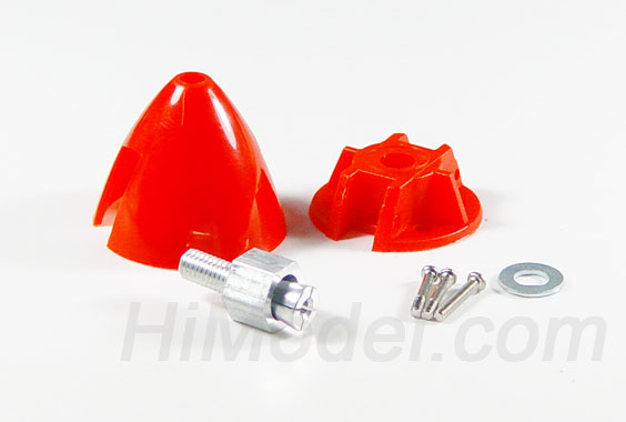

2-601A 32mm/1.25in Plastic Folding Propeller Spinner - Red 2x 2.29$
http://www.himodel.com/en/rc_hobby/plane_619.php
Estos 2 conos son para las plegables de arriba para el easyglider, son rojos... pero hice el tonto porque el diametro del agujero es más pequeño que el eje del motor (aunque los usaré en los ejes de los Permax 400 que creo que para eso si valen)

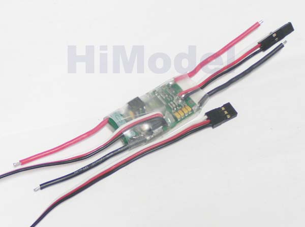

Y el variador del combo es este:
http://www.himodel.com/en/rc_hobby/electric_280.php
O sea, con el combo te ahorras casi 3$...
