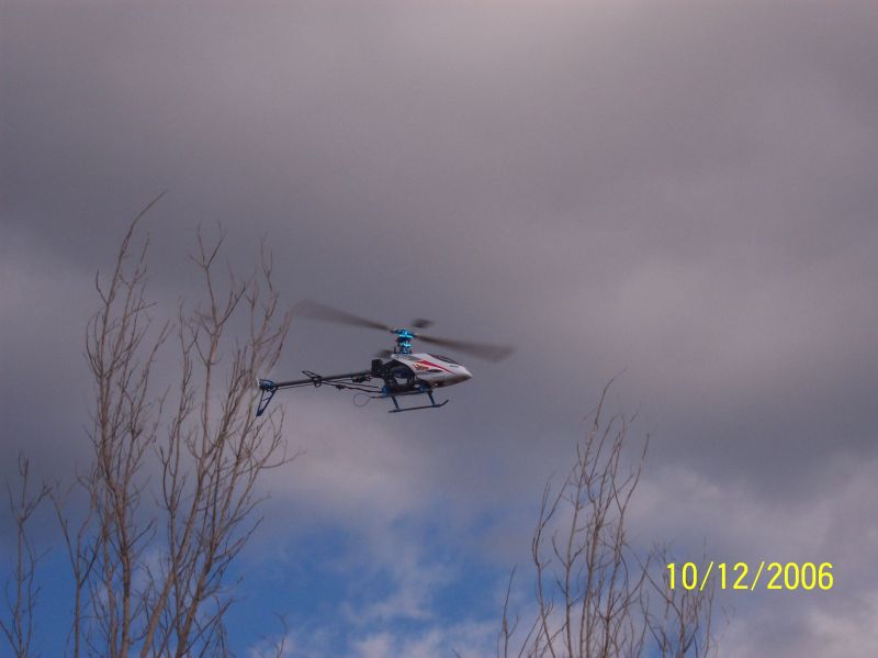

El problema ha sido resuelto y con el motor 450TH, en vez de cambiar rojo y amarillo he dejado el amarillo con el azul y he alternado rojo y negro y voila, adios interferencias ( he eliminado el bec de 6 V - no me gustaba -) y ya no tengo cortes es mas hoy he salido a volar y ha volado perfecto, os adjunto una fotito de mi heli en pleno vuelo.

Desde luego si que es raro, pero raro del todo, os mantendre informados, por cierto la foto no había entrado veamos ahora si sale mejor.
