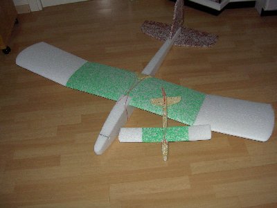

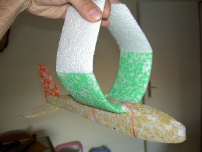

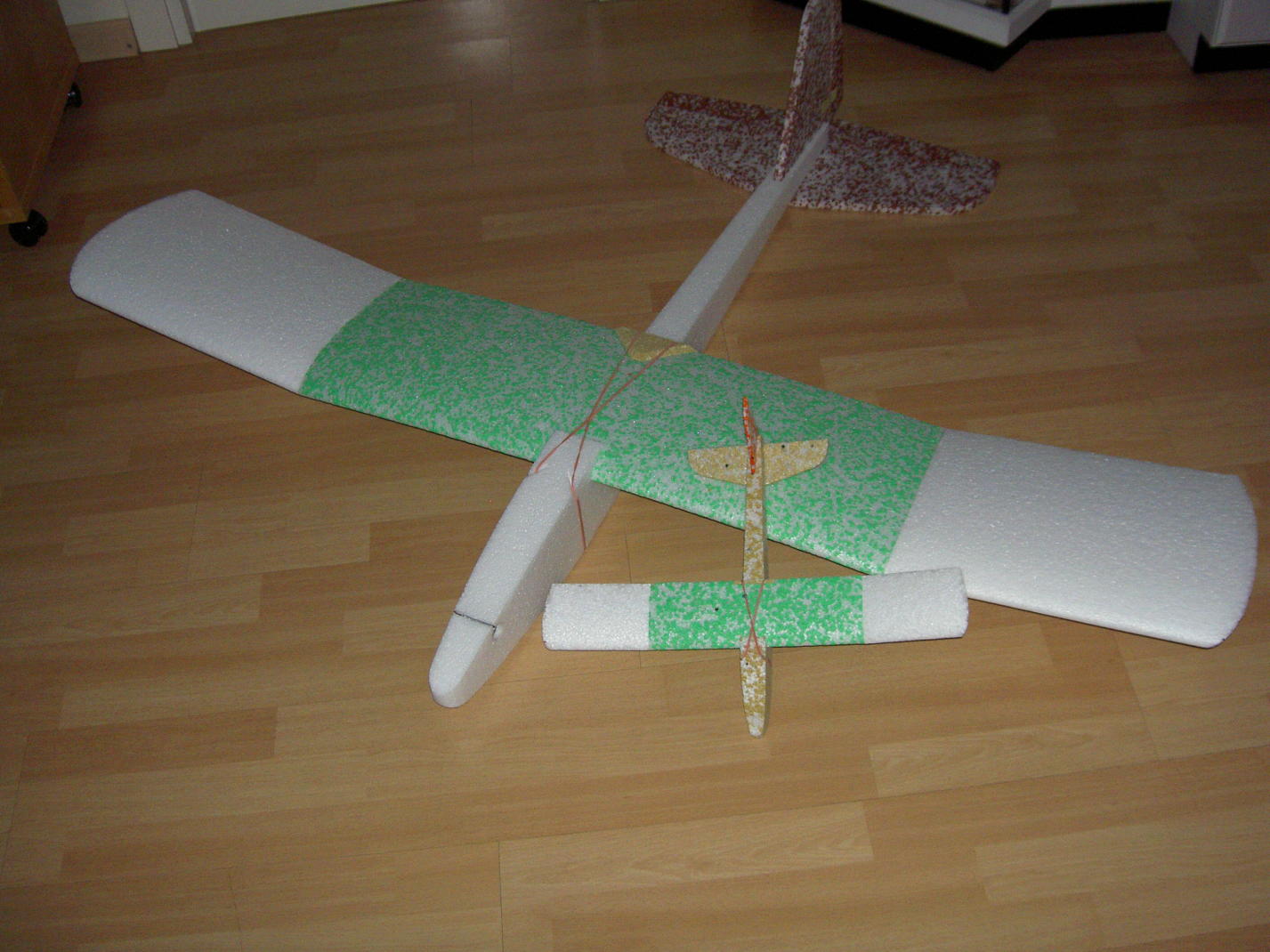

Y la Noa tambien con el suyo chiquitin.
Lo he pillado este finde en el salon del hobby(por cierto, cada vez peor),35€ los dos,todo de EPP del bueno,1,5m de envergadura y no creo que pase de 450gr con todo el equipo montado,le voy a cortar un flap central tipo miraj para frenarlo.
Es una pasada lo que rinde,lo dejas caer de la mano y se vaaaa......
Ya os contare

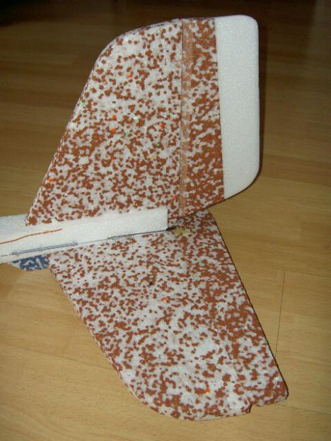

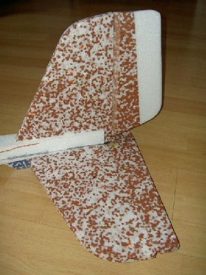

Oscarin este modelo ya trae un calzo para pegarlo y proteger la profundidad,es el de 1,5m,segun me dijeron es novedad,antes solo llegaban al 1,2,tambien trae los mandos y alambres.Ya lo tengo listo igual hoy lo pruebo

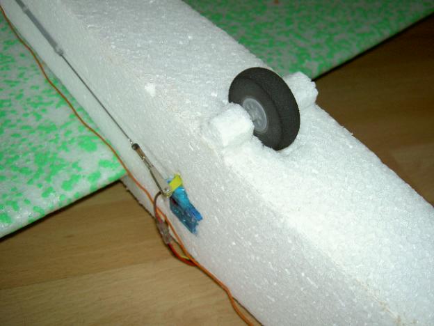

Yo le he puesto deprom en la deriva pues me parecia poco,y menos mal ,pues no hubiera mandado,tambien le he puesto rueda para los remolques y un poco de fibra bajo el morro para las abrasiones.
