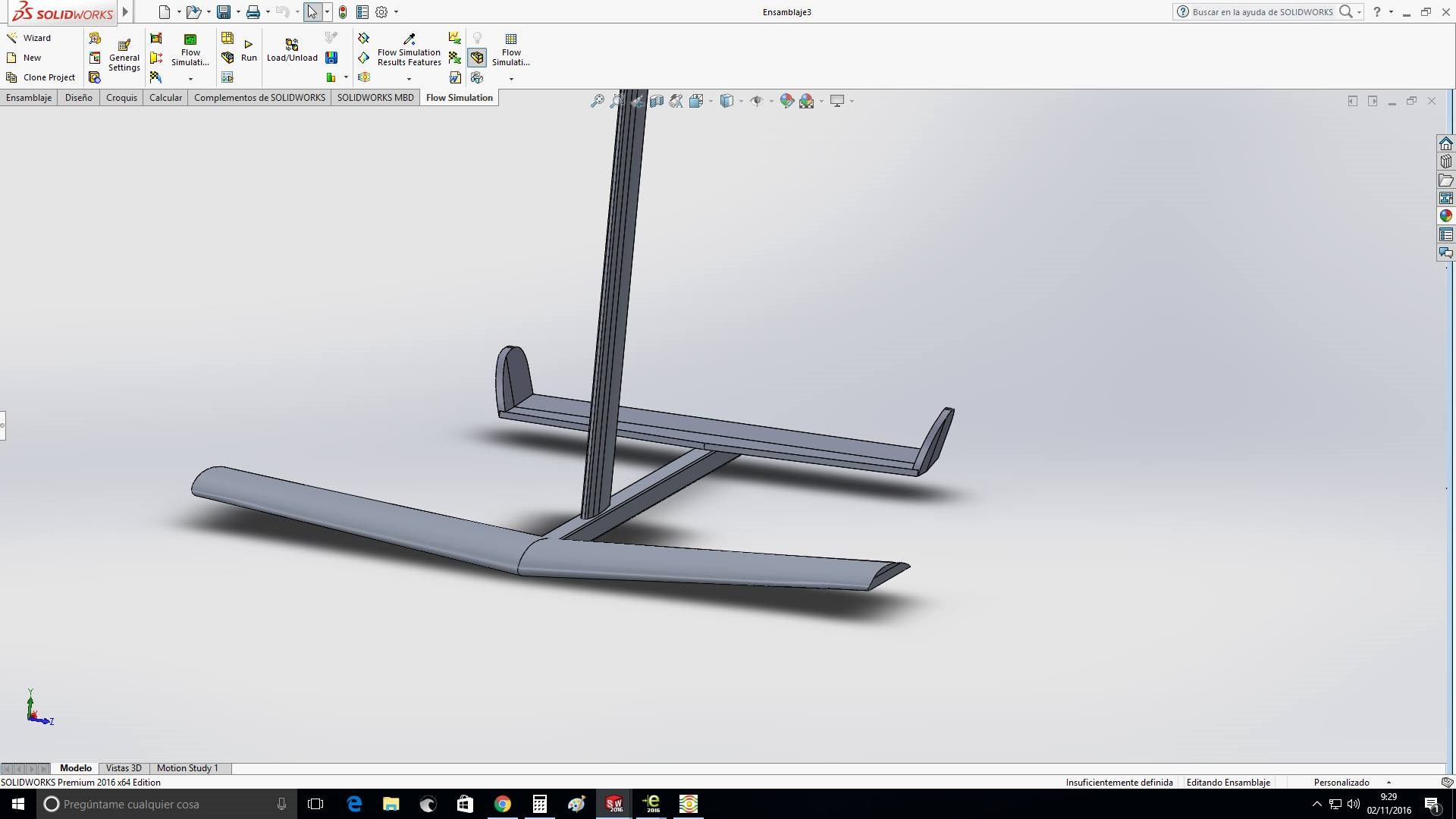

no soy ingeniero, no por ganas pero,,,, lo que si es que domino el solidworks y un poquito de cálculos de sustentación que he ido aprendiendo el cual no tengo muy seguro que esten bien :oops: , pero lo suplo con muchísimas ganas de aprender ya que la recompensa es grande

diseño en solidworks el fuselaje es un tubo cuadrado de aluminio, el al atrasera aluminio plegado, no me importa el peso no va a volar
ala delantera cortada y con una base a 5 grados diedro para dar estabilidad

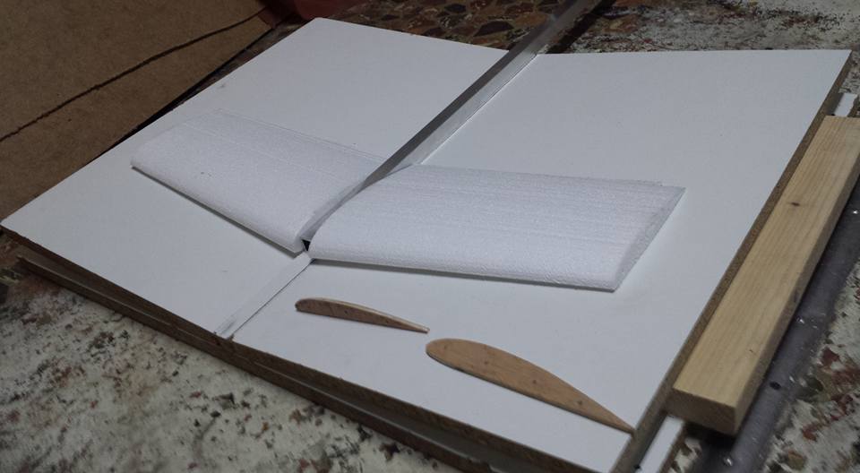

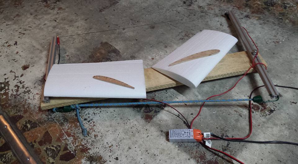

corte por hilo caliente casero con un transformador de las bombillas halógenas y un hilo de soldadura semiautomatica

Ufffff, complejo tema.
Yo de aeromodelismo seguro q se menos q nadie en este foro, pero de embarcaciones algo.
Las fuerzas de rozamiento en el mar son brutales, el perfil q tendrás q usar tiene q ser muy sutil.
Yo monte en un barco de unos 600kg unas hydrofoil con un perfil de 10mm y apenas se sustentaba solo en la cola del motor, eso si a 30nudos.
Eche un ojo a las alpinehydrofoil y no creo q lleguen a 5mm de perfil.
Tienen q ser casi cuchillas
#1360306
.Pilla los perfiles que sepas que van bien, a ser posibles los comerciales, ya que no tiene nada que ver con los que se usan en aeromodelismo..Los de aeromodelismo son basados en aerodinámica, y los tuyos en hidrodinámica, la densidad, temperatura, velocidad no tienen nada que ver..A parte el ángulo de ataque, velocidad de sustentación supongo que será bastante criítico con la geometria de la tabla...
