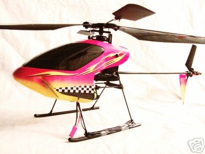

Hola a todos.
Doy las gracias por haber encontrado este genial sitio que nos reune a los fanaticos de estos aparatitos.
Hace pocos dias que compre un heli dragonfly 4.
Ya le leido el topic dedicado a este modelo pero me sigue quedando una pregunta.
Estuve practicando con el ejercicio de la baldoza para aprender a controlar la cola y me fue bastante bien. Ahora lo que quiero saber es si una vez estando en el aire ¿Se seguira cargando a la izquierda como lo hacia estando en tierra?
Lei dentro del foro que eso se debia al efecto suelo y que estando en el aire se corrige.
¿Quien me puede ayudar a aclarar el porque ocurre eso?
Gracias.
Les dejo una fotito del modelito.
