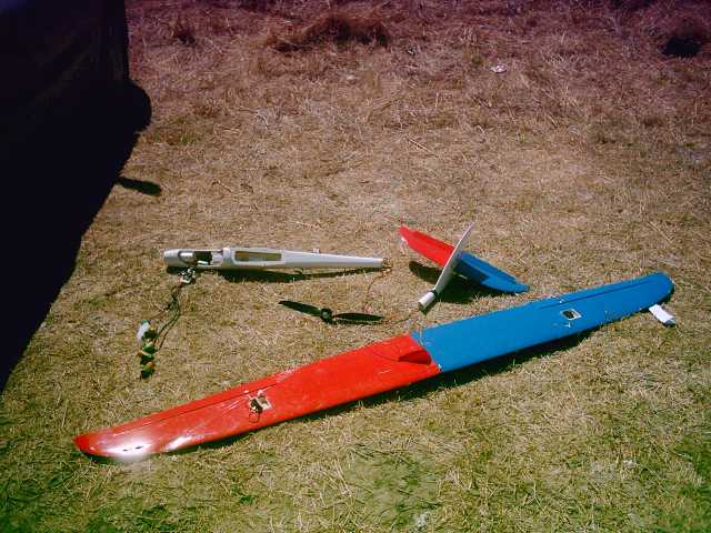

hoy ha sido un dia trajico para mi carrera com aeromodelistica.
tras ahorrar durante mucho tiempo para comprarme el lift off y mucho tiempo poniendolo fino y esperando el dia adecuado para volarlo,hoy un buen dia de levante, estupendo para la ladera saco mi pequeñin con el motor electrico preparado por si pasa algo tirar de el y para arriba se ha dicho.
estoy volado con el cerca de media hora y fantastico, vuela divino , no hace cosas raras, vamos q estaba alucinando,

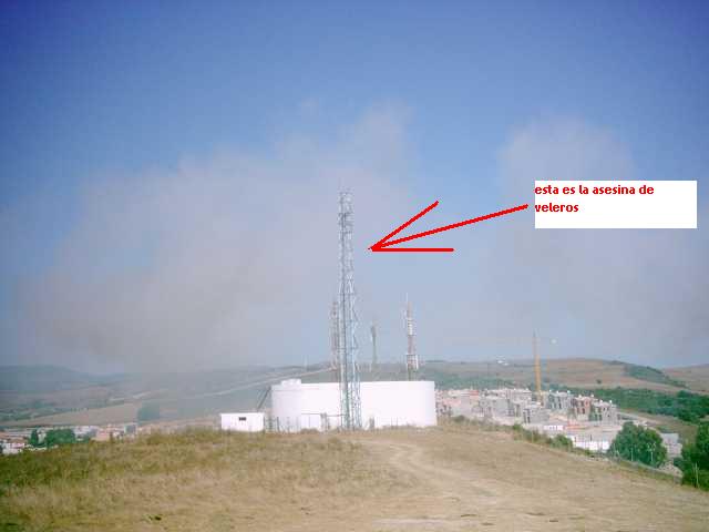

tras la media hora de vuelo me decido a aterrizar con ucho cuidado por que en la ladera hay una antena gigantesca que esta justo en el sitio por donde hay q entar para aterrizar y ya os lo podeis imaginas donde ha termonado el velerin, estanpado en la antena y echo añicos. realmente es para darse de tortas.
creo q me va a costar mucho recuperarme de esta.estoy un poco depre :(
os dejo foto de la antena y del velero

Lo siento hombre, ya es mala suerte.
Me pasa a mi y igual arremeto contra la antena hasta que la tire abajo... :evil: :evil: :evil:
En fin, si tiene arreglo pues que quede bien, si no........ que lo olvides rápido.
Ya se que no es ningún consuelo, pero son estos siniestros los que luego hacen tan satisfactorio cuando algo vuela bien y no se rompe, si todo saliese bien siempre acabaría aburriendo.
Mis condolencias.

Vaya, lo siento muchísimo. No te creas que eres el único, yo ya he intentado tirar una torre de comunicaciones varias veces pero, incomprensiblemente, siempre gana la torre :roll:

El avioncito parece q tiene facil reparacion animo y encalentito
con lo de la antena nos lodices y yo creo q vamos todos y si molesta mas la tiramos y asuto concluido

Por david
#7292
hola de nuevo comapeñeros
muchas gracias a todos por el apoyo moral, la verdad q despues en unos dias uno se vuelve a animar de nuevo y sobre todo con el apoyo de la gente.
ya estoy dandole vueltas a como arreglarlo.muy buena la explicacion de Alvaro de como arreglar el fuselaje ,la veradd q es ingenioso, lo intentare a ver q tal sale la cosa. si puedes y no es mucha molestia a ver si puedes dejar mas fotos y explicaciones de como meterle mano a este tipo de roturas por que por mi parte estoy un poco crudo con este tipo de materiales.
un saludo a todos y gracias
david

Por guille
#7362
Juer!, siento muchisimo lo del lit off,, espero que lo tengas de nuevo en forma pronto, por que arreglo lo tiene. Yo ya caté esa ladera y de verdad que es complicadilla de aporrizar, creo que tu no habias llegado, pero yo pasé muy cerquita de esa torre con el Miraj (el dia del f3f).
De 21 (mañana) al 28 ando de de vacaciones por Tarifa, me llevo el Miraj a ver si puedo acercarme a Los Barrios a volar un diita.
Un abrazo
Por Michele
#7367
Animo David que hay accidentes peores.
Como habrás podido ver, aquí casi todos rompemos y salimos con mas ganas de volar.
Yo rompí mi Silent Dream hace poco y lo unico que quedó mas o menos intacto fue el fuselaje. El resto era un amasijo de palitos.
Lo tuyo está chupao. Si no te sientes seguro con la reparación, seguro que hay alguien que te pueda echar una mano con lo de la fibra de vidrio.
Es un plomazo y pringa pero con un poco de práctica queda bien.
