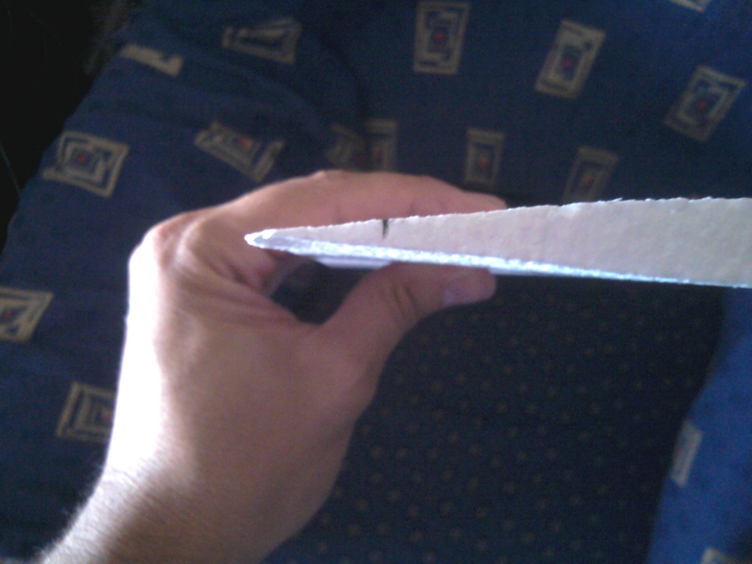

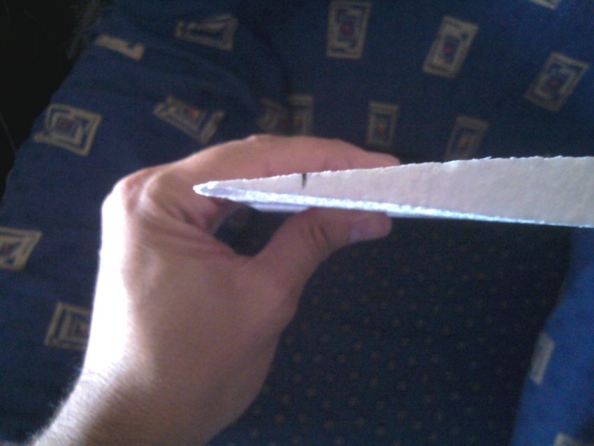

La tornado es un ala aceptable, he tenido las dos, la que indicas tiene el perfil E195 y la "expert" viene con el PW75 "modificado" aunque al compararlo con el original es el mismo. El diseño básico de la Tornado es el mismo de la Zagi 5C, el "kit" es algo escaso pero por el precio por lo menos se paga el corte del corcho
, en las "instrucciones" no indican la colocación de largueros lo que las hace algo propensas a plegarse. A las mías les coloqué largueros de fibra de vidrio de 3mm como la Zagi 3C, también puedes montárselos en carbono pero el diferencial en peso/precio no lo justifica un ala de esas características. También cambié los alerones y las aletas (winglets) ya que vienen en coroplast algo deformado, sustituí los alerones por balsa de 3mm y las aletas las hice en PVC de 1mm. En líneas generales ambas alas vuelan bien y podrían ser buenas candidatas a motorizarlas tomando en cuenta los largueros. El peso de 125grs es del ala montada sin largueros y entelada solo con cinta de embalar, si colocas los largueros, cinta de fibra+cinta para embalar, 2 servos de 9grs. 1,6Kgrs. de torque, receptor micro 4 canales y mézclador electrónico y baterías NiMh AA x 4 1000mah pesa unos 430grs., sin el mézclador electrónico réstale unos 10grs. ..... con motorización + variador y Lipos estarás a lo sumo en 650grs.

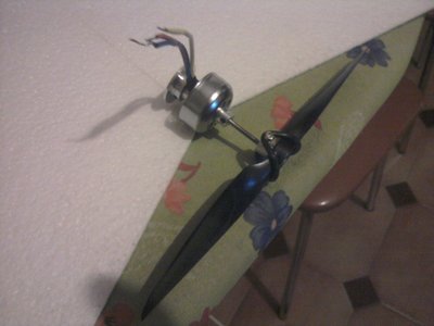

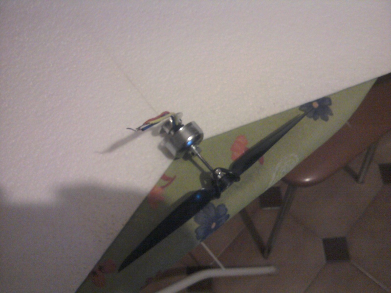

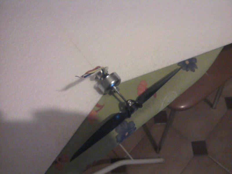

En teoría las alas se comportan como un avión cuando de vuelo se trata pero en el diseño/construcción hay que tomar en cuenta otros aspectos ya que las alas tienen una estabilidad lateral totalmente diferente a un avión, el correcto centrado es FUNDAMENTAL en un ala, aún más si es motorizada y al motorizarla hay que observar con detenimiento las incidencias del motor ya que muchas veces al obviar este punto el resultado es un ala involable.
Aquí te dejo los valores resultados en MotoCalc para tu motor y una Tornado, toma en cuenta que ambas tornados son para vuelo de ladera, al motorizarlas debes hacer algunos ajustes al bode de fuga central para acomodar el motor y la bancada. Otro punto es el uso de tus baterías de 2200mah ya que son muy pesadas y voluminosas, puedes optar por baterías 3S entre 1000mah y 1500mah que con 15C y ese motor vás bien.
