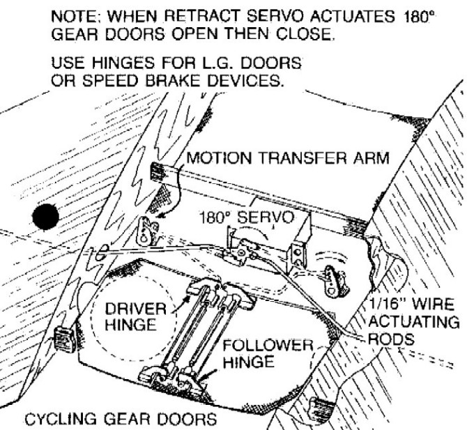

Este dibujo del tío Bob, muestra la forma de abrir y cerrar las compuertas del tren a la vez que actúa el retráctil mecánico. La verdad es que está bastante bien pensado aunque un poco engorroso de ajustar.
Condicional:
Ext.
1 Tren arriba compuertas cerradas.
2 Abre compuertas y saca el tren.
3 Cierra compuertas tren extendido.
Ret.
1 Abre compuertas y tren arriba.
2 Cierra compuertas.
Condicional:
Ext.
Ret.
