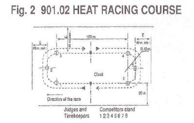

segun el reglamento que tenemos ahora mismo estas son las medidaas de la boyas.
aqui esta completo
http://www.rfem.org/pdf/Reglamentos/Reglamento%20RC.pdf
segun este regalmento tienen un DIAMETRO MAXIMO de 150mm y una altura minima de 300mm.
Por lo que segun el reglamento que tenemos ahora estariamos corriendo con boyas ILEGALES. pues para las carreras de resistencia si cumplen las normas pero no para las otras.
Segun el reglamento si serian posibles las boyas hechas con cilindros de esos de los que usan los niños como flotadores solo que tendrian que tener un minimo de 300 mm sobre la altura del agua.
111 – SERIES DE CARRERAS DE PRUEBA DE CONTROL REMOTO OFF-SHORE
111.01 – CIRCUITO
El circuito proporcionado por las series de pruebas se reproduce aquí (901.02 Fig.2).
111.02 BOYAS
Las boyas deben ser cilíndricas o con forma cónica, con los ejes situados verticalmente y las siguientes dimensiones: un diámetro máximo de 150 mm, 300 mm mínimo de altura sobre el agua.
Deben estar hechas de un material que no dañe los cascos en caso de colisión (por ejemplo poliestireno dilatado) debe llevar visiblemente rayas de colores (rojas o naranjas).

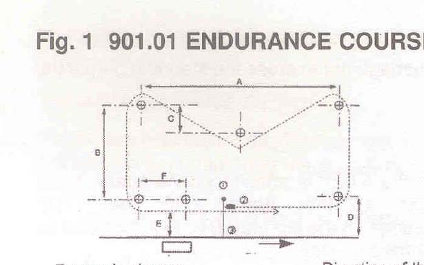

110. CARRERA DE RESISTENCIA DE CONTROL REMOTO
110.01. CIRCUITO
El circuito proporcionado para la carrera de resistencia está reproducido aquí (ver 901.01).
Las boyas deben ser cilíndricas – o con forma cónica, con sus ejes dispuestos verticalmente y las siguientes dimensiones: un diámetro de 300mm como mínimo y 500 mm máximo, 400 mm mínimo de altura sobre el agua.
Su color debe ser bastante visible.
