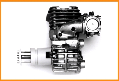

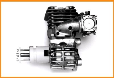

Hola a todos. Estoy buscando las medidas del motor KING 70S. si alguien las tienes le estaria muy agradecido.
Un saludo y gracias a todos.

Hola Juan, te paso el link e la página web, sino lo encuentras mandales un mail a ver si te las pueden dar, saludos
http://www.kingflugmotoren.de/
Technische Daten / Techn. specifications / Caracteristiques techniques
Bauart / Style Einzylinder
Hubraum /Cylinder capacity / Cylindrée ccm / cu.in
60 / 70
Hub / Stroke/ Course mm / in 36
Bohrung / Bore / Alesage mm / in 47 / 49
Leistung / Power / Puissance KW / HP / CV 3.7 / 4.1 - 5 / 5.6
Steuerung Kolbengesteuert
Gewicht kpl. mit Zündung / Total weight with Ignition /
Poids total avec allumagne g / lbs ca. 2300
Zündung /Ignition / Allumage Elektronisch mit Verstellung / electronic with automatic timing advancer
Länge / Length / Longue mm / in 130
Breite /Width / Largeur mm / in 130
Empf. Luftschrauben / Recom. prop / Hélice recommandé
inch 24 /10 – 26 / 10 23 / 10 3 Bl.
Drehzahlbereich / Speed tange / Vitesse de rotation U/min / rpm
Empf. Auspuffanl. / Recom. exhaustsyst. / Silencieux recomm.

Hola Dani muchas gracias por tu respuesta. Pero antes de molestar en el foro ya habia dado ese paso, pero no me han dado ninguna contestacion.
