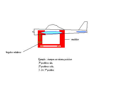

Como es ese medidor , puedes poner una foto o dibujo
yo utilizo este que he construido
