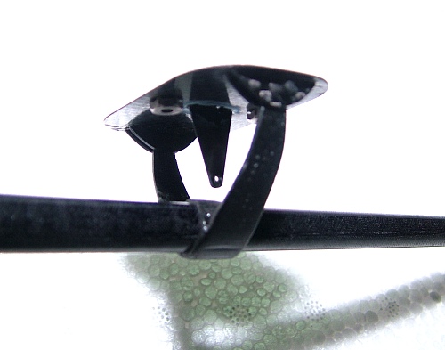

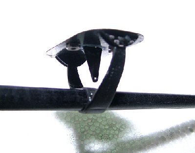

Hola
Me compré hace unas semanas el DLG Megalight de "Lindinger" y después de ver varios montajes similares por internet, me he decidido a ponerle la sujección de profundidad, en vez de con un taquito de balsa recubierto de fibra, con una V de carbono. El problema es que nunca he trabajado el carbono ni tampoco la fibra y paso de construirlo. Sabeis de alguna página donde pueda conseguirlo? En esta web lo he encontrado, pero lo tienen agotado y tardará casi un mes en estar disponible. http://www.hangflug.ch/shop/shop.cfm?sk ... ikel_id=14

hola amigo yo suelo usar la pieza que muestras al principio la uso en f5j y melas fabrico yo mismo de pesadas no son por lo menos la mia solo me pesa 4 grAMOS ACABADA Y DE SERVOS POTENTES TAMPOCO YO USO LOS DYMON D47 VAN DE CINE BENGA UN SALUDO YA PONDRE ALGUNA FOTO PARA QUE LA VEAIS

La pieza de hyperflight es de 1.5 cm de diámetro y la que nosotros necesitamos es de 8-9 mm.
