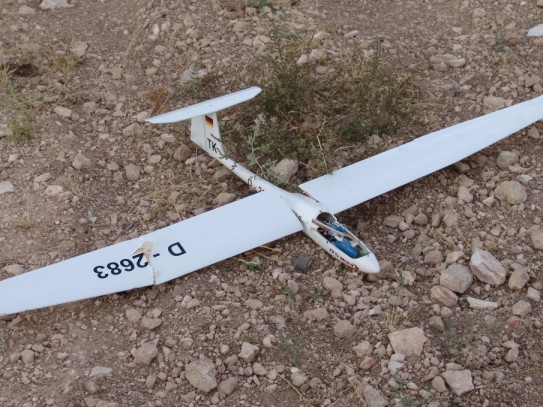

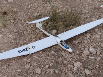

No pensaba poner esta foto pero ya se me ha pasado la pena así que no importa. Cortesía de Enrique y Gloria.
Tal y como me lo encontré nada mas llegar al lugar del siniestro. Se ve la semiala derecha partida.

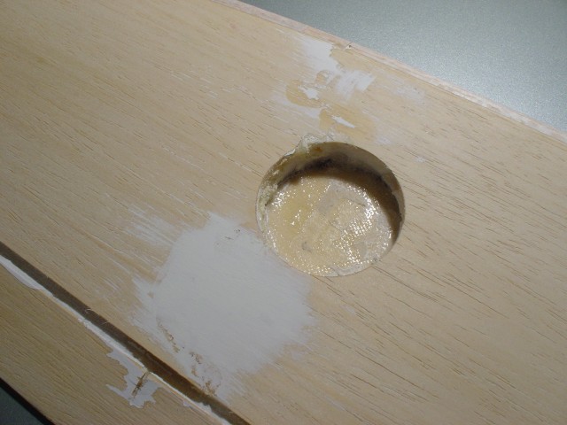

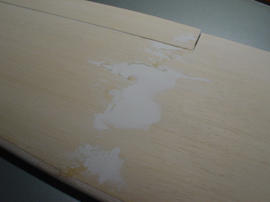

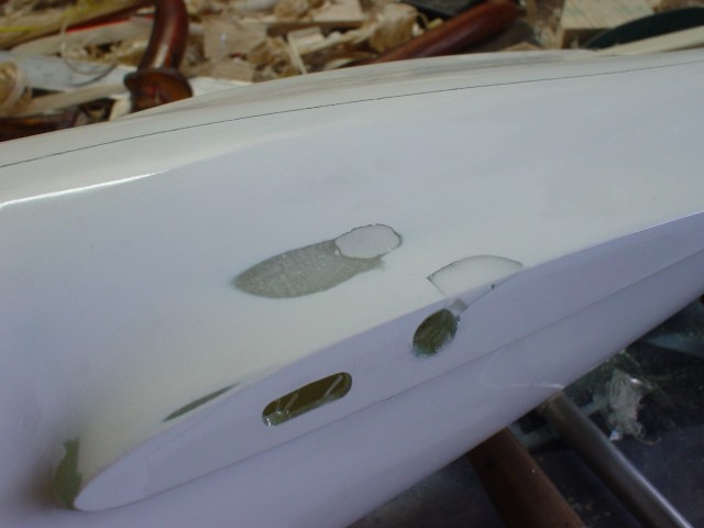

Aquí van algunas fotos de la curación del paciente.
Entelado
Una de las semialas pegada, reforzada y emplastecida a falta de entelar

Ayer empecé a lijar el fuse por fuera. Ha quedado bastante fino. Hoy le daré mas masilla de carrocero para tapar las grietas que se hayan quedado sin tapar. Con un poco de suerte lo pinto mañana.

ULTIMA HORA: el ASW está listo para pintar. El fuselaje no ha quedado nada mal. Quizás le de un poco de masilla en un par de rincones para dejar la cosa niquelada pero no aspiro a un acabado como el que le di al ION.

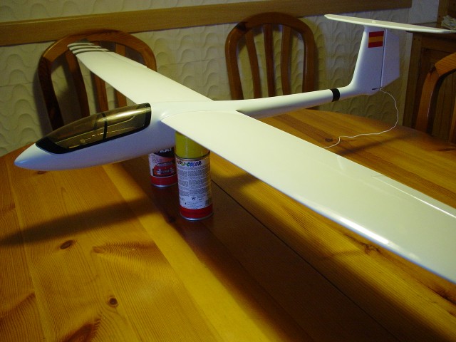

#293566
Puas hala, ahí van mas fotos del re-maikonof del ASW-24.
No ha quedado tan mal. No me he esmerado mucho con la pintura pero este invierno pienso despintarlo todo otra vez y dejarlo como a mi me gusta. Esto es solo un arreglo para salir del paso y seguir volando en lo que queda de buen tiempo.

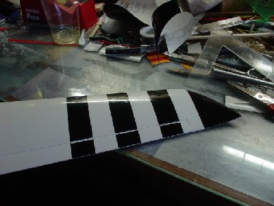

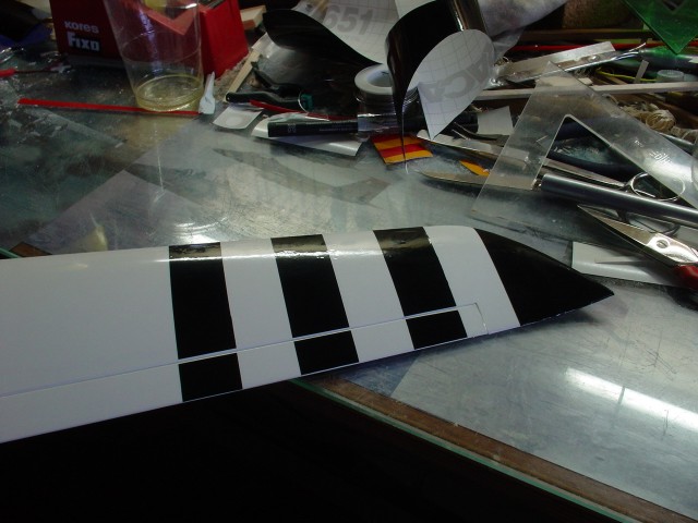

Equilibrado. Le he puesto la bandera en el estabilizador vertical y un anillo negro en la parte mas delgada del fuse. Las letras se las pondré cuando las tenga.
Un detallito para no perder la orientación.............esta vez SI!!!

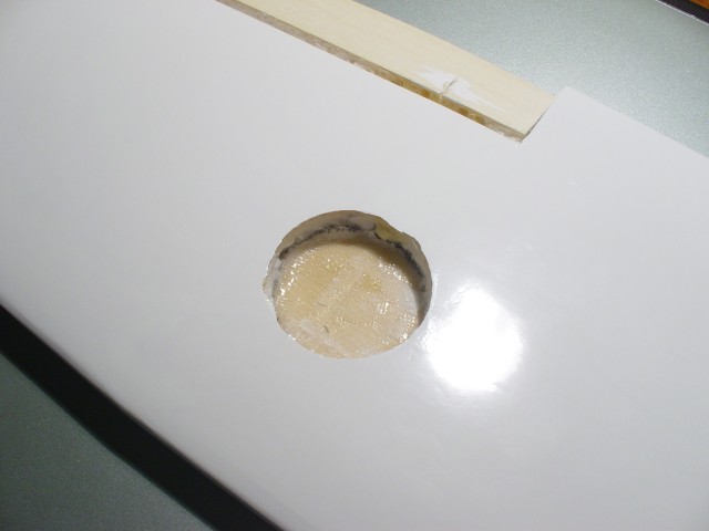

Detalle de la reparación del fuselaje
Y la decoración puesta. El arreglo queda tapado por el vinilo negro.
El resultado.

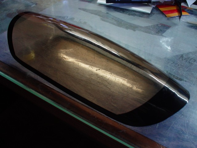

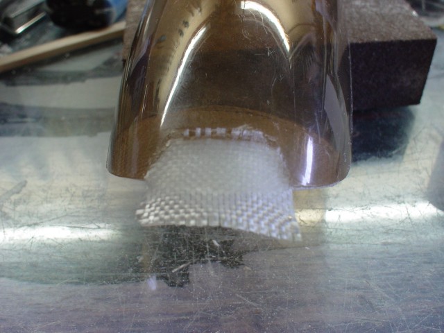

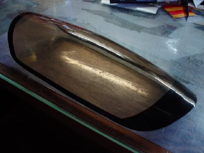

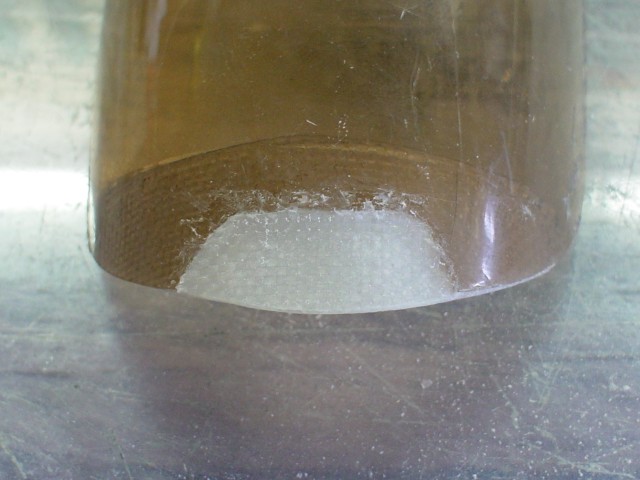

Reponiendo la parte delantera de la cubierta. Un trozo de fibra de vidrio en forma de "D" y ciano. Tres capas juntas, lija y enmasillado. Queda muy duro.

La reparación de la cabina ....Cahapeau trabajo fino fino, ya no te hace falta una nueva si ha quedado hasta mejor... solo una recomendación, la cabina puede que quede mejor con vinilo blanco, pero para gustos......

Ya, yo también pienso que con vinilo blanco queda mejor pero lo he hecho así porque el blanco que tengo no es muy flexible que digamos y se ajustaba muy mal a las curvas.
Tengo un rollo entero de vinilo negro brillante del bueno (el que se utiliza en carteles publicitarios) y es la leche porque al ser tan fino, se adapta de miedo. Además el adhesivo que lleva es del bueno y no se despega nada facil. Por cierto, si alguien quiere, le paso un buen trozo. Lazaro, cuando te devuelva el tuyo te añado un metrillo del negro.
