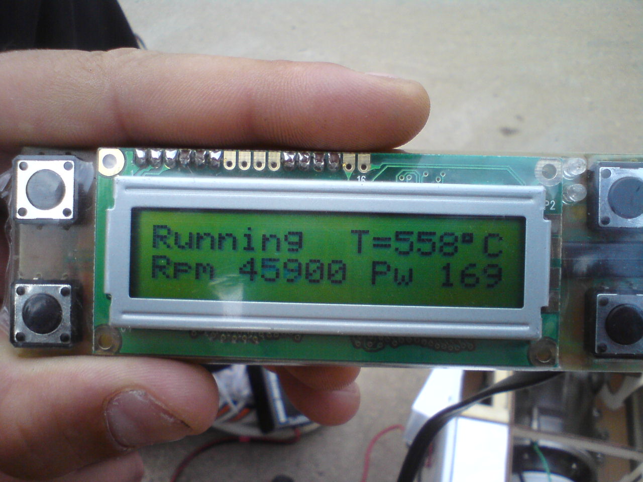

Ahora con la nueva cámara, en idle speed está en 550º y acelerando la turbina en torno a los 600º, nada tiene que ver a como funcionaba antes, ahora es un "tiro".
La llevo en ralentí a 45.000 y a 160.000 a todo gas, de momento OK.

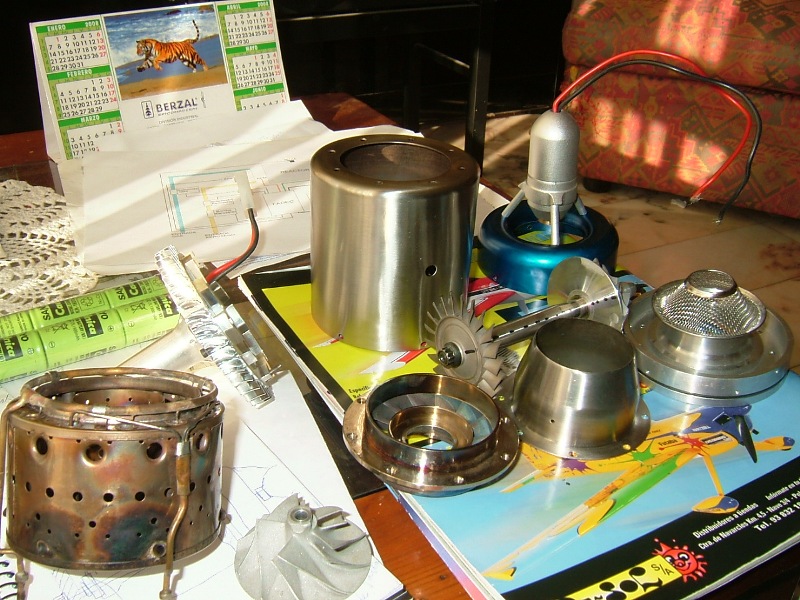

Hola Cesna 101,me alegro de que vaya bien tu jj,ya me diras si la cámara la cambiaste por defecto o porque querias probar.Yo tengo una 1200 de navidades del 2007 y lo unico que me parece es que camina un poco lenta desde runing,lo demas va bien.
Ya me contaras si es la misma cámara que la mia.

Hola gregogargon, al no funcionar bién, después de revisar la turbina, la cámara la cambié porque estaba deteriorada, la turbina era de 2º mano y con la cámara que traía el motor no funcionaba correcto. Como te comento anteriormente, ahora va perfecta.
Respecto a que si las cámaras son iguales, no te puedo asegurar sin ver la que tú tienes, pero sí es cierto que las dos cámaras que tengo, aparentemente son iguales, pero una trae en el cilindro interior más cantidad de orificios que la otra, esta es la que llevo montada en este momento.
Respecto a la aceleración, dede ralentí (45.000) a tope (160.000) está en torno a unos 6 segundos, y la temperatura no sube cuando aceleras, todo lo contrario, ahora refrigera más cuanto más aceleras.
