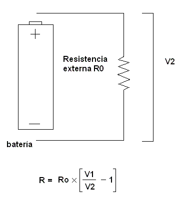

Explico a ver si queda claro, por que es un poco enrevesado:
Todas las mediciones se hacen con el multímetro en posición de TENSIÓN CONTINUA
En primer lugar mides la tensión en vacío, que llamaremos V1
A continuación conectas una resistencia que llamaremos R0 entre el polo + y - de la batería, que sea de un valor más o menos elevado para que no hagas un corto, y mides la tensión en bornes de esta resistencia. Esta tensión la llamaremos V2 y debe ser menor que V1. Si sale mayor has hecho algo mal.
El valor de la resistencia interna R es:
R=[(V1/V2)-1]xR0
Por ejemplo, si tienes una batería de 12V (V1 = 12) y al conectar una resistencia de 50 Ohm (R0 = 50) mides una tensión de 10 V (V2=10) la resistencia interna de la batería será:
R=[(12/10)-1]x50 = 10 Ohm
Adjunto un cutre esquema por si ayuda
resistencia interna.GIF (4.34 KiB) Visto 613 veces
