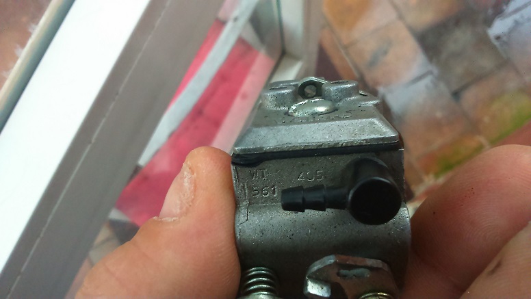

pues estoy buscando estas membranas para este carburador, pero estoy pez en el tema ya que vengo de ,los electricos y el glow.alguien sabria donde encontrar las membranas para este carburador y que membranas le irian bien? ES UN WALBRO

En principio, según la foto parece que es un WT561, así que supongo que el juego de membranas que le corresponde será este.
Estoy casi seguro pero ¡No te lo puedo asegurar!, verificalo con la tienda.
http://www.aeromodelismoserpa.es/acceso ... 30-35.html
Si buscas un poco por ebay tienes piezas sueltas, pero siempre es mas facil tirar por la calle de en medio y cambiarlo todo. :lol:, tampoco te ahorras mucho.

muchisimas gracias sixto,intentare llamar a la tienda para que me lo confirmen. a ver si puedo hacer que el motor vaya fino. muchas gracias¡¡¡

Buenos dias, otra opción es la de acercarte a un taller de motosierras por ejemplo sthil y comprarlas allí, es lo que hice yo para cambiarselas a mi DA 50cc, te aseguro que te saldrá más barato.
Espero te sirva, un saludo.
