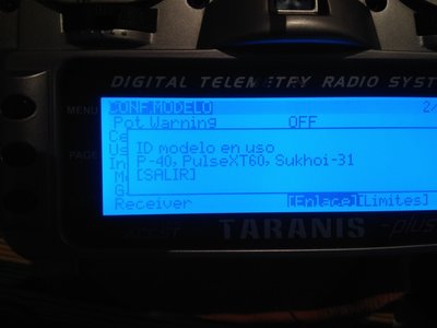

Como estoy migrando aviones a la nueva taranis, copio y pego modelos cuando son bastante parecidos en su configuracion. En cada uno de ellos hago el enlace y enlaza correctamente. Pero despues de enlazar aparece este mensaje indicandome que el modelo en uso proviene de otros. Tiene importancia ??? o como puedeo eliminar ese id y crear uno nuevo ??

Creo que te esta diciendo que ya tienes un receptor con ese número bindado. Hace mucho que no veo ese mensaje, ( porque les pongo números diferentes) y diría que hasta el mensaje ha cambiado, ( por cambio de versiones) pero juraría que es eso.
Al lado del bind, hay un número de receptor, si cada receptor de un avión lo bindas con distinto número, no arrancará si cambias de modelo, lo cual es bueno..
Mira a ver si ese número de receptor ya lo tienes asignado a otro modelo, simlemente cambialo, ( tendrás que volver a bindar), o dejalo como está, no pasa sada, salvo que si enciendes con el modelo en memoria que tiene el mismo numero de receptor, arrancará.

Ya lo he solucionado siguiendo tus instrucciones.
