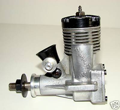

Es este...
Cuenta , cuenta...

Muy buenas, lo mas importante es fijarse en el plato de la helice, ESE ES EL BUENO...los que lo tienen mas gordo y completamente cilindrico son mas modernos y normalmente con standards de fabricacion y calidad de materiales inferiores es un black head de principios de los 70, yo tiraria a por el (todavia estoy por ver uno de estos cansado de rodar, el grupo y el casquillo del cigueñal parecen haber hecho un pacto con el diablo......
