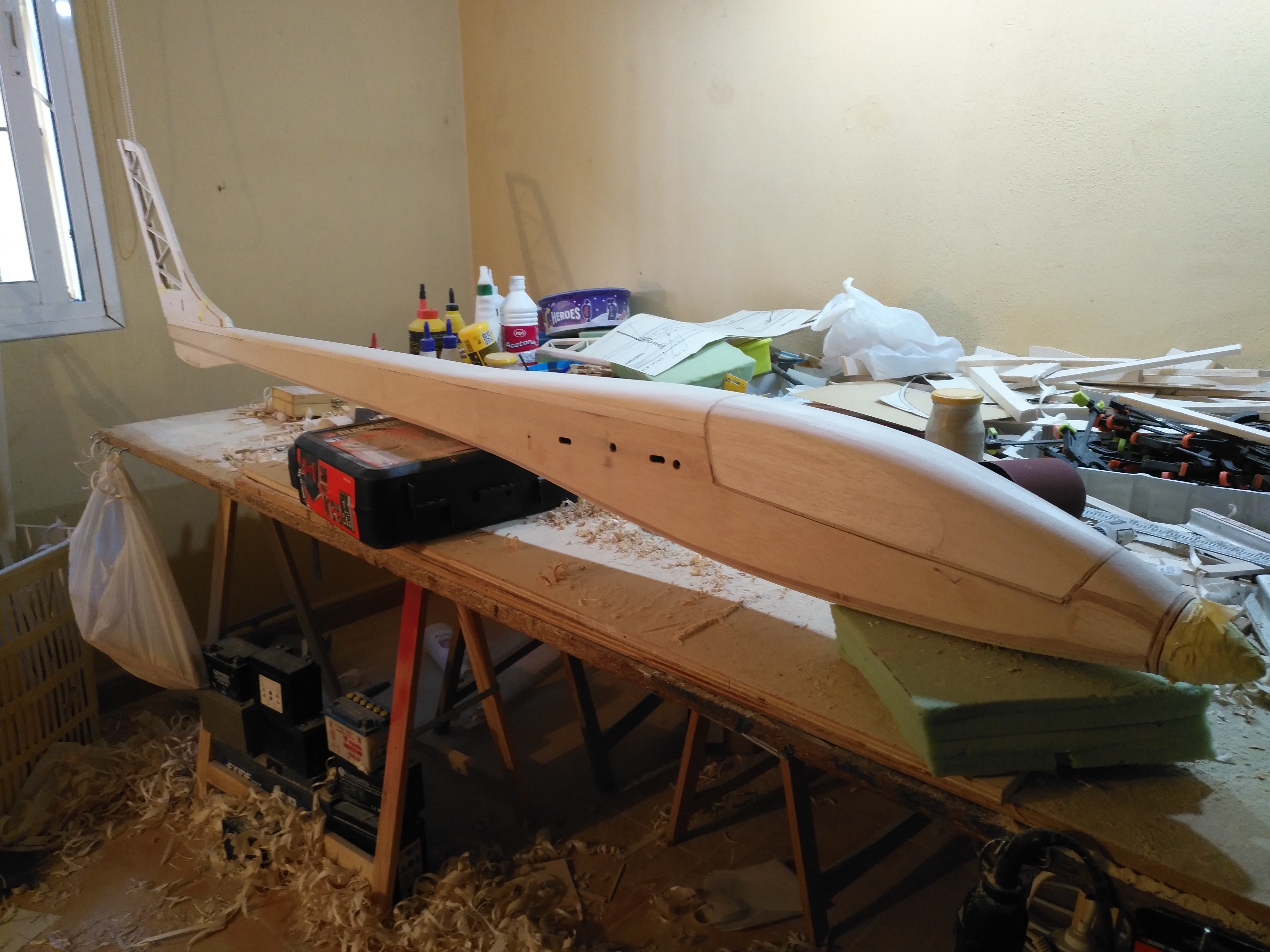

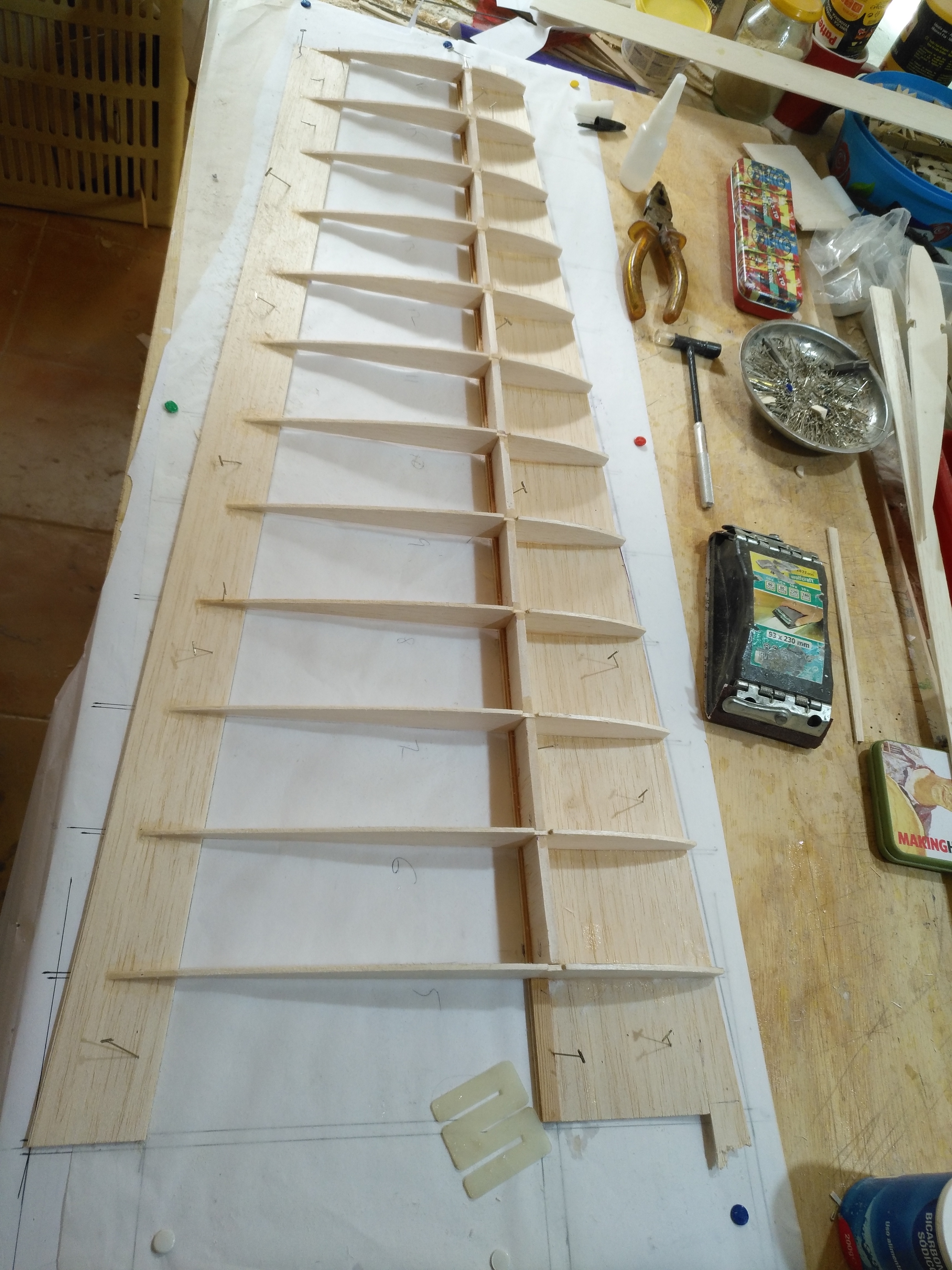

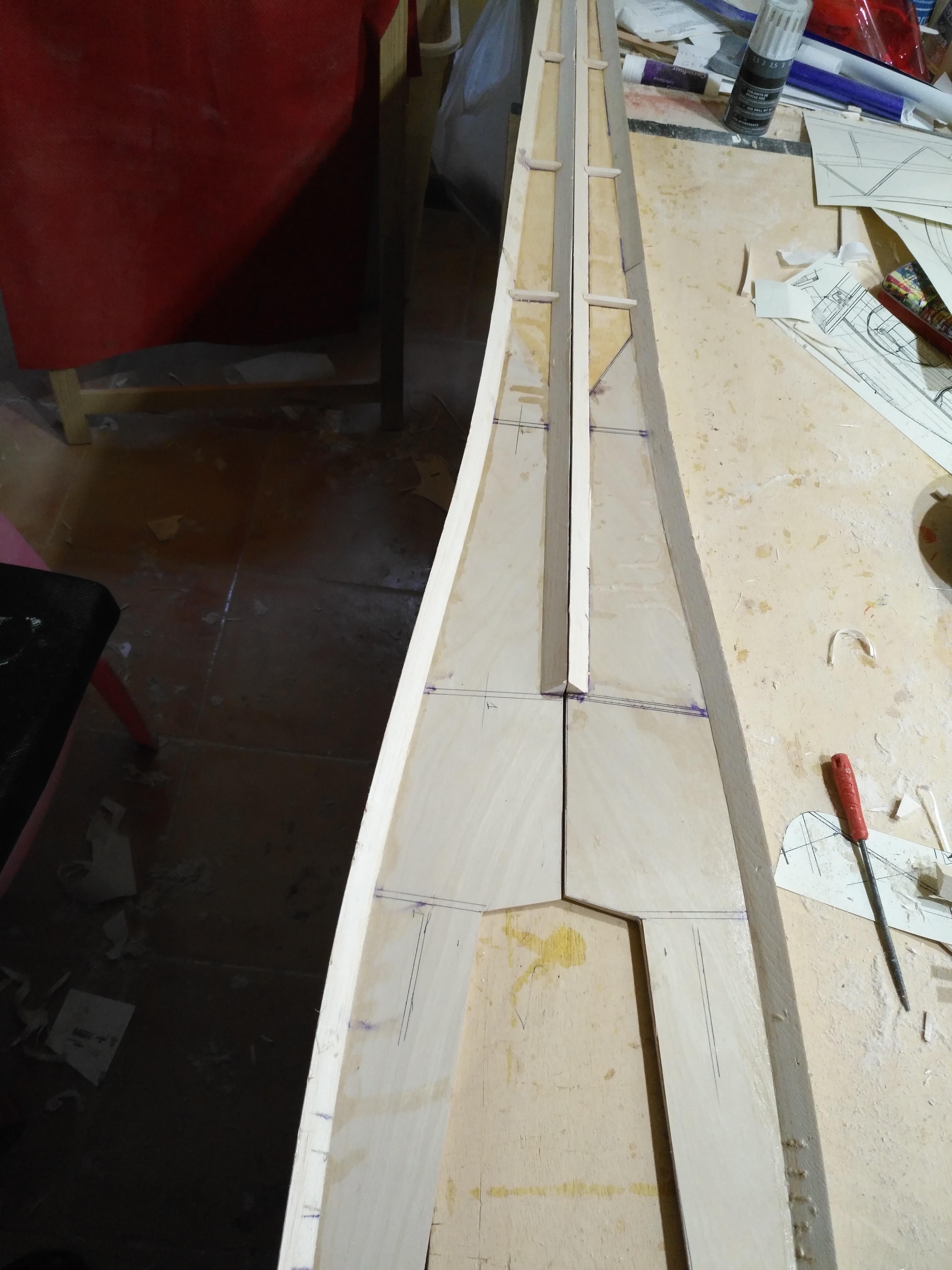

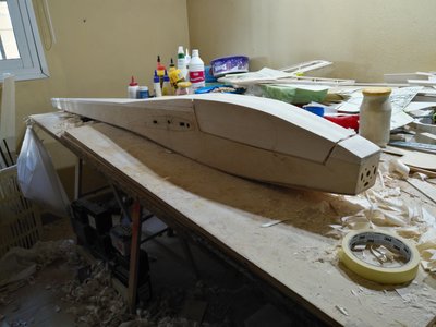

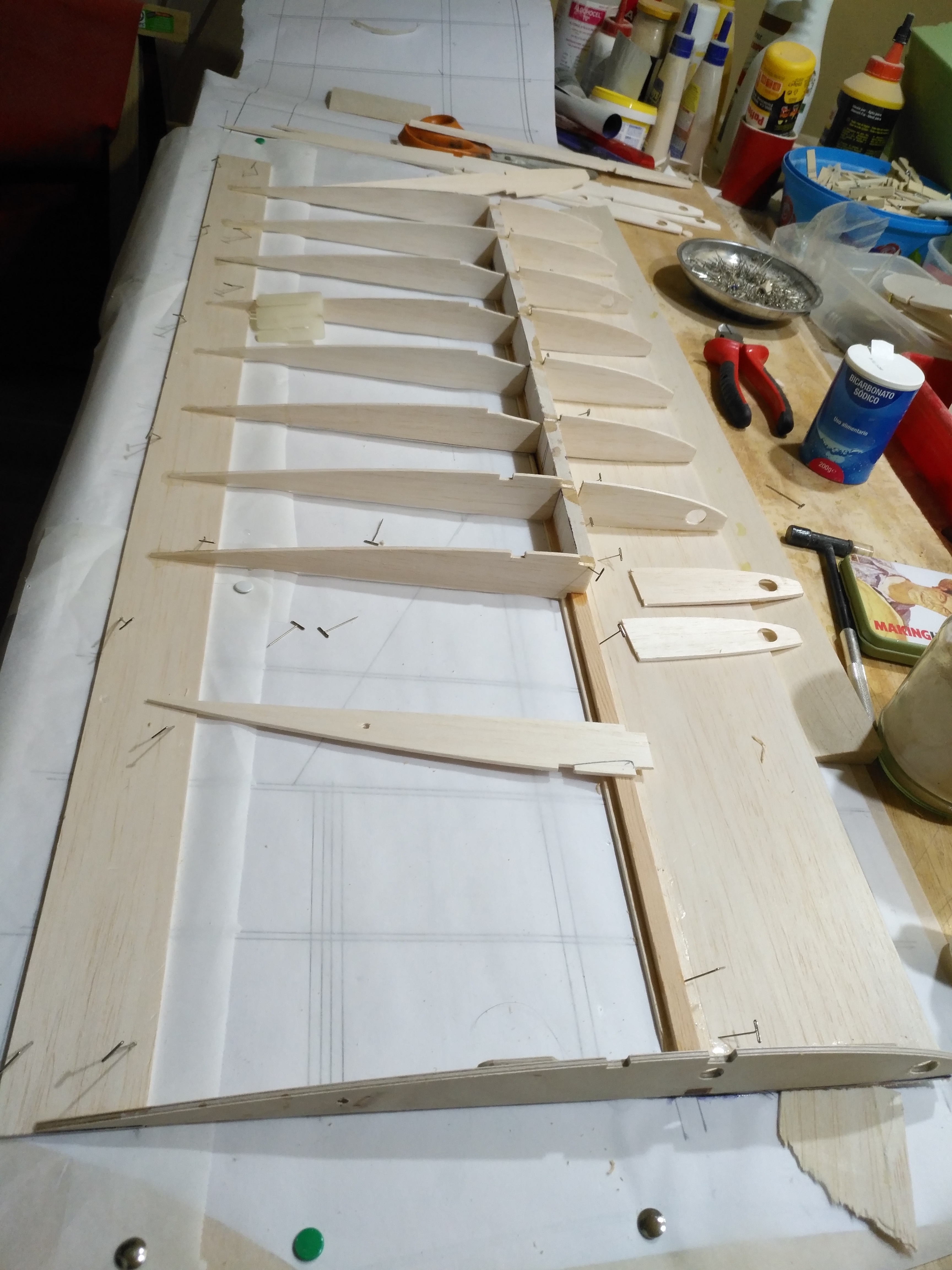

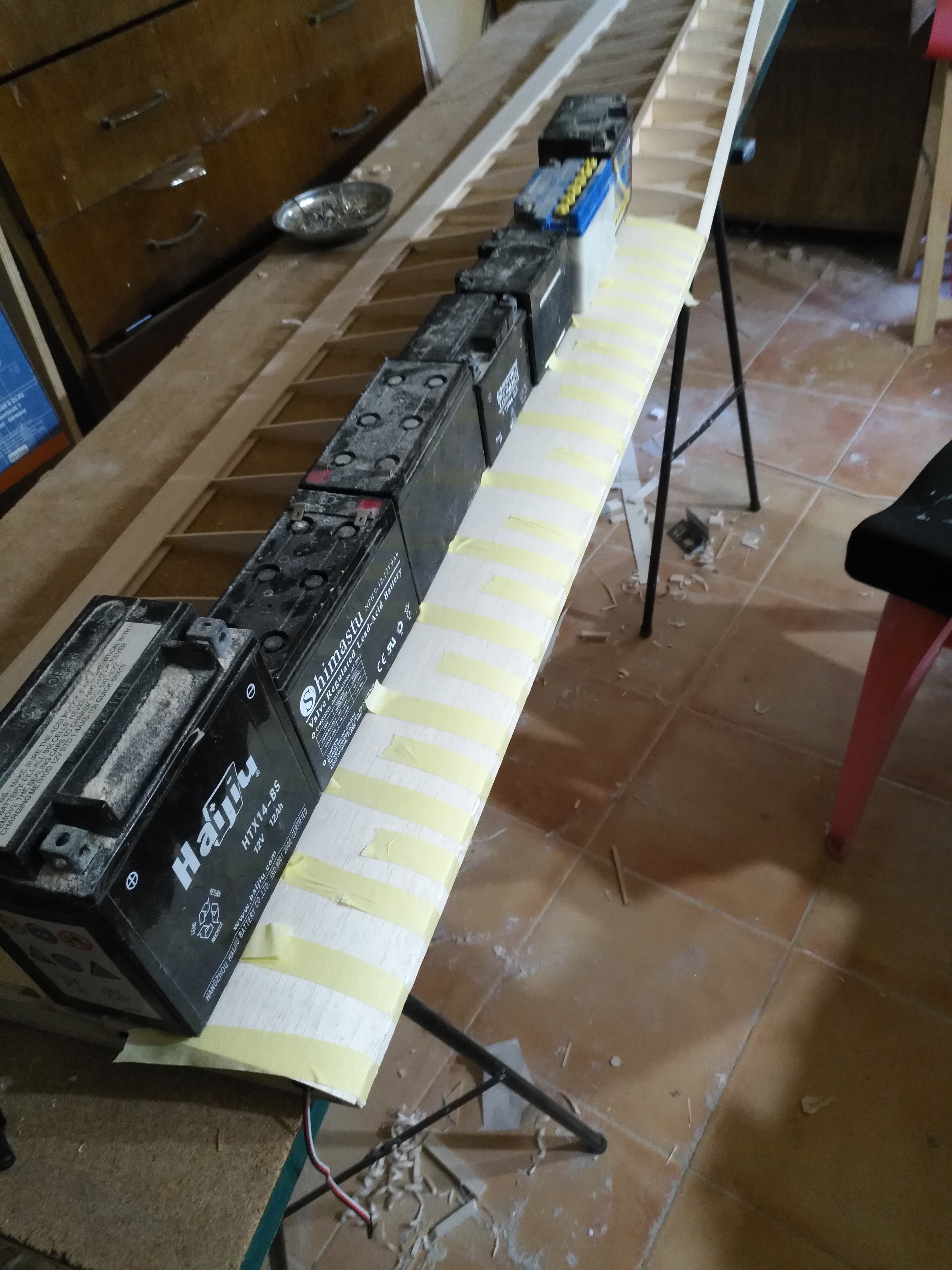

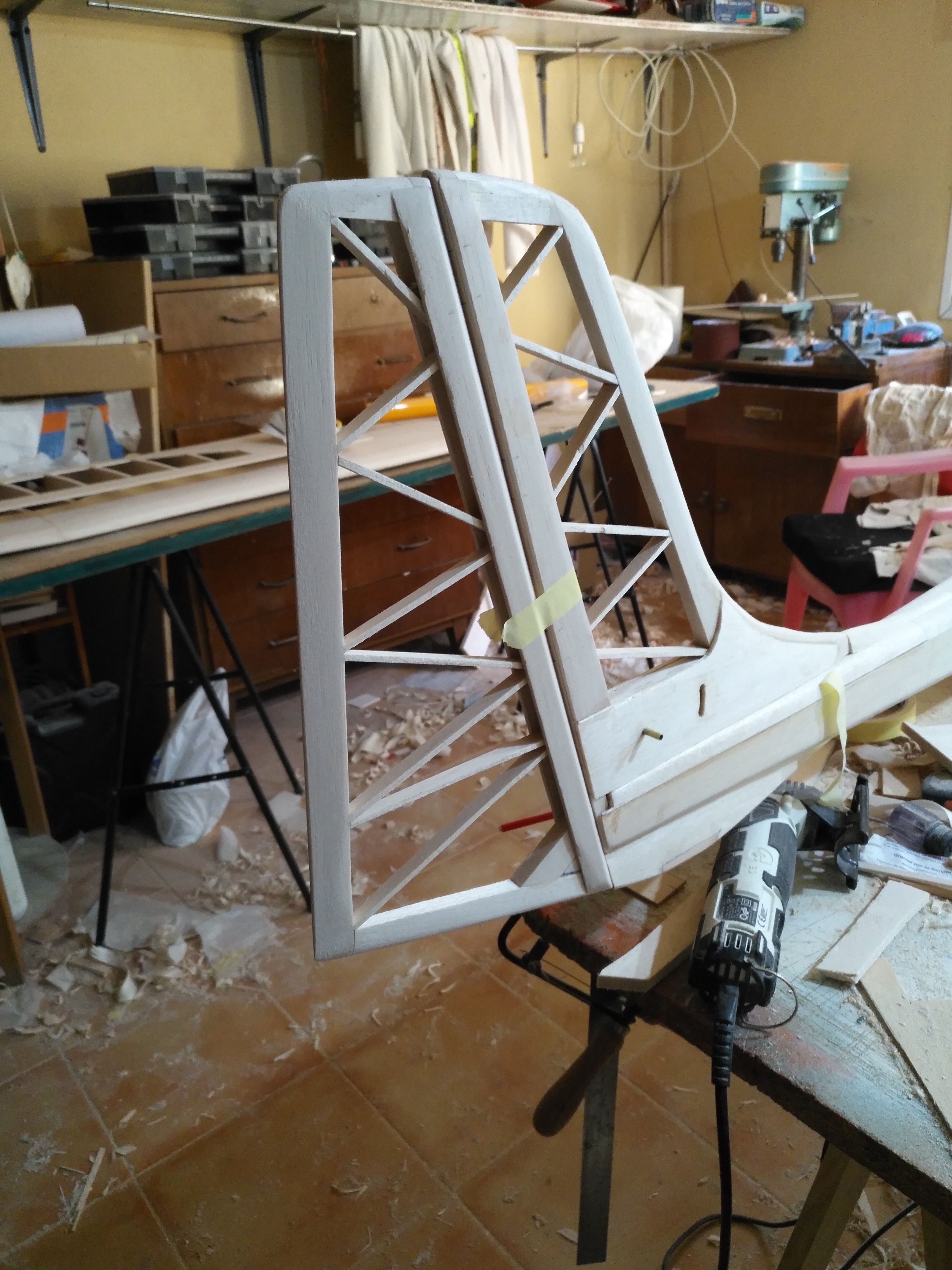

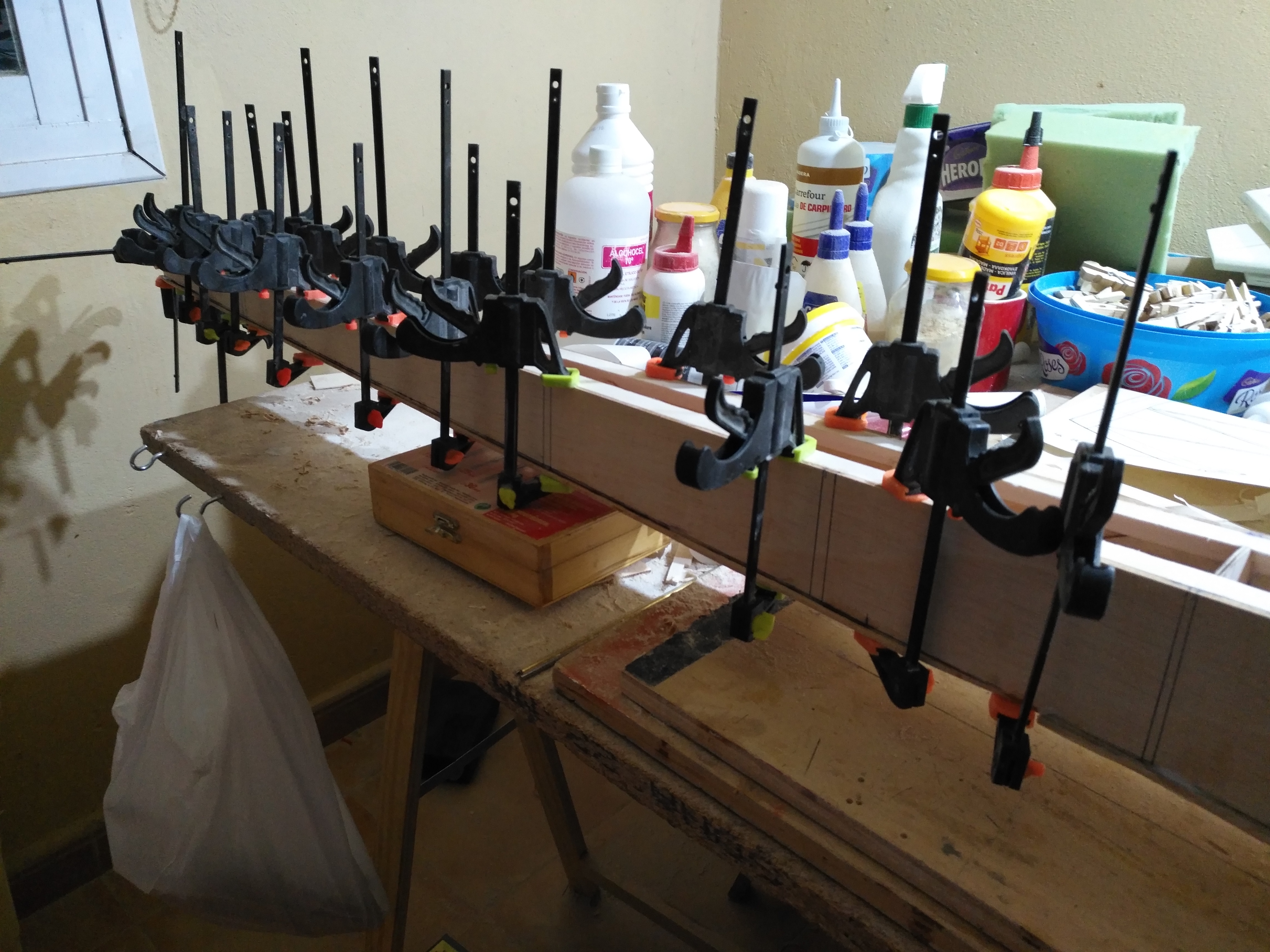

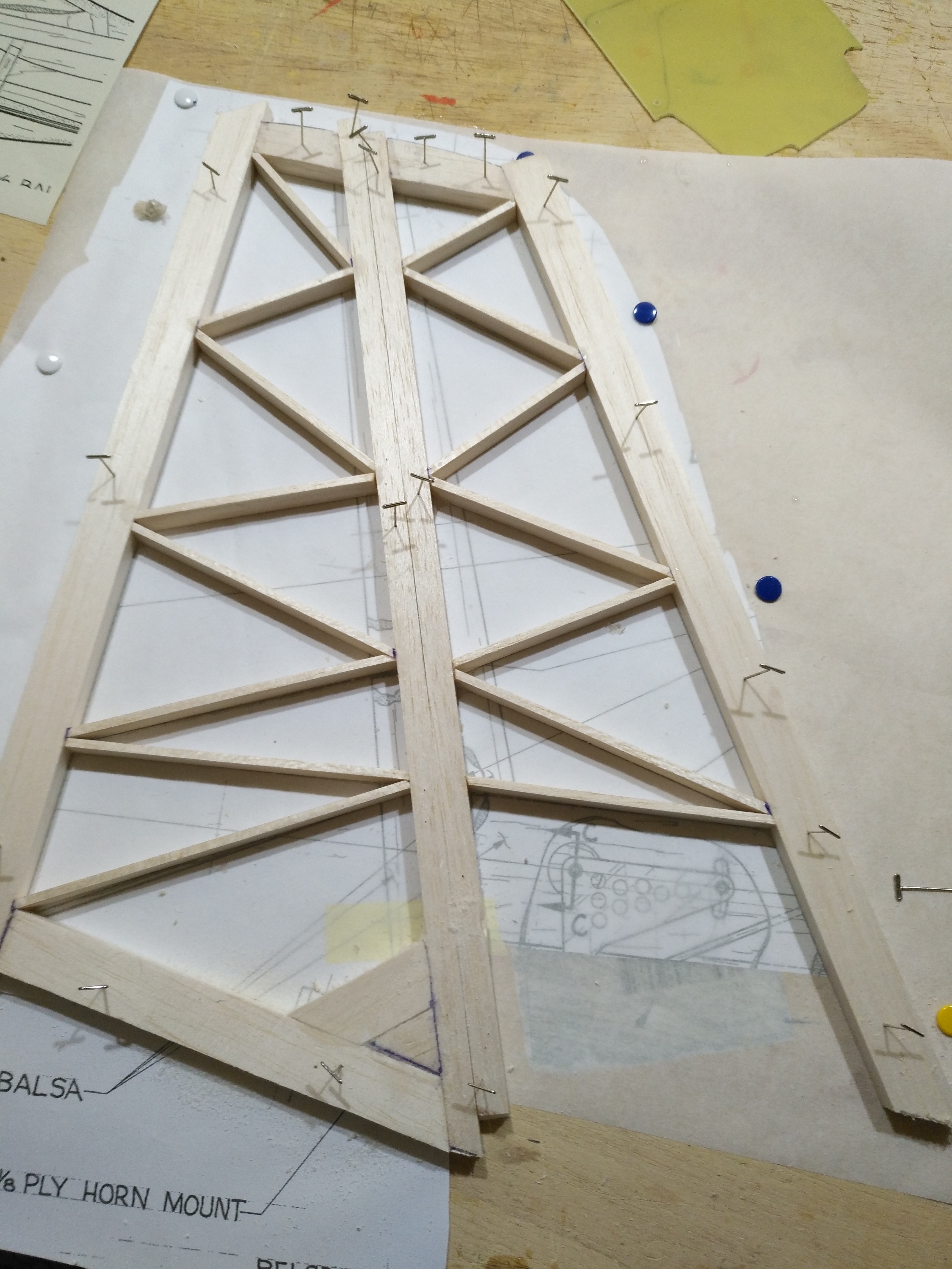

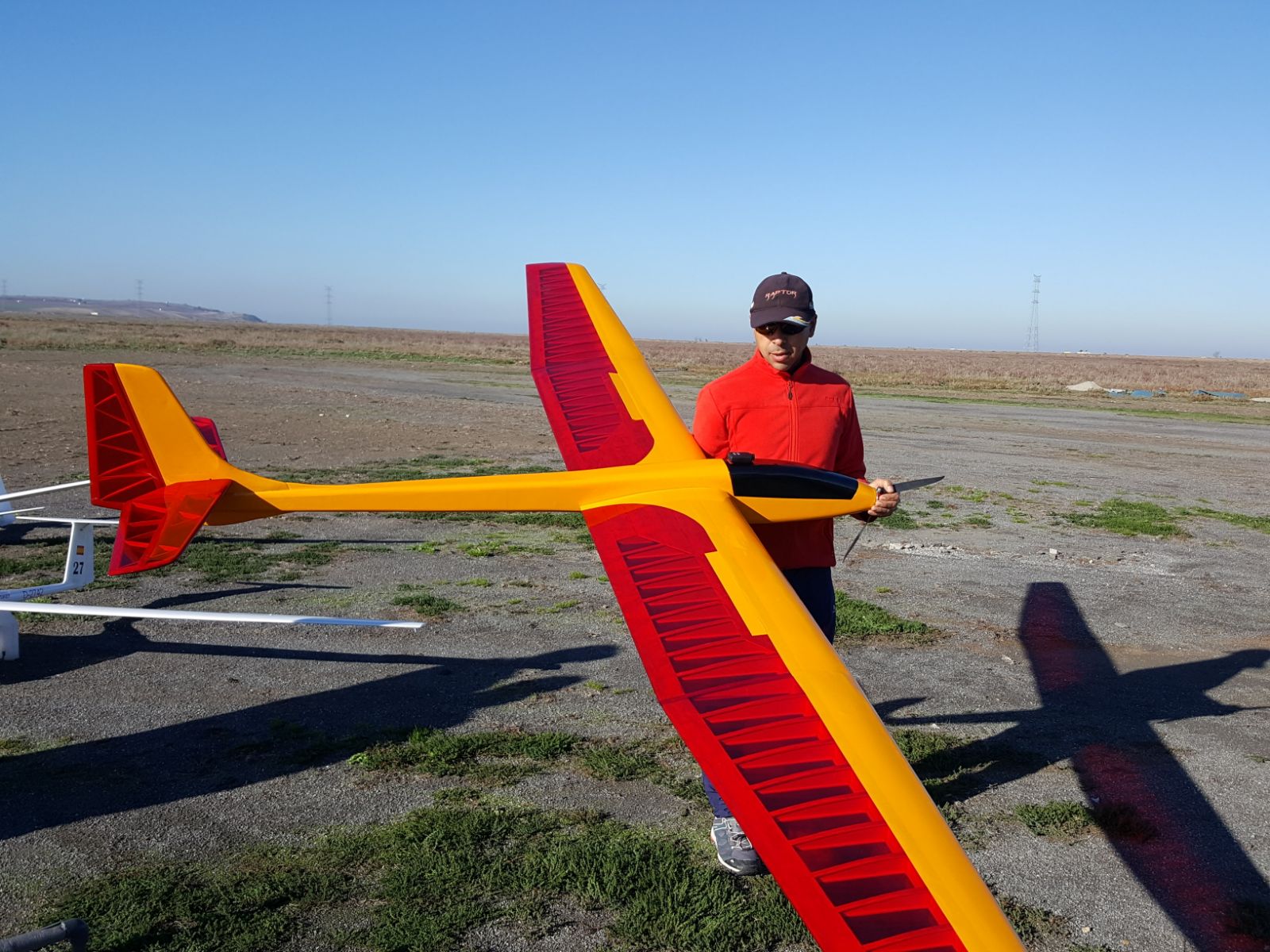

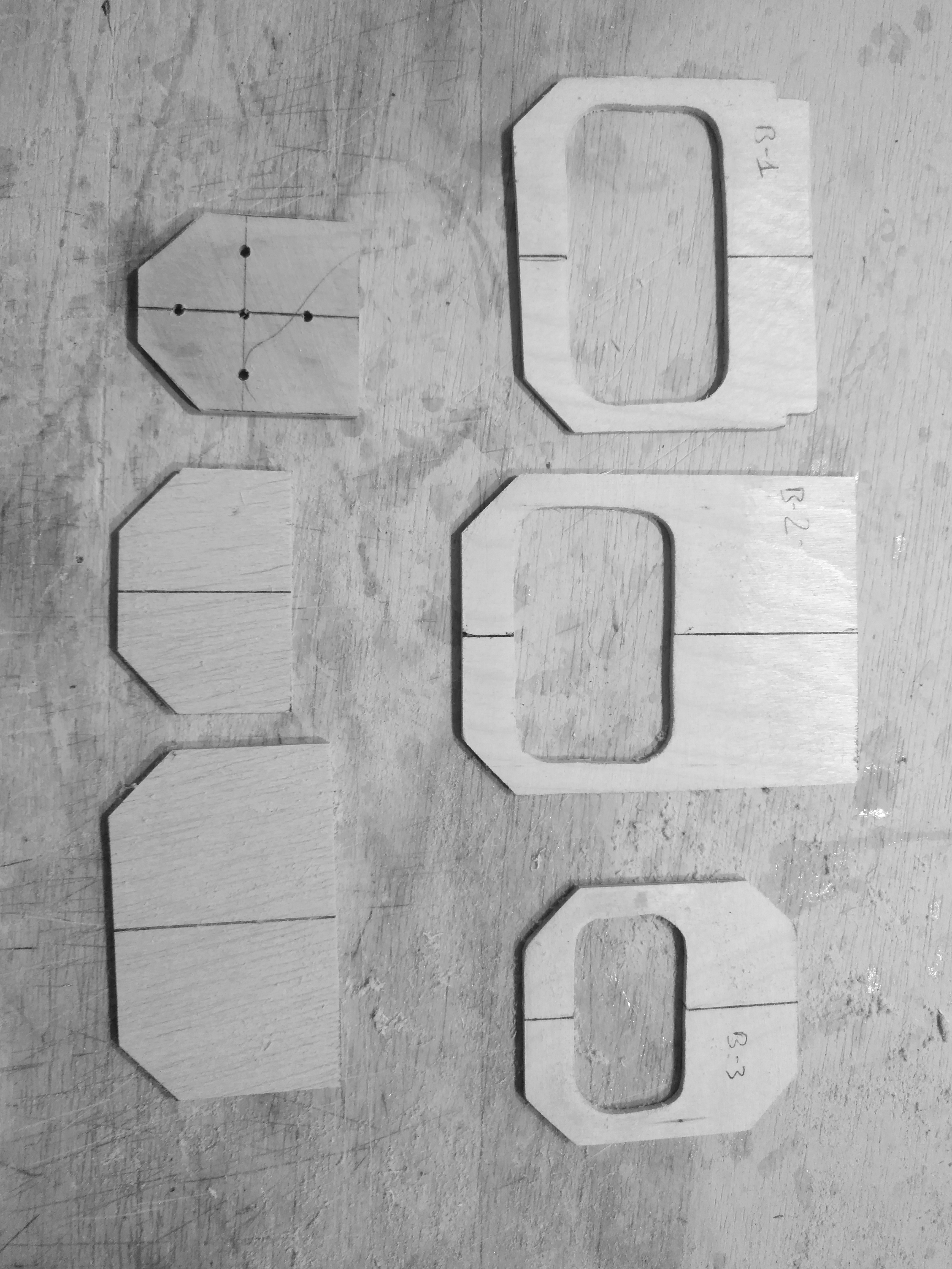

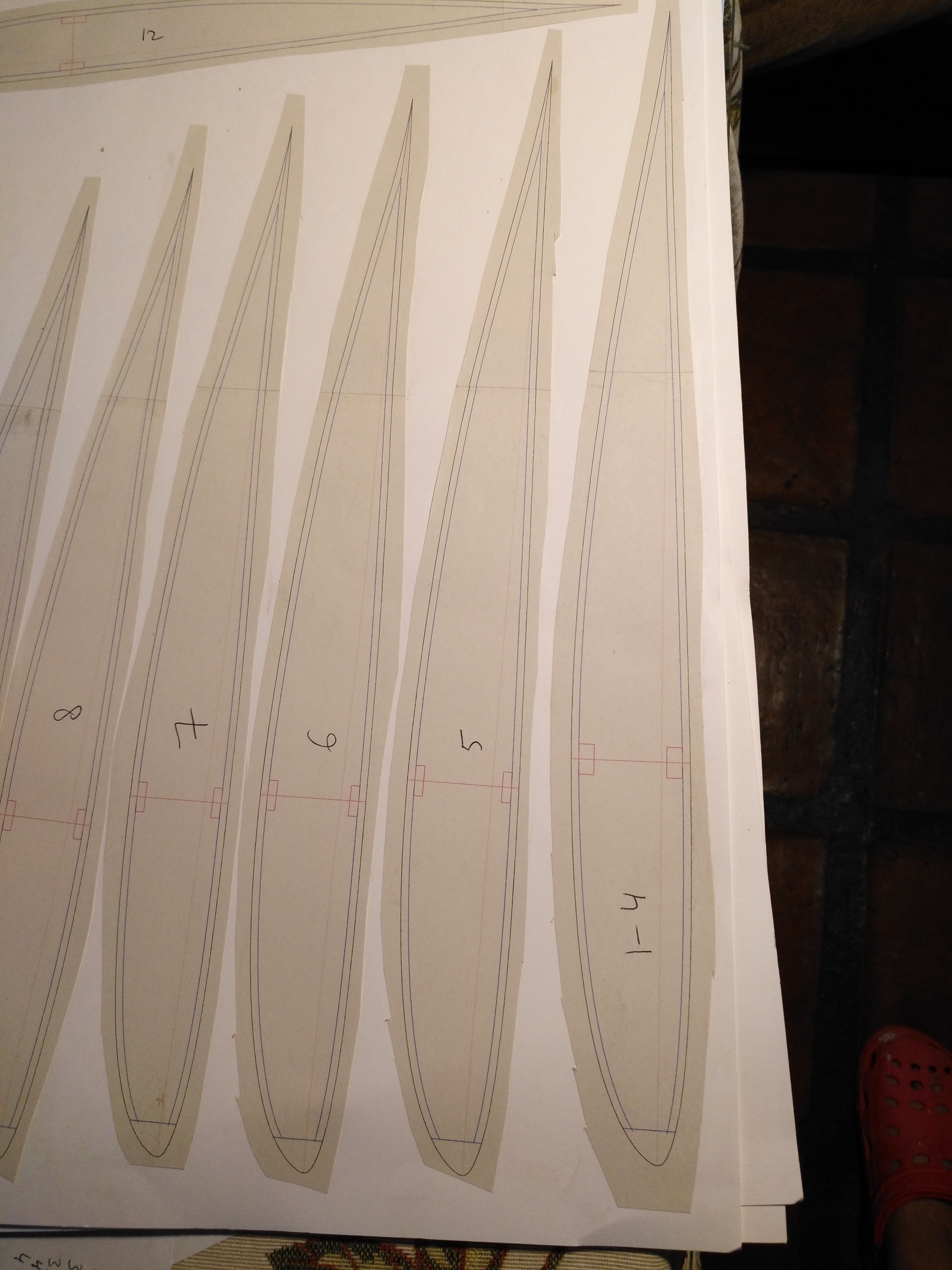

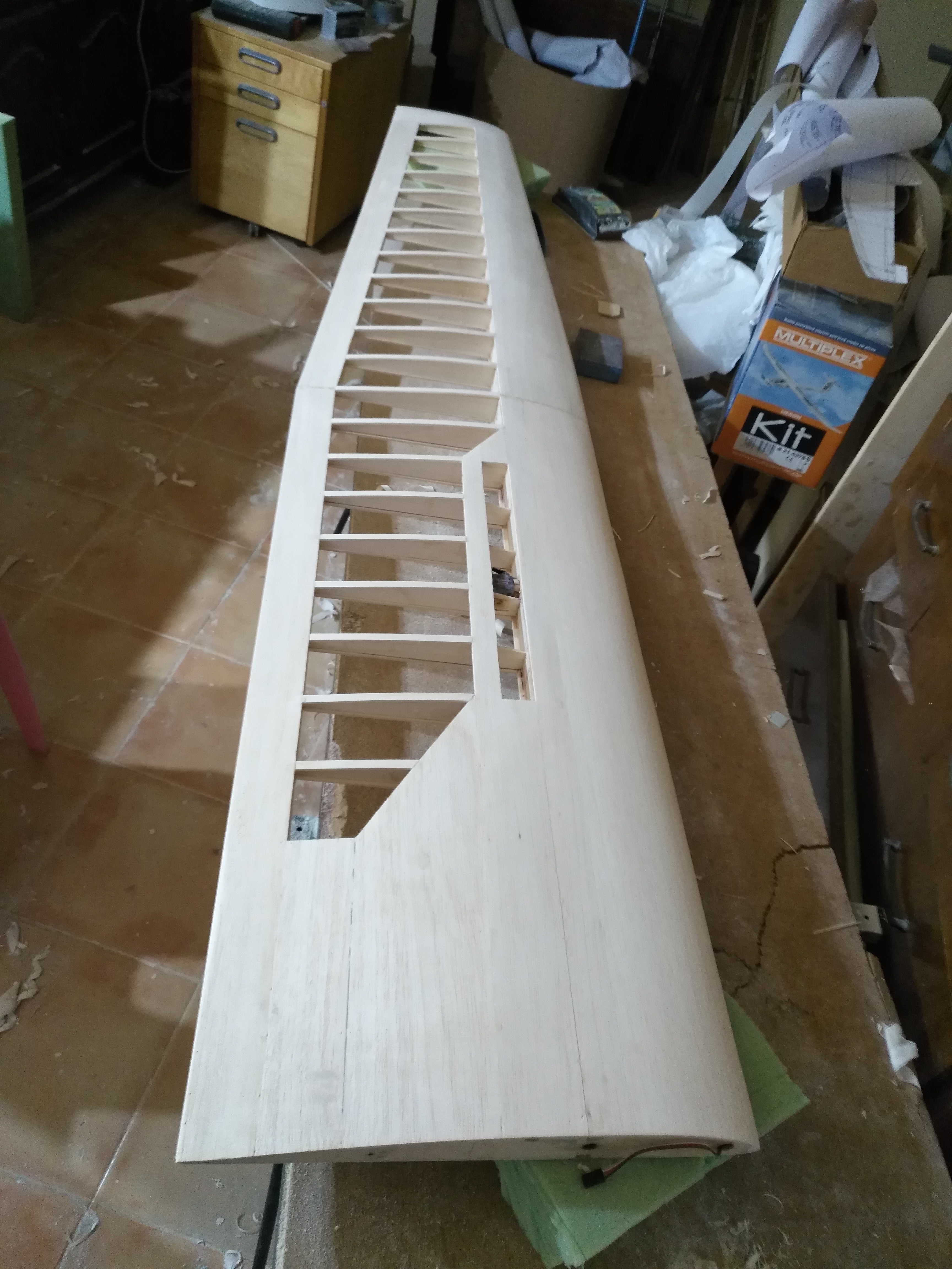

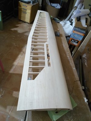

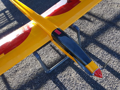

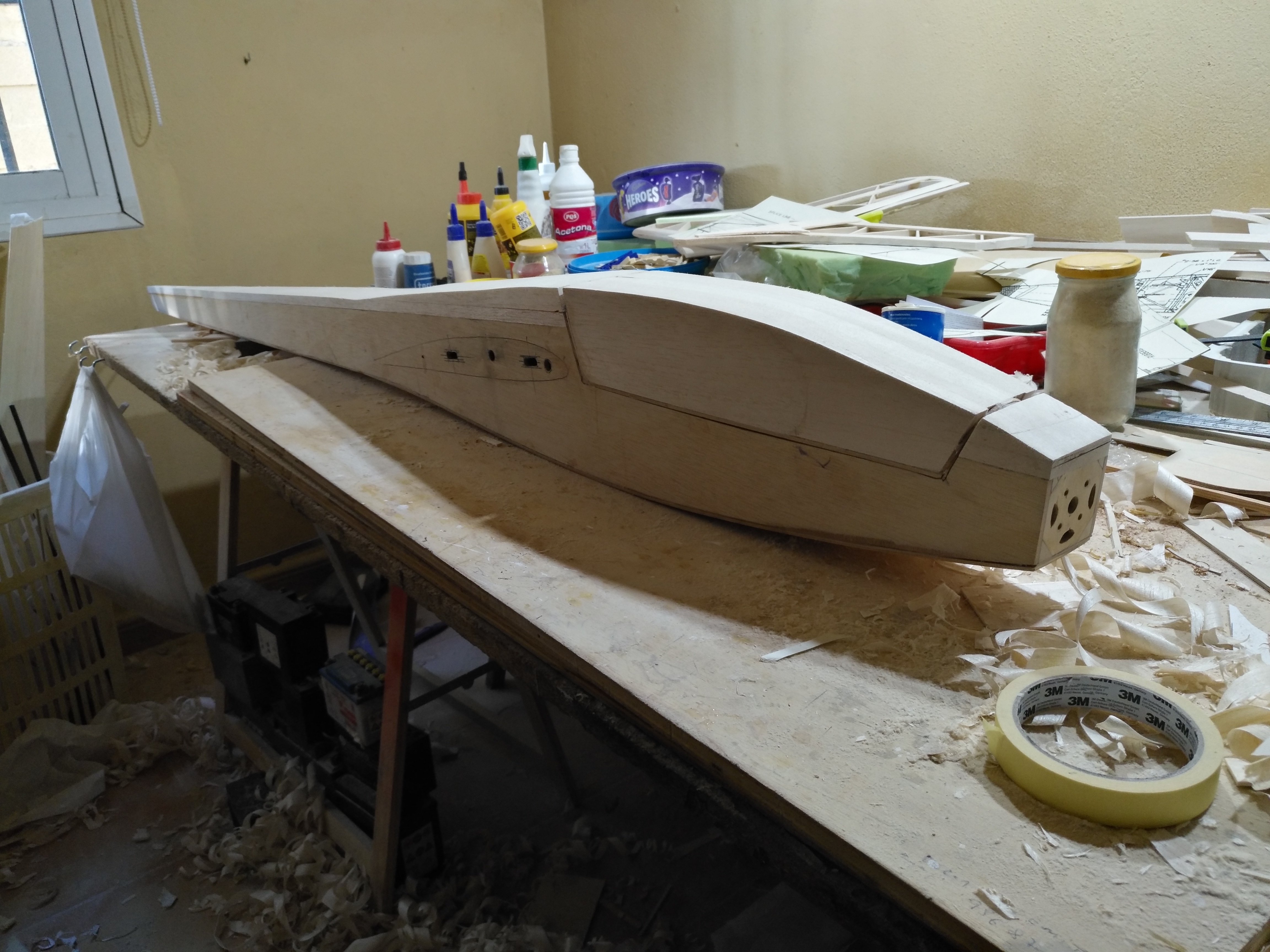

Adjunto fotos del Merly con modifiación para motor eléctrico que construí de planos.

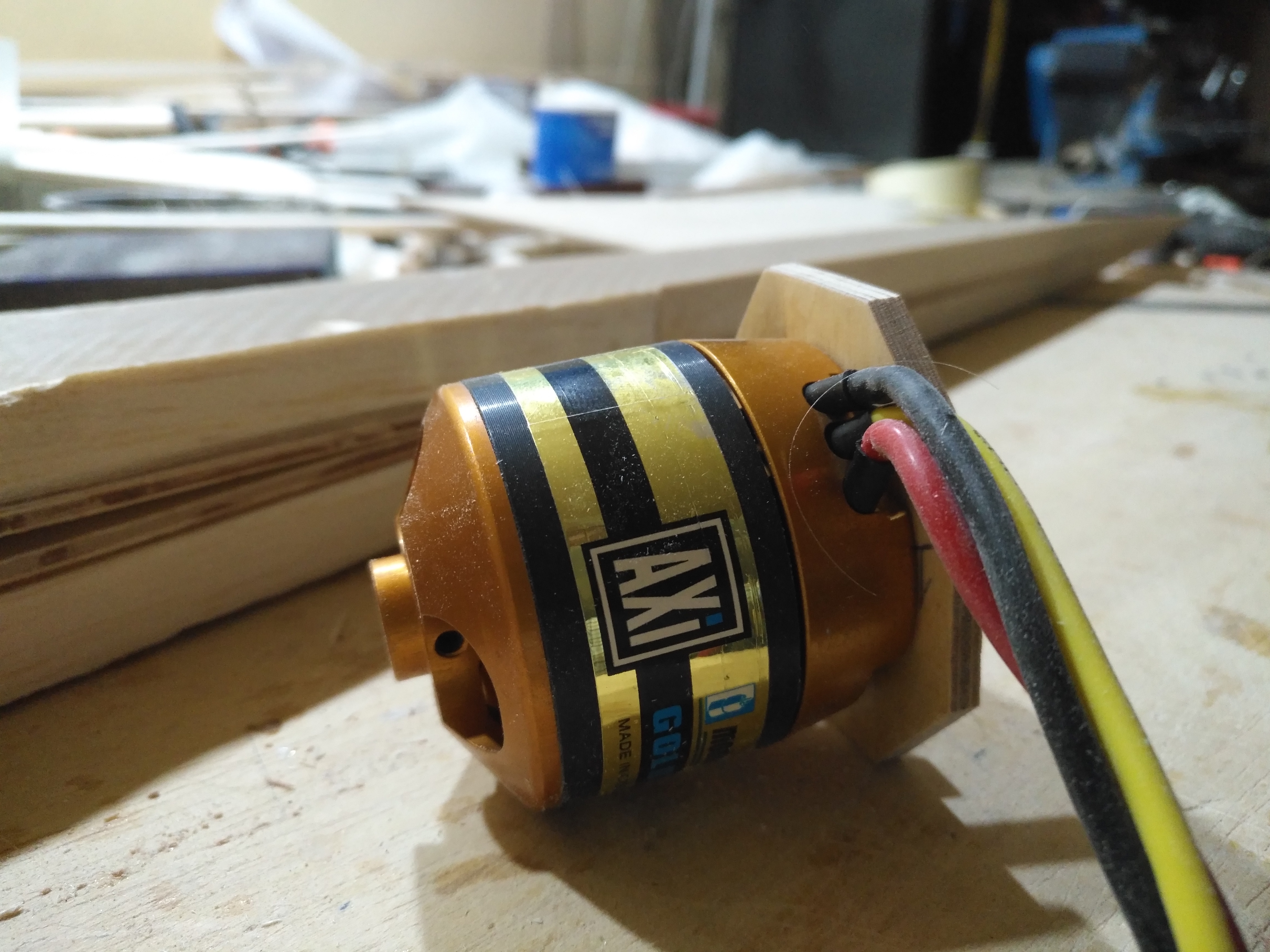

Los unicos cambios han sido poner un nuevo perfil alar mas moderno concretamente un SD 3021, y modificar el morro, para adaptarle el motor, un AXI 3120/20, con baterias de 4 elementos, y 4000 mHa.

Saludos Agustín, otro excelente trabajo con un avión de otra era igual que has hecho junto a Manolo con un buen lote de aviones.

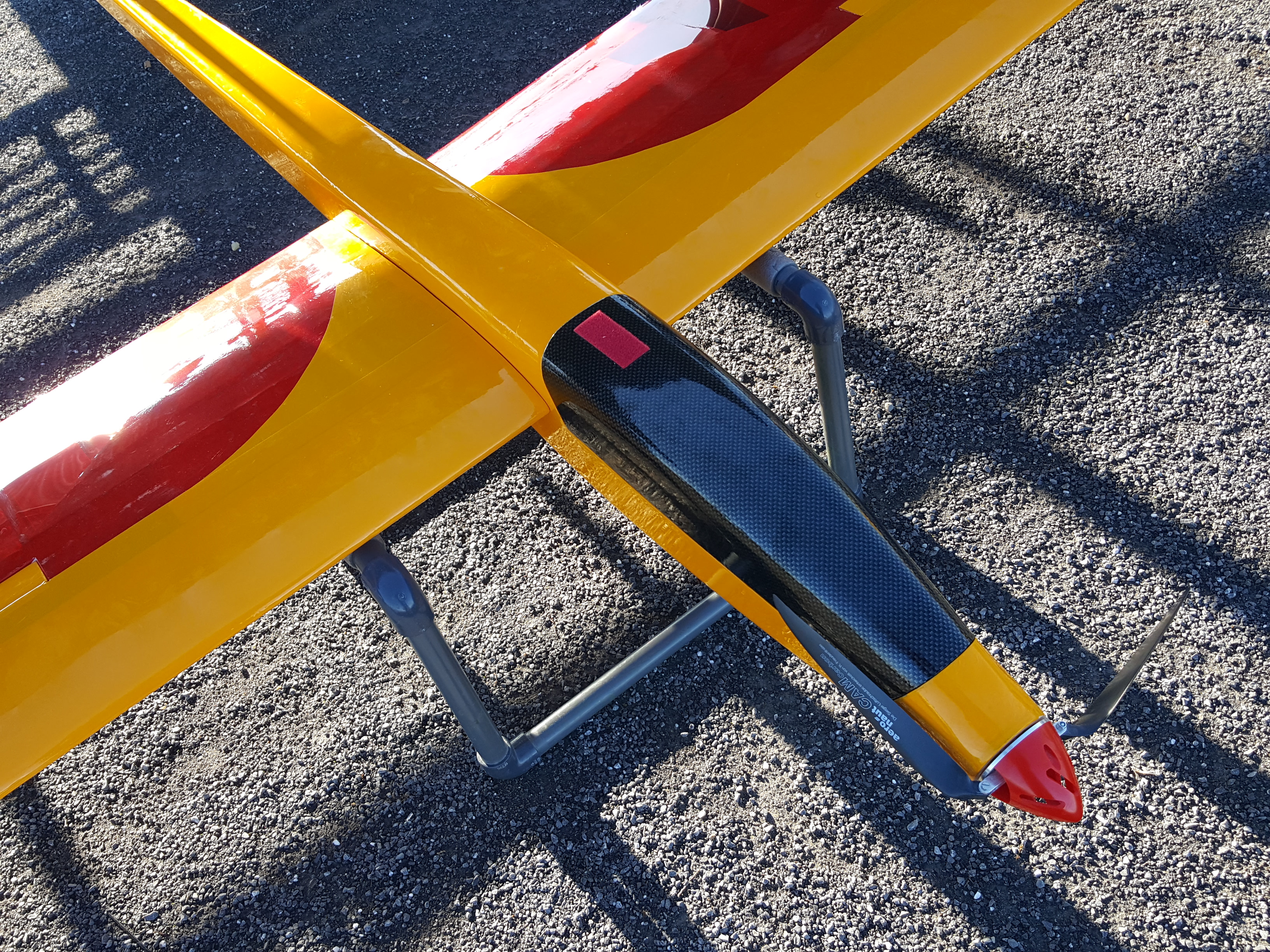

Ví el Astro Jeff y la verdad que el trabajo del motor sin cortar el morro del fuselaje quedó estupendo y es lo más indicado para no estropear ese fuselaje en fibra que la verdad es una joya. Que tal el vuelo ?
Una observación sobre el S3021, Donovan no tuvo nada que ver con la serie 30 de Selig :wink:
Mantén al día con la construcción.

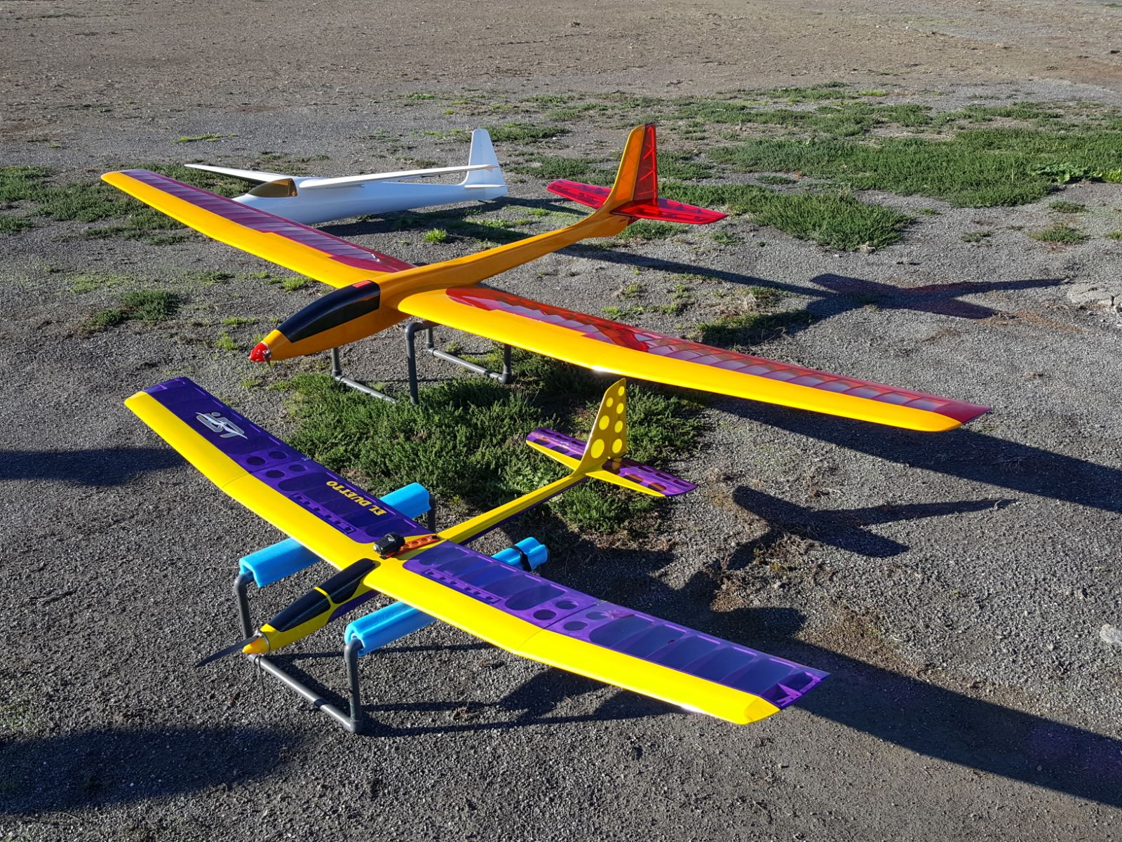

8) Gran trabajo como siempre Maestro... tuve el privilegio de verlo volar e incluso manejarlo durante los vuelos de estreno y de " perseguirlo " con el Duett de Ishtmus Models y la Mobius a cuestas para grabarlo en vuelo y la verdad es que es majestuoso, un auténtico y noble gigante todo madera... el perfil Selig es el mismo que utilizado en el ala actualizada Grand Esprit de Renaud y en comparación con el original permite una mayor gama de prestaciones... sobre todo en el aspecto de la penetración y con días en que la meteo está algo movida.. :) un par de videos del estreno del Merlyn..
