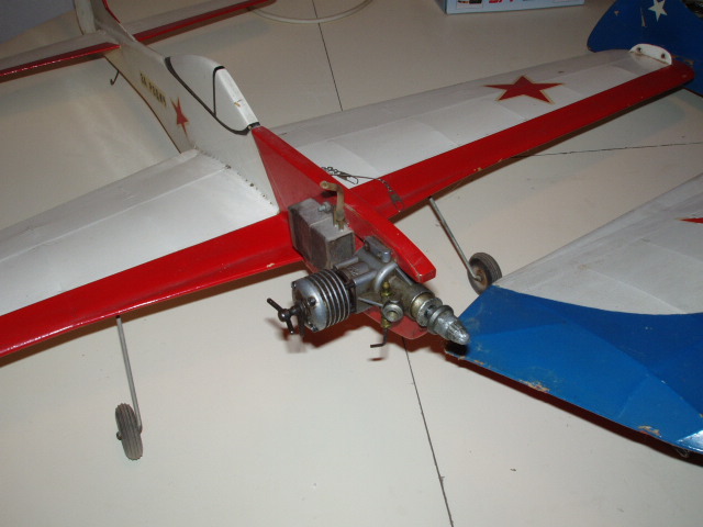

manuel, motores diesel construidos exprofeso para R.C. que recuerde los PAW ingleses, los hacen con o sin carburados RC, con cilindradas desde un 0,8 cc a un 10 cc ,creo, otras marcas que han tenido diesel de RC han sifo IRVINE, un 3,5 cc, ENYA creo que tenia alguno ... pero pocos mas
, lo que si hay ( o por lo menos habia, que no estoy muy a la moda
) son KITs de conversion de motores glow a diesel, creo que se llamaba DAVID DIESEL ¿?
¿ ventajas de dieselizar ? , menor consumo de combustible, arranque sin tener que depender del glow driver ,puedes montar helices de mayor tamaño pues aumenta mucho el torque con respecto al glow ( aunque a menos revoluciones ), el 'aroma' a diesel quemado
que cuesta mas de quitarse de encima que ....... un inspector de hacienda
¿ desventajas ? fuerzan mucho el motor ( mayores presiones de combustion, peligro de romper bielas mas a menudo ) , necesitan un motor mas ajustado para funcionar bien ( las holguras le bajan mucho de rendimiento ) , el 'aroma' no suele encantar al resto de la familia
unos ejemplillos
