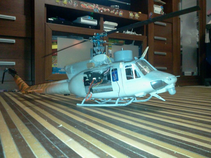

Hola presento mi primera maqueta soy nuevo en el tema de las maquetas y en el foro espero que os guste, un saludo y hola a todo el mundo.
- Mi ESC actual es de 50A, esta http://www.ehirobo.com/shop/product_inf ... ts_id=5914
- Estoy pensando en cambiarla por una de 60A de HobbyWing, es esta http://www.hobbypartz.com/07e-c-platinum-60a.html
- El motor es de 4850Kw es este http://www.hobbyking.com/hobbyking/stor ... 850kv.html
- Las baterias son LiPo de 2200.
- El chasis es un CopterX CX 450 PRO TT v3, este http://www.ehirobo.com/shop/product_inf ... ts_id=9062

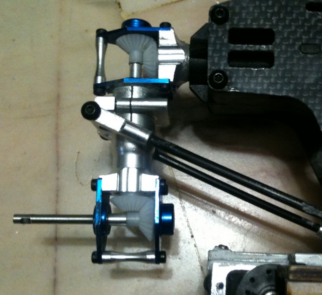

Tambien he de añadir que la transmision a la cola se hace mediante eje flexible y la verdad es que he tenido que comprar unas aspas mas grandes
para el rotor de cola ya que no compensaba bien el torque que manda.
