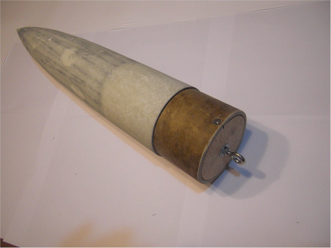

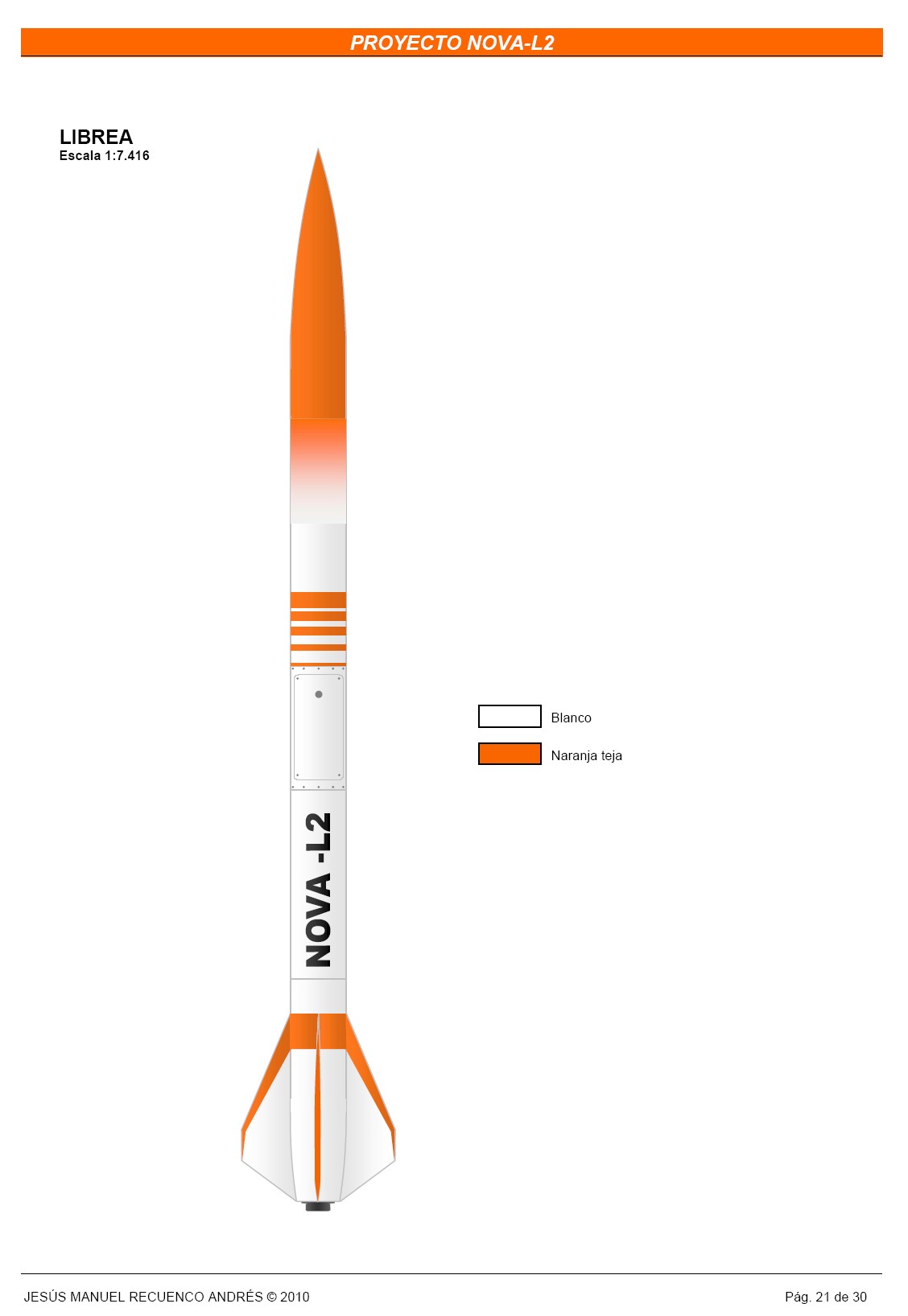

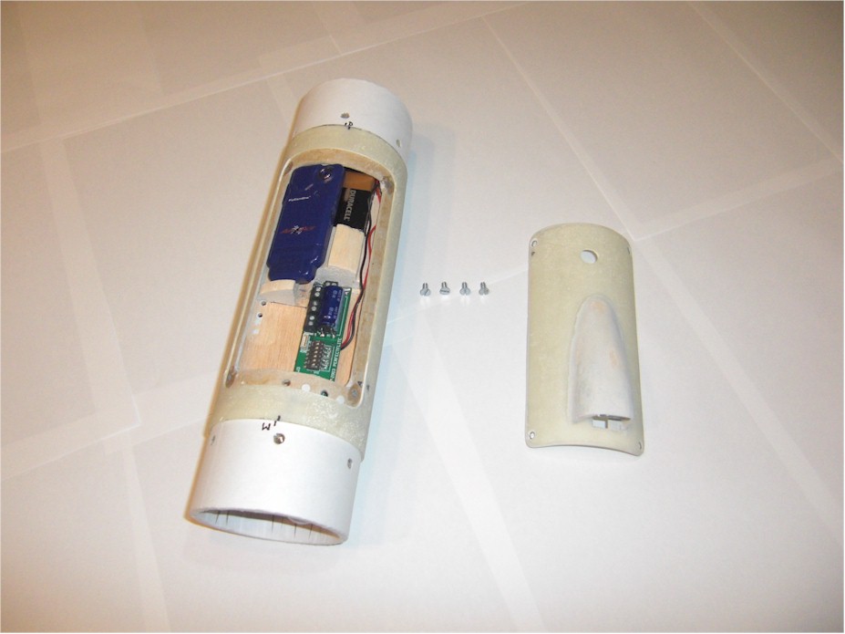

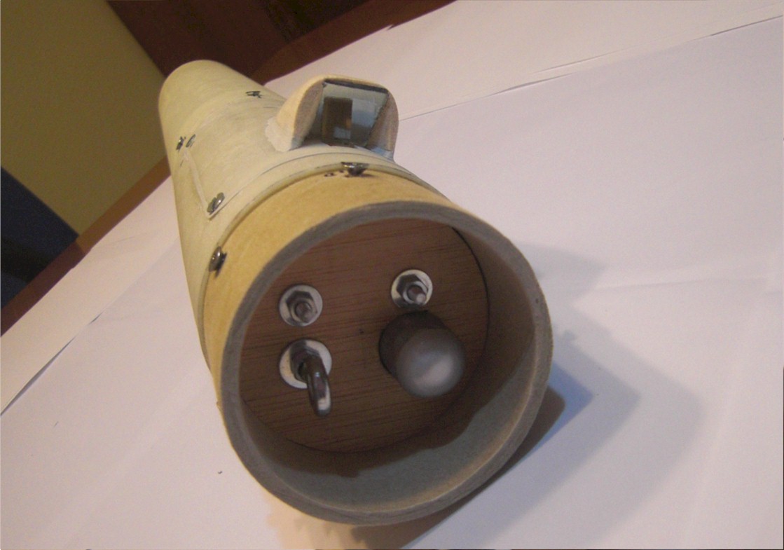

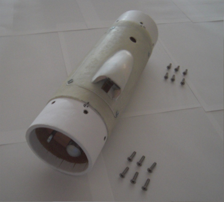

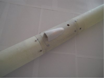

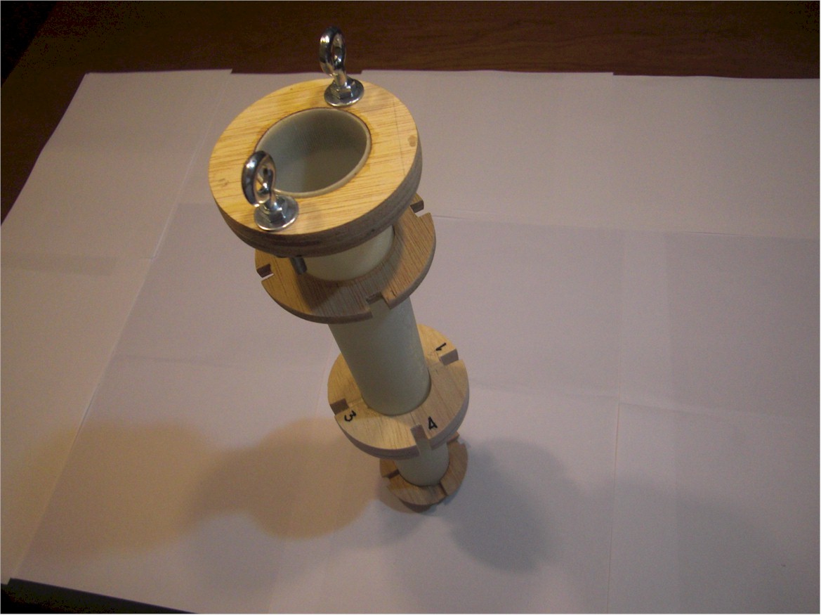

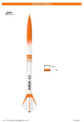

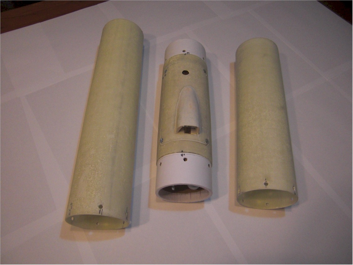

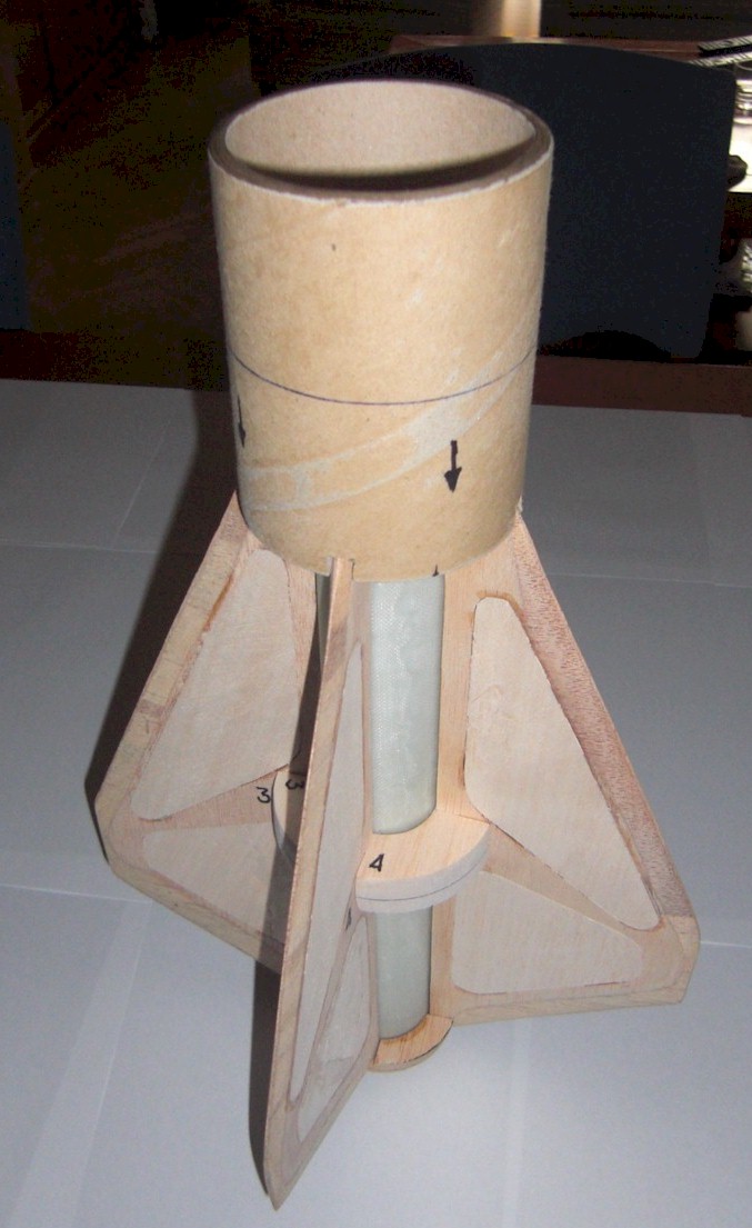

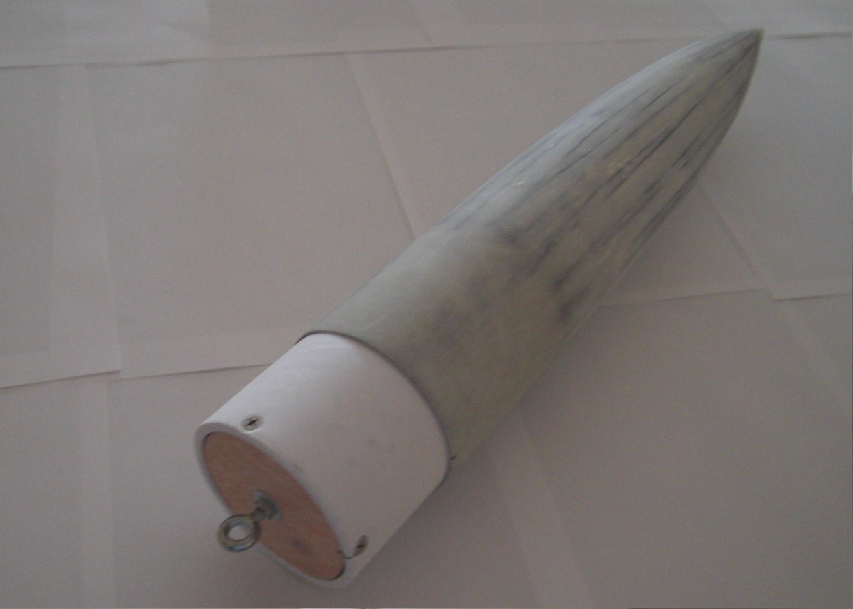

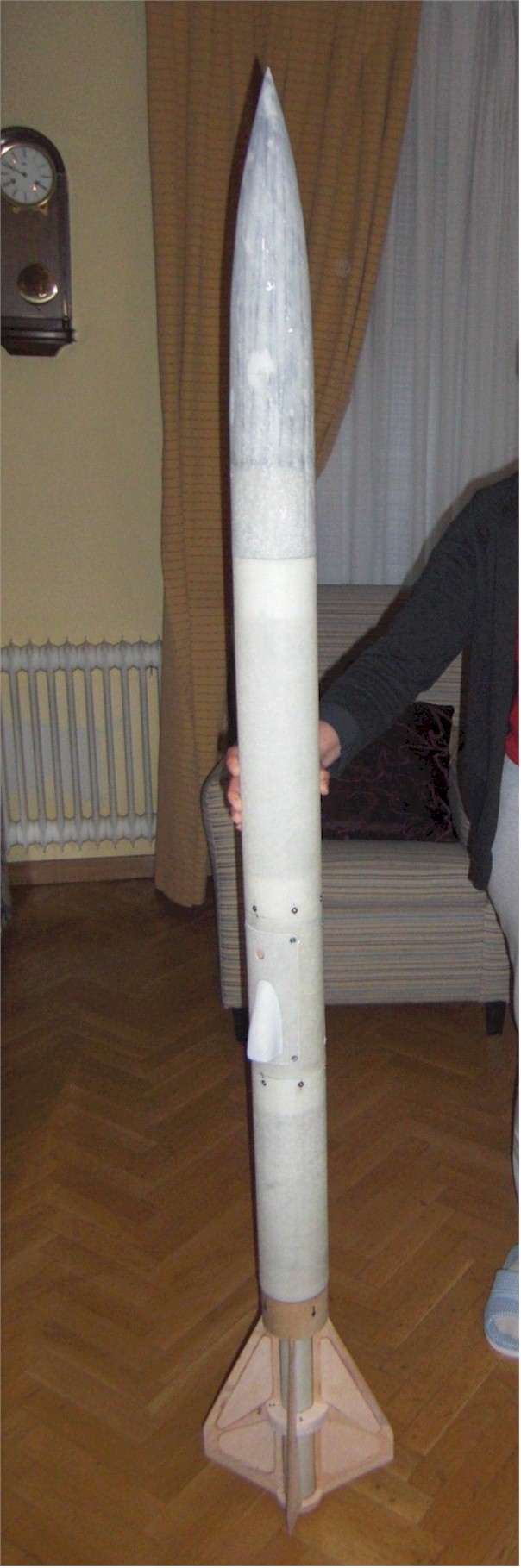

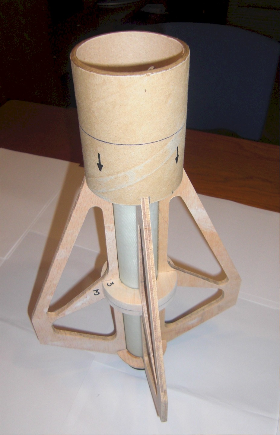

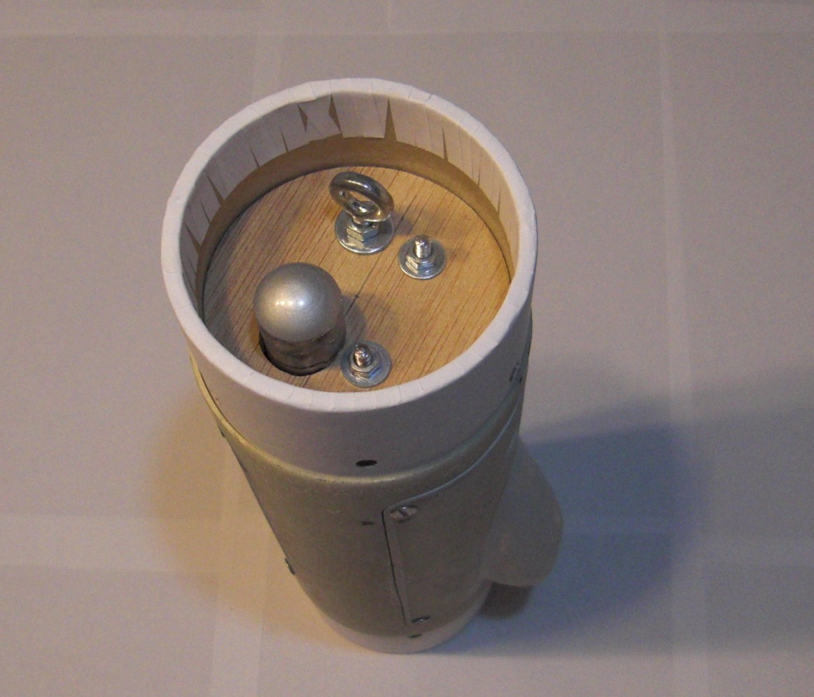

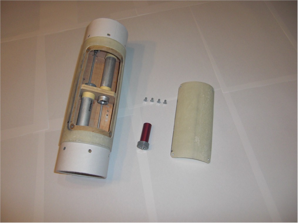

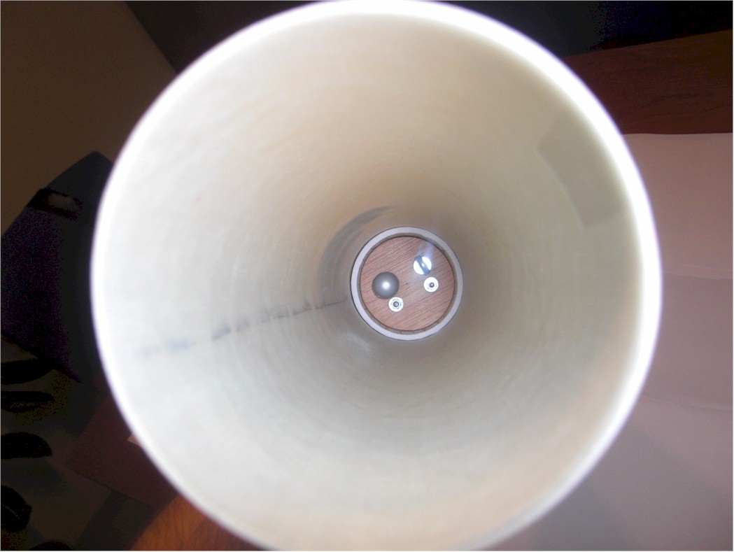

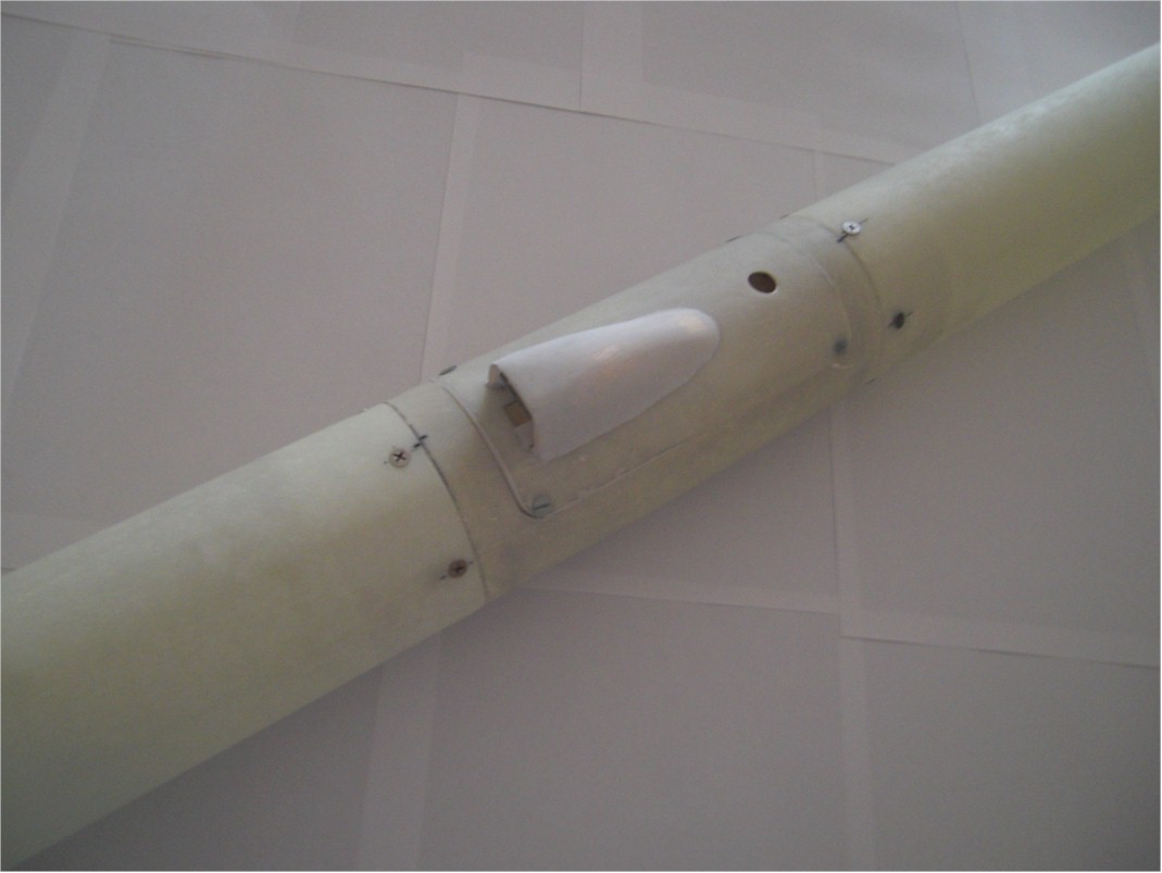

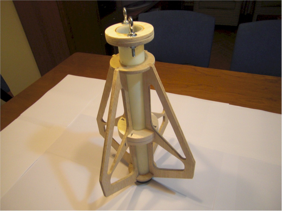

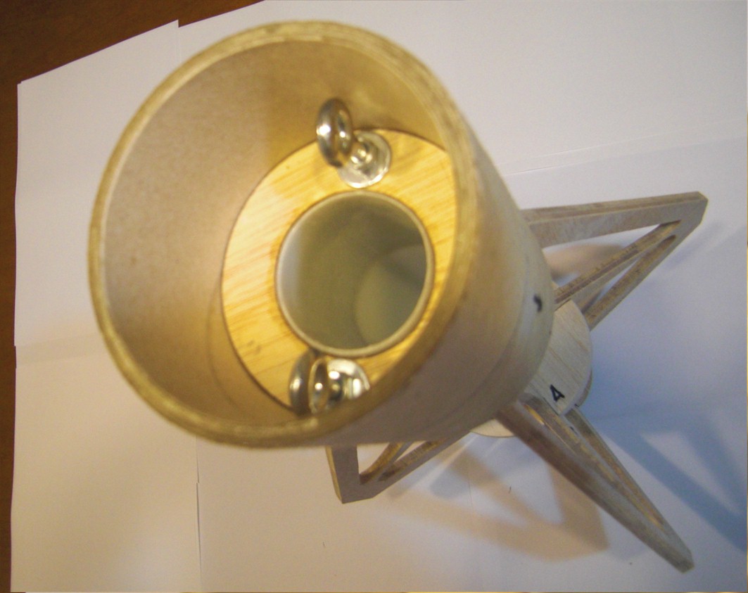

Este es el cohete que estoy terminando de construir para mi próxima tentativa de certificación Tripoli de Nivel 2.
Se llamará NOVA-L2, mide 1700 mm de alto, 250 mm de envergadura, 86 mm de diámetro, pesará aproximadamente 3,5 kg cuando esté acabado, y está hecho prácticamente todo de fibra de vidrio, aunque algunas partes son de madera (Manzonia, Ocume y Balsa) y cartón. Utilizará un motor RMS J350W de Aerotech y la altitud estimada que alcanzará está en torno a los 1400 mts.
Como podéis ver, aún queda mucho trabajo por hacer: Acabar el "Tail", dar varias capas de imprimación, lijar entre capa y capa y finalmente pintar. También haré alguna prueba de eyección de paracaídas en estático, para asegurarme de que todo salga bien en la prueba de examen.
También estoy preparando un documento como Proyecto para Certificación, aunque para Nivel L2 no es necesario presentarlo (sólo es obligatorio para Nivel L3), con todo detalle de planos y datos del modelo.
Espero tenerlo acabado antes del próximo mes de Septiembre, para el SRM internacional en Alcolea. Voy muy despacio por falta de tiempo libre.
