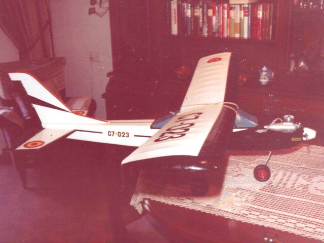

Por los 80's mi primer avión RC fué el Coyote, me duró tres vuelos, el ala se plegó por la mitad en pleno vuelo y el fuselaje cayó como un misil, los listones de los largueros que venían en el kit eran muy débiles.
Me queda la foto.

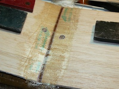

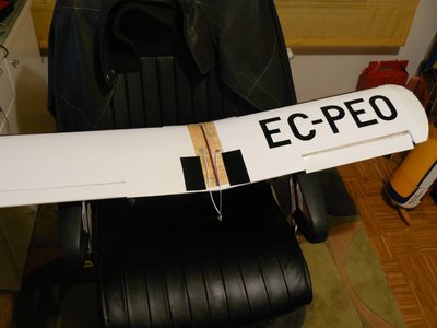

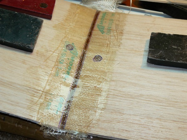

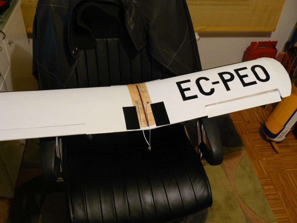

a ver si unas fotos ilustran un poco mas
se trata deponer un trozo de malla o mejor cinta o tela de f de vidrio, pegado con epoxi o con barniz de suelos (parkets) de esta guisa.Al final como quedan, en este caso era un ala baja , por debajo ni se nota
