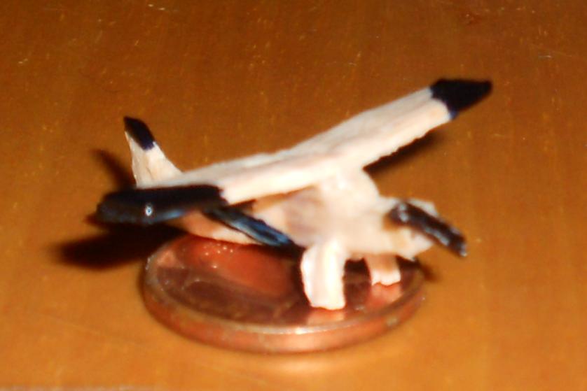

que no esta terminado!!... sabes lo dificil que es hacer ruedas asi de pequeñas?? mira, esta en una moneda de 1 centimo!!
