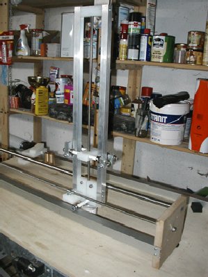

1.- Bueno no tengo muy claro si usar husillos, correas o ambas, si ambas, y así solo usar un motor de tracción, ya que pensé en usar un solo motor para mover la estructura de la fresa mediante dos husillos, cada husillo en uno de sus extremos (o en los dos extremos, tambien vale) le instalo dos poleas dentadas, unidas entre sí con su correspondiente correa, abrazando en medio a la polea del motor PaP. No se si me he explicado bien...

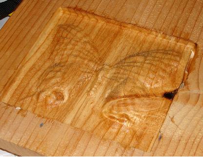

2.- El uso es algo más generico, ya que no solo voy a fresar pequeñas piezas para aviones, tambien quiero (espero) fresar algún fuselaje en foam o deprom (me gusta mucho el F14 Tomcat con alas practicables), como no vivo de la fabricación de aviones (jejejeje) será lo que menos haga, tambien lo quiero usar para fresar imagenes en relieve com la mariposa que tenéis por aquí, alguna foto como he podido ver, circuitos impresos y a ser posible.... fresar piezas en aluminio y/o PVC...

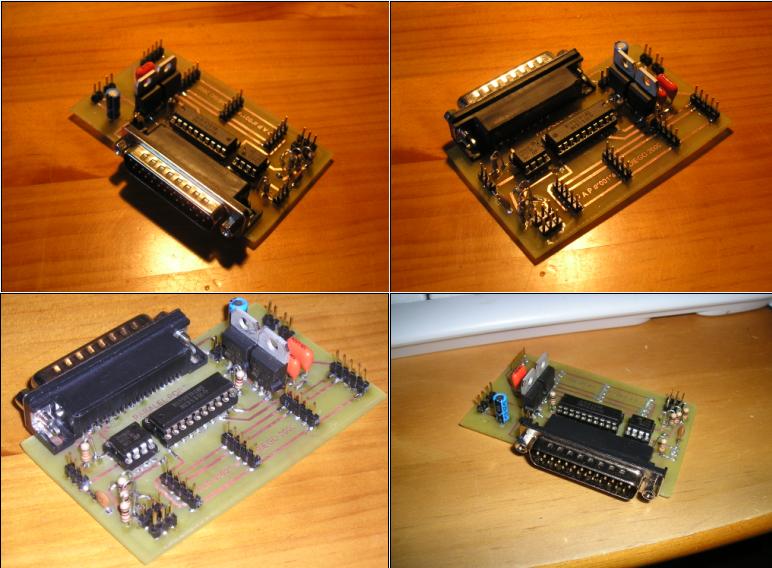

3.- En cuanto a la controladora, ayer que me leí todo este post, vi el enlace y me bajé el circuito que mencionas (L297 y L298), y es el que en principio voy a usar y que en breve empezaré a fabricar las placas...

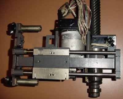

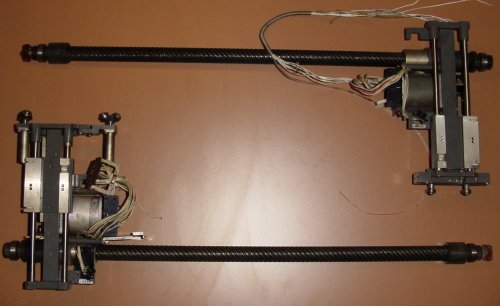

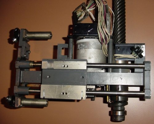

4.- Motores PaP, tengo unos pocos, algunos más potentes que otros, te cito las caracteristicas de algunos: un mod.23LQ-C202-01H (1.9 V/fase, 0.75 A/fase) bastante grandote y procedente de una impresora laser IBM con su grupo reductor, un par de 48 pasos mas pequeños, otro de 39 pasos y varios de 12 pasos algo más grandes que los aneriores, de este tipo de motores no entiendo mucho, no los he usado nunca por lo que no se de sus caracteristicas o par, como mucho te podría decir lo que pone en las etiquetas que traen...
En fin esta es mi idea a groso modo, a partir de aquí, por favor orientame un poco, problemas de espacio "no" tengo, podría llegar a tener un recorrido de hasta un metro el carro de la fresadora o plataforma, que menos si quiero fresar un fuselaje y en cuanto a potencia, pues lo que te he comentado antes, me gustaría fresar aluminio...
