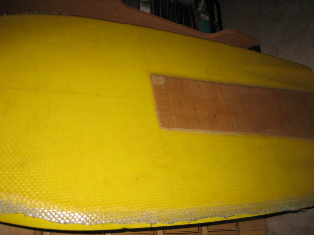

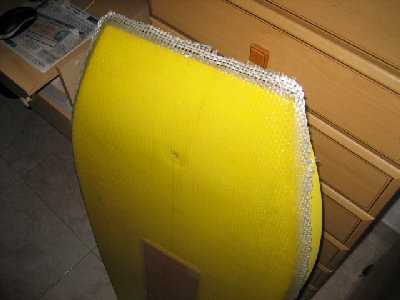

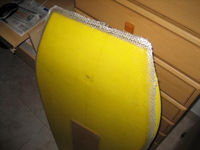

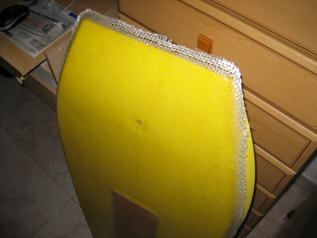

y por fin lo enfibre... solo me queda quitar el sobrante de la manta y rematar ( lijar y pintar)

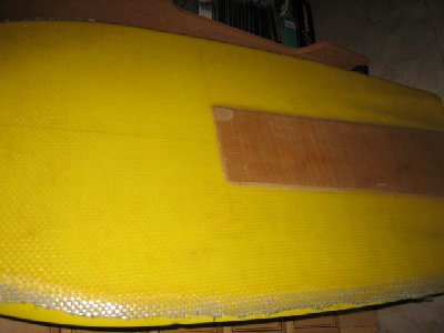

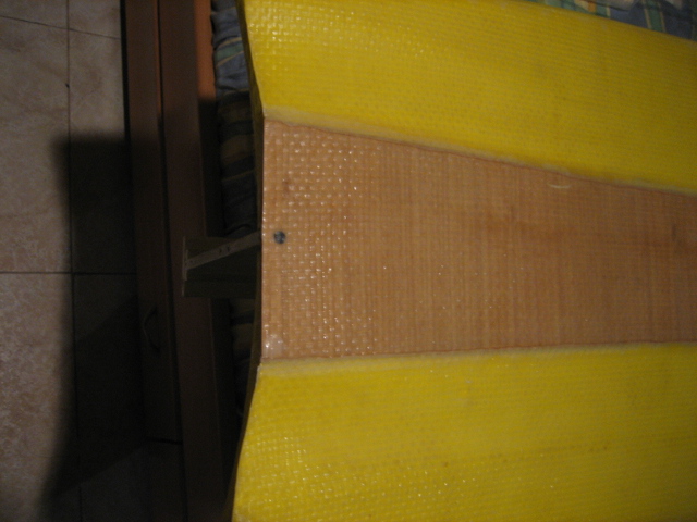

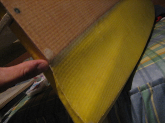

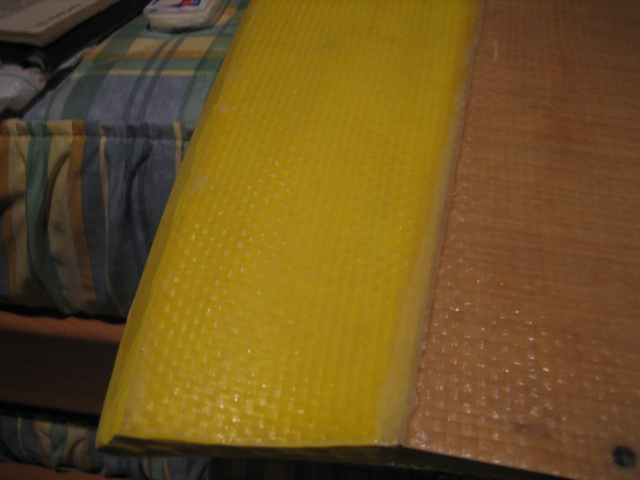

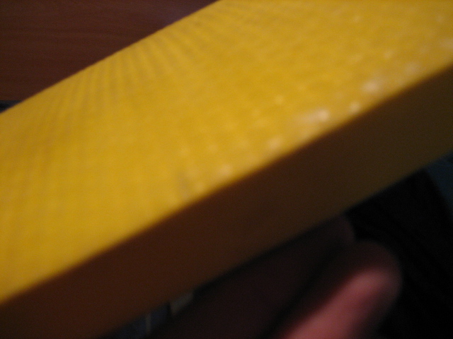

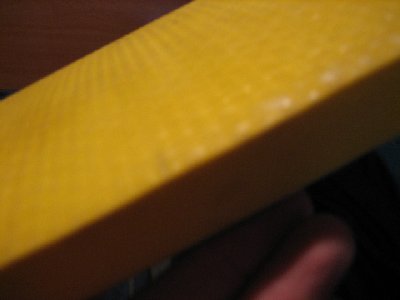

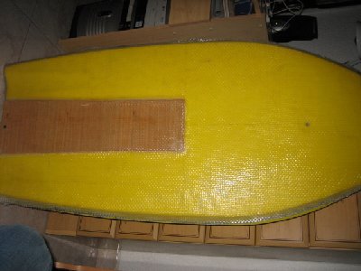

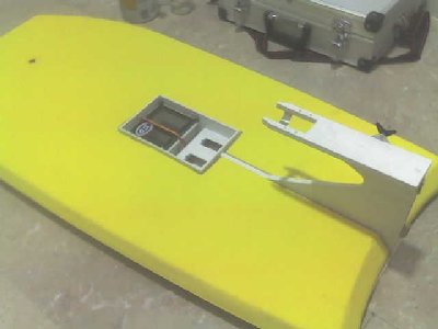

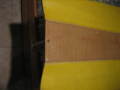

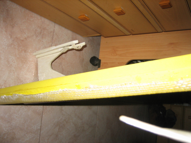

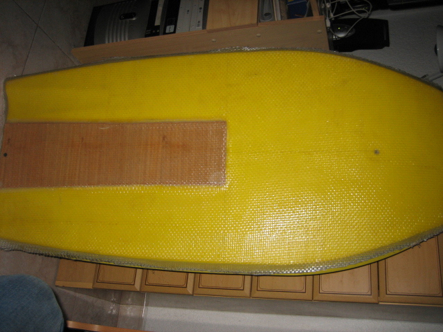

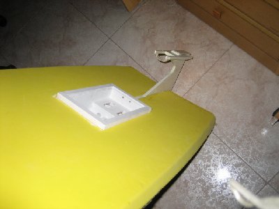

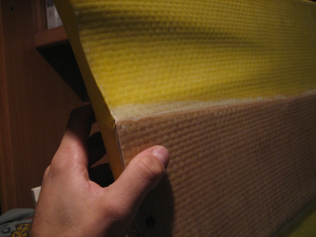

y aqui teneis las fotos (perdonad sin son cutres)
Por yosh
#366629
Me da la impresión de que has puesto poca resina . . . :(
Por alex1980
#366930
hola yosh, hombre la verdad q para ser la primera vez no ha quedado tan mal ayer corte el sobrante de manta y ha quedado muy bien. el problema q hemos tenido es q no encontrabamos manta de 100 ni d 200 gr, y nos tuvimos q apañar con esta q nos dieron q creemos q es d 400gr. hombre es una foto pero si esta bien d resina. la verdad q pesa poquito q es lo q nos interesaba concretamenta la mia tal y como esta en la foto pesaba 1Kg 850gr y con el sobrante q le quite ayer supongo q habra perdido esos 50gr. ya ire poniendo mas fotos para q opineis. un coordial saludo

Por yosh
#369440
alex, esa fibra, hay que pulirla, lo sabes, no ? en las fotos parece que no está pulida, no se si me equivoco, pero parece que no :(
Lo del motor 46, no creo, por que el chispa40, mide más o menos eso, y lleva un 40 ! :) lo que no se, es como has conseguido que pese tanto el modelo . . . llevas refuerzos de plomo ? sipongo que será por que tienes piezas en contrachapado, por que sino, no me explico . . . pero vamos, que con un 46, tiene que andar.

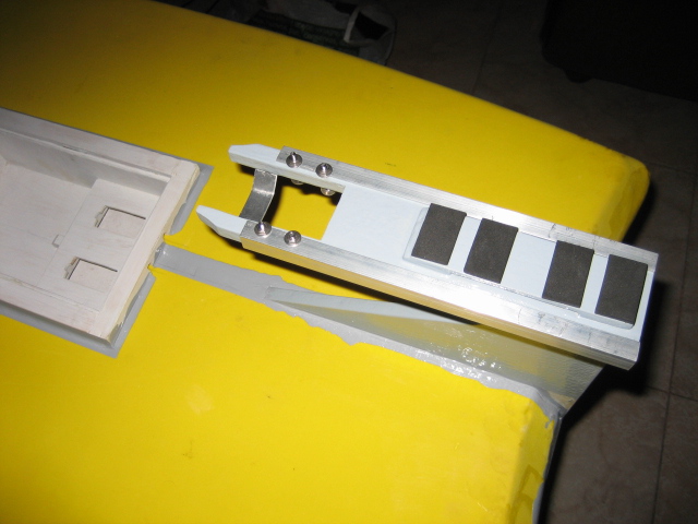

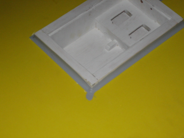

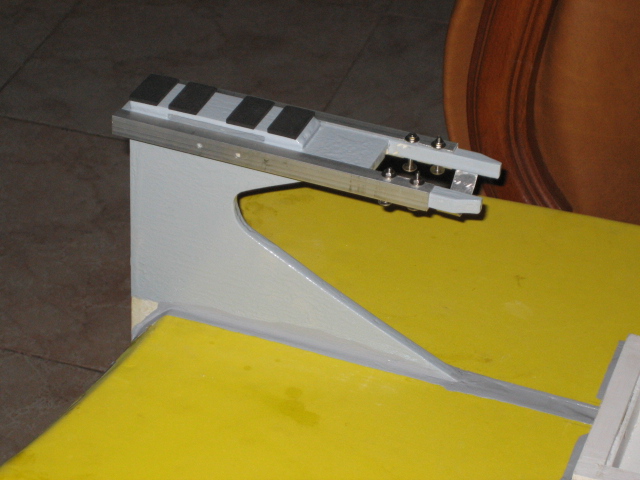

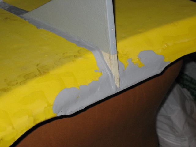

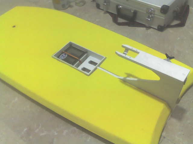

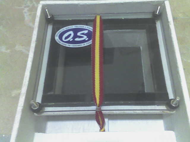

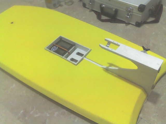

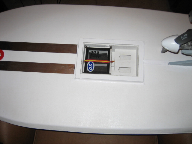

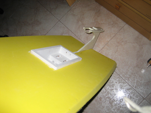

hola a todos!! os pongo unas fotitos de los adelantos q he realizado q son tales como refuerzo de bancada en aluminio y sellado de juntas con polimero MS d color gris :D el sabado quiero empezar ha pintar el casco a ver q tal. un saludo

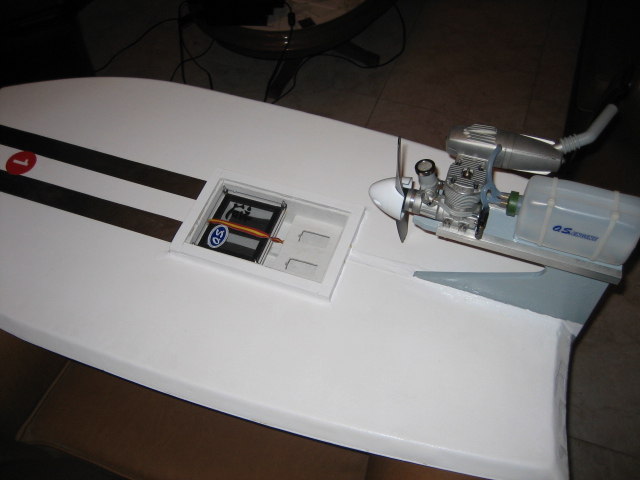

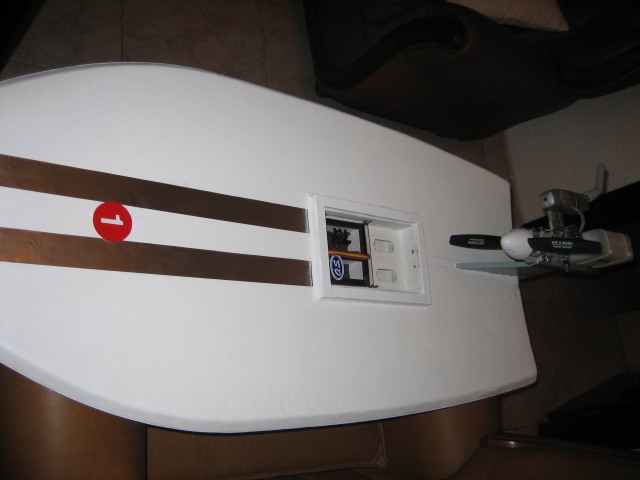

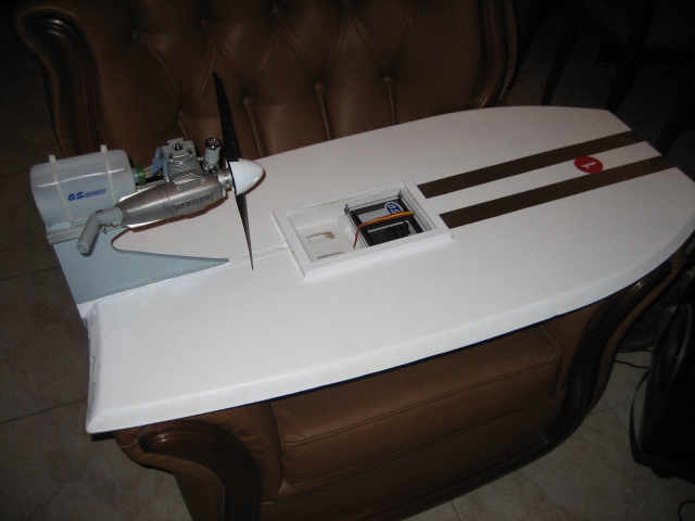

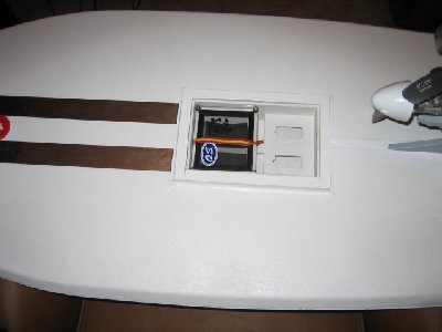

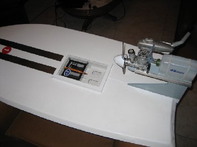

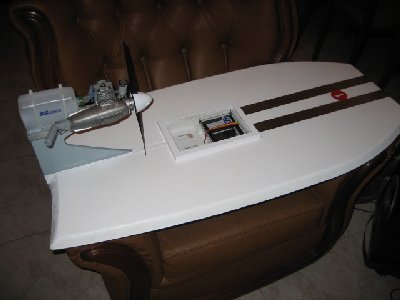

Hola a todos!! ya va quedando menos... aqui os pongo el casco pintado a falta d algo de decoracion, timon y electronica :D , un saludo
Por alex1980
#391902
y por fin lo termine y lo estrene!!!!!!!!!!!!!!!! va perfecto ,una pasada. os pongo un video. un saludo
